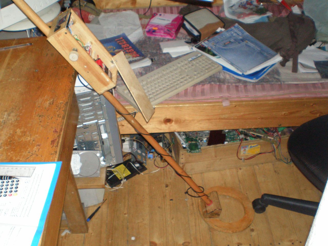

(#) huba hozzászólása Márc 19, 2008 /
A PI rendszerú fémkeresőm. Ez a második verzió. Az első elektrónikája nagyon csúnyára sikeredett és ezért az újjítás. Ez már rázkódásbiztos, deperzel ellátott. Már csak az elemet kéne akkuval kiváltani...

(#) Peti_85 válasza huba hozzászólására (») Márc 20, 2008 /
Húúú az igen! És mit tud ez? Mennyire érzékeny? És mit érzékel? (milyen távból)
Szép munka

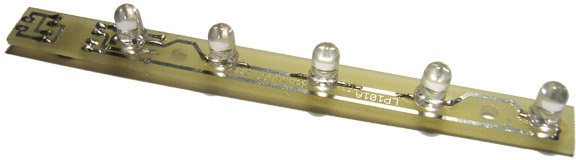

(#) Frankye válasza Topi hozzászólására (») Márc 20, 2008 /
Ha jól értem (ha nem, akkor légyszi javíts ki!), a belső világítás (kocsié) akkor is működik, ha nincs mozgásban a jármű. Jól értem? Mert ha ez működik, akkor:

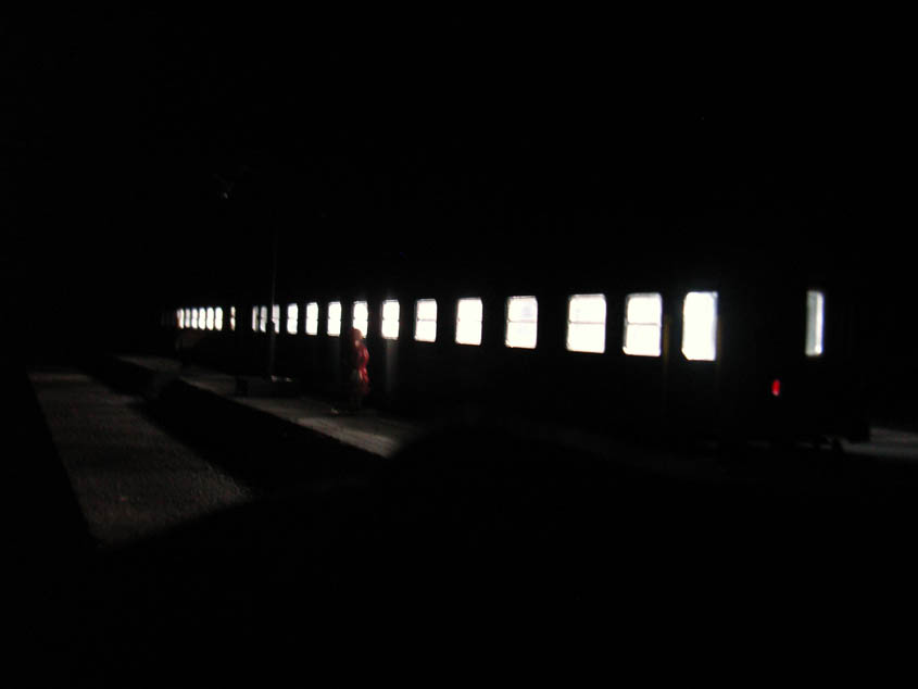

(#) Topi válasza Frankye hozzászólására (») Márc 20, 2008 /
Igen, álló helyzetben is világít a kocsi. Sőt, mivel egy "böszme" méretű kondi is beépítésre kerülhet (nyákon rajta van) így még az is kiküszöbölhető, hogy menet közben a kocsi fénye vibráljon vagy villogjon ahogy nem mindig érintkezik.
Szerk: Feltettem egy képet. Este, fő állomás, peron, első kocsi vezérlőkocsi benne az RF kamera, és bőrönddel a két lába között nézelődő műanyag hölgy
Váááóóó! Naggggyon tutin néz ki!
(#) huba válasza Peti_85 hozzászólására (») Márc 20, 2008 /
Főleg vas, aluminum, rézre nem teszteltem. Pontos érzékenységi adatot nem tudok mondani de kanalat simán érzékel 25cm-ről. Az elöző verzióval kiástam egy csomó szeget a kertböl. Talán nem is jó ha túl érzékeny mert biza sok szemét van a földben. Azért 15cm-t kemény talajba leásni egy söröskupakér nem túl jó élmény. Nemtudom hogy a PI kereső hátránya vagy a talaj miatt van, felénk akadnak ojan vulkanikus közetek, főleg nagyok 20kg felett amire simán jelez, lehet hogy fémtartalma miatt. Én meg vagyok vele elégedve. Ja igen és akusztikusan jelez, de a deperzel a VCO megszolási szintje alatt is lehet keresgélni...

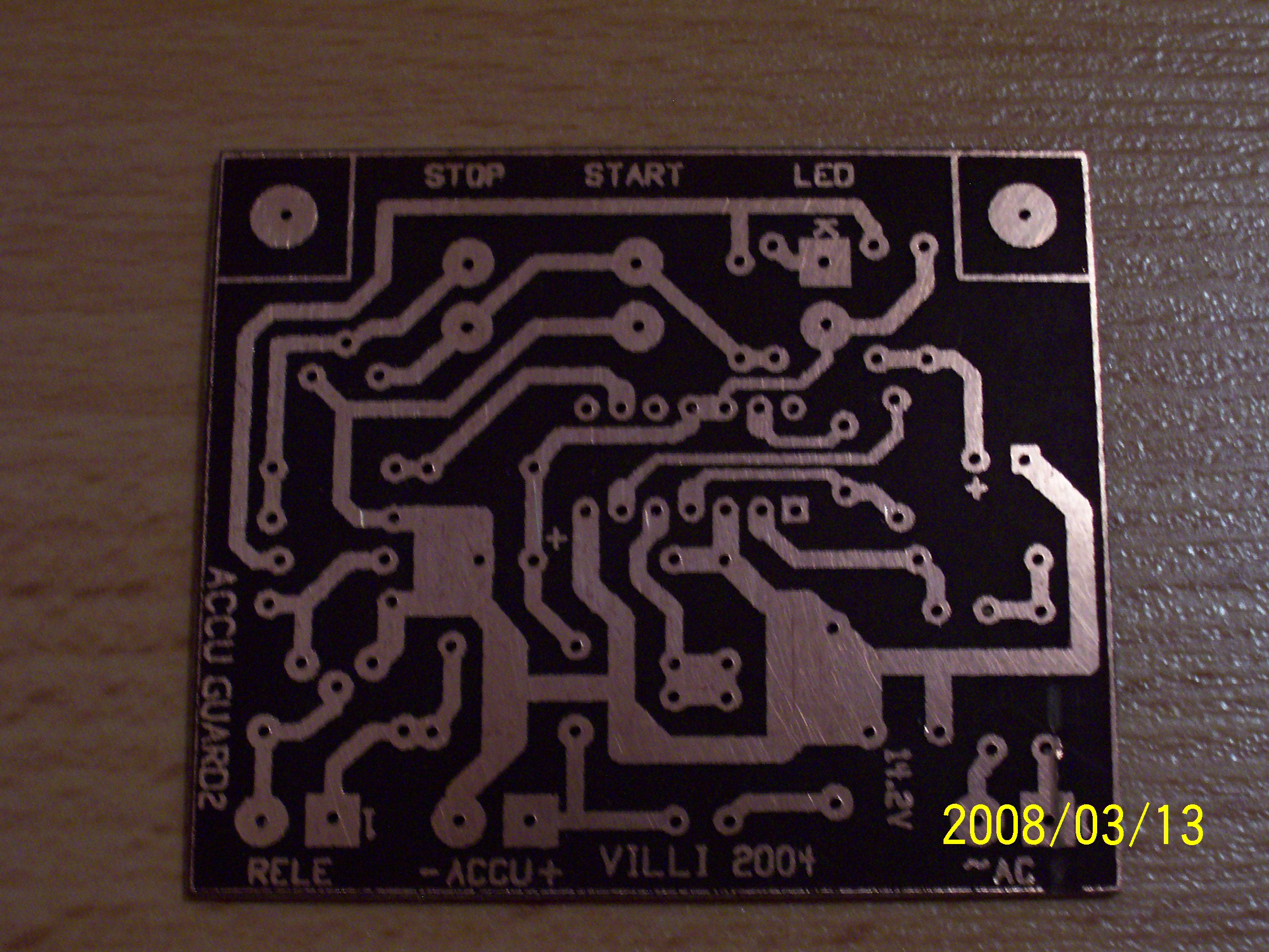

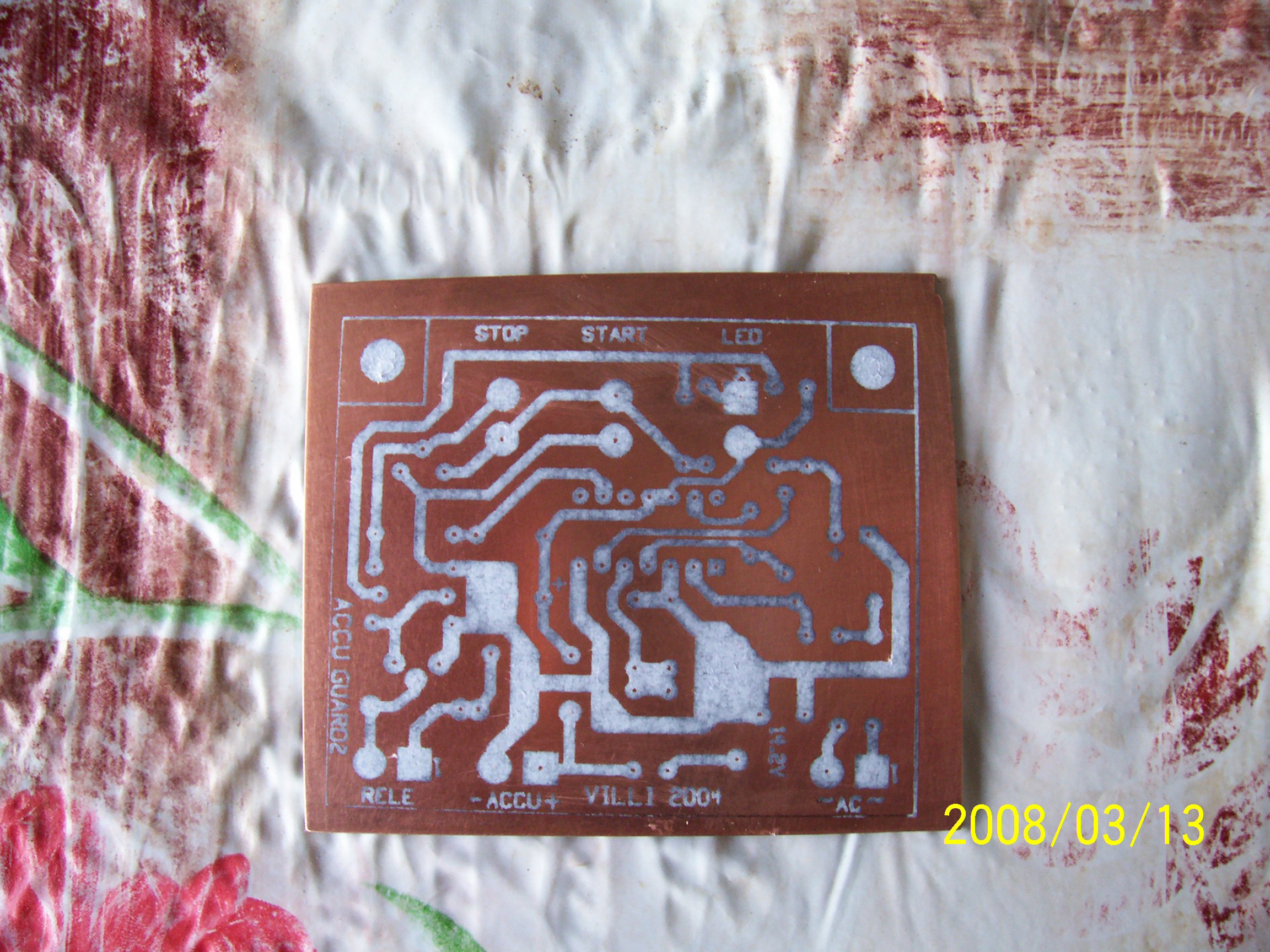

(#) Remci hozzászólása Márc 20, 2008 /
Készítettem 1 akkumulátortöltés figyelőt. Bakelit panelra építettem mert ebből még sok van. A két nyomógomb még nincs beforrasztva, azokat majd a töltőbe építéskor rakom be, és a led sem a panelon lesz. Köszönet proli007-nek a rajzért és a segítségért / Ja és ti mivel szoktátok az olvadt gyantát lemosni a panelról?/

(#) lidi válasza Remci hozzászólására (») Márc 20, 2008 /
Nagyon retrós, ez a barna panel! Ez amúgy az a fajta, amit ha sokáig melegítesz a pákával, akkor lejön róla a fólia ? De tetszik. Nem az az unalmas sárgás szín.
(#) Remci válasza lidi hozzászólására (») Márc 20, 2008 /
Csak ha pillanat pákával melegítem. Vellerel még nem fordult elő. 200Huf-ért adtak egy 50cm×100cm-es táblát. Na vettem is belőle
