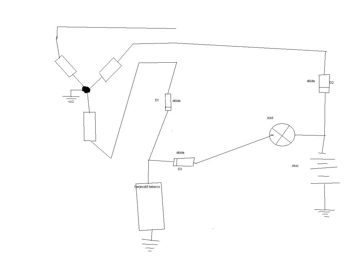

Így be lehet üzemelni a generátort? Az izzó adja az előgerjesztést. A D1 adja az egyenáramot a gerjesztésnek, utána kéne szerintem valami áramkorlátozó. A D2 töltemé az aksit, a D3 szerintem elhagyható. Elnézést a mórickarajzért.
(#) sumilaci válasza potyo hozzászólására (») Márc 20, 2008 /
Most fértem a géphez , mert teljes felújitás folyik rajta, szóval a következőkre jutotttam:
test felé ohm mérővel egyik pont felé sincs kapcsolat
a B+ és Mo között 125Kohm ot mértem
és feszültségben 5Vot
az 54es és D között közel rövidzár van
A generátoron a D az lehet hogy DF (ez a felirat a szabályzón is szerepel), de elég ütött kopott tehát nem biztos
bekötve próbéltam úgy hogy
B+ ra 15ös pont
generátor 54ese a feszszab 54esével összekötve
54es visszajelző lámpa 1ikfele, a másik felét pedig végig próbáltam mindegyik kivezetésen
de töltést nem birtam kicsikarni
Ha esetleg van ötlet vagy tipp azt előre is köszönöm!
Esetleg ha van rajz egy generátor elméleti bekötéséről ill működéséről azt is szivesen fogadom, mert ezt sajna sose tanultam de szükségem lenne rá
Köszi
(#) potyo válasza sumilaci hozzászólására (») Márc 20, 2008 /
Ide feltettem egy rajzot: Link

(#) kobold válasza sumilaci hozzászólására (») Márc 20, 2008 /
Hajdani villanytan-füzetemből két ábra, és magyarázat; a kisebbik csak a generátorról szól, a nagyobb már a szabályzót is tartalmazza.
Hátha segítenek valamit.
