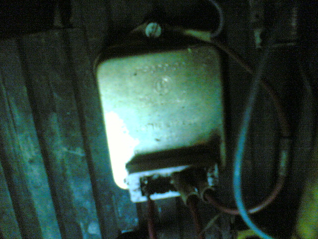

(#) sumilaci hozzászólása Feb 21, 2008 /
Segítséget szeretnék kérni. Be kellene kötnöm egy LKT tipusú erdészeti gépbe a töltést, de nem tudom a jelölések mit jelentenek rajta.
B+ az állandó pozitív az biztos
54 a gerjsztő áram a fesz.szabályzótól (ha jól tudom)
Mo ?????? ez mi lehet
U ?????? ezt se tudom
Köszi a segítséget

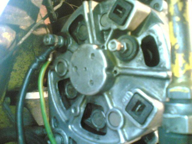

Generátoron négy vezetékből kettő nem tudom mi?
az egyik Mo a másik U, tud valaki segíteni?

(#) kobold válasza sumilaci hozzászólására (») Feb 21, 2008 /
A négy vezeték miatt gondolom, külső szabályzás, másik kettő a BAT+ és GND. Mo lehetne a csillagpont, ahová a töltésellenőrző lámpa megy, U pedig a szabályzóba kéne, hogy menjen, régi generátoroknál külön vezetéken érzékeltek feszültséget. De ez csak tipp, jó lett volna egy kép a generátor kapcsairól, meg a szabályzóról is.
(#) sumilaci válasza kobold hozzászólására (») Feb 21, 2008 /
Egy erdészeti gépen van a generátor, szinte minden vezetéket letéptek a gallyak, nem tudom hova mennek.
Egy M6 os csavar az egyik csatlakozás B+ néven ez egy állandó pozitív,
egy M5 ös csavar a másik 54es számmal, szerintem ez a gerjesztő árama, a szabályzótól
és két csúszósaru kivezetés az U és Mo ezek számomra nem mondanak semmit.

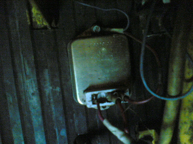

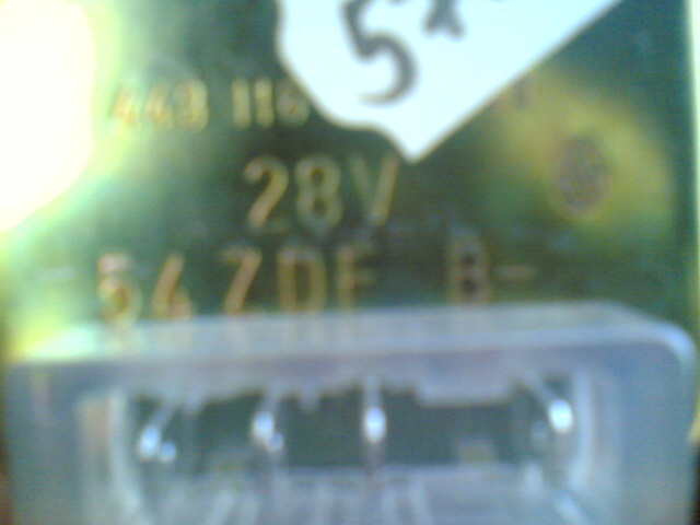

(#) sumilaci válasza kobold hozzászólására (») Feb 26, 2008 /
Meg néztem a szabályzót, de + nincs rajta,
B- van, Ez testen volt
54 Ez a generátor valamelyik pontján (le van szakadva, de gomdolom ott is az 54-s)
Z ez az eredeti szabályzón nem volt bekötve
DF Ez is valamerre megy, pozitívat nem viseli,
sajnos amiket írtatok nem tudtam le tesztelni mert teljes generál alatt van a gép, nem lehet be indítani, néhány foto (csak telo volt nálam, bocs a minőségért)

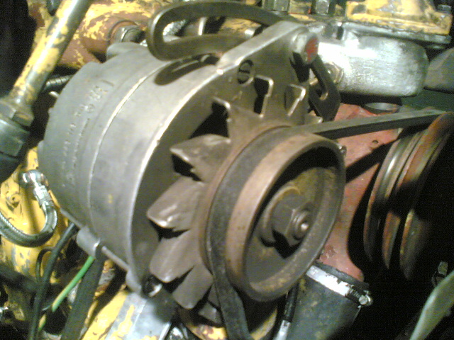

(#) sumilaci válasza sumilaci hozzászólására (») Feb 26, 2008 /
Még néhány

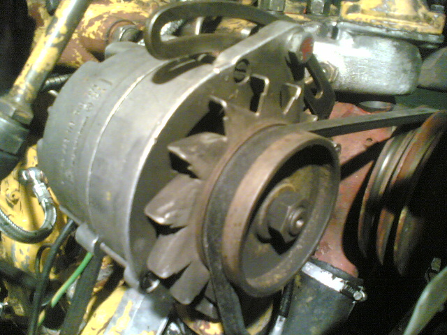

(#) sumilaci válasza Atis57 hozzászólására (») Feb 26, 2008 /
Néhány kép
Köszi a segítséget előre is
(#) potyo válasza sumilaci hozzászólására (») Feb 26, 2008 /
A DF a generátor gerjesztése felé a kimenet. Az 54 meg akkor a segéddiódahíd kimenete lesz, ahogy előbb már írtam. Ez a klasszikus, külső szabályzós megoldás. A töltésjelző lámpát pedig az 54 és a gyujtáskapcsoló utáni akku+ közé kell kötni (lényeges, hogy be legyen kötve, mert kell a generátornak előgerjesztés).
(#) sumilaci válasza potyo hozzászólására (») Feb 27, 2008 /
Tehát ha jól értem akkor + nem kell a szabályzóba?
54-est a generátoron kössem össze a szabályzó 54-esével
DF-et a szabályzón kössem a generátorra ahol kb 1,2 V van
54 és gyújtás közé a visszajelző lámpát
és a generátor 30asa pozitív
és ennyi..
(#) potyo válasza sumilaci hozzászólására (») Feb 27, 2008 /
„Tehát ha jól értem akkor + nem kell a szabályzóba?”
Nem kell. A segéddiódahídról ugyanaz a feszültség jön le, mint a fődiódahídról, a szabályzó az alapján szabályoz.
„54-est a generátoron kössem össze a szabályzó 54-esével”
Igen.
„DF-et a szabályzón kössem a generátorra ahol kb 1,2 V”
A DF-et oda kösd, ahol a generátor gerjesztése van kivezetve. Itt nem 1,2V-ot kell mérj, hanem kb. 5ohm ellenállást a test felé.
„54 és gyújtás közé a visszajelző lámpát”
Igen.
„és a generátor 30asa pozitív”
Eddig 30-as jelzésről nem volt szó, de az M6-os csavarra megy az akku+ közvetlenül.
