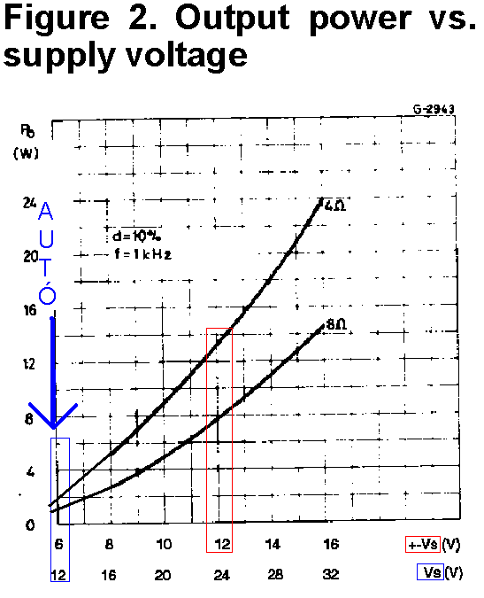

A 18V arra vontakozhat, ha 18Vod van és hídba kötöd és 8Ωmal terheled...
Az előző kérdés arra vontkozott, hogy mi történik kocsiakkuról táplálva. Ha hídba kötöd, akkor - ugyanarról a tápfeszről -a kimeneti feszültség a duplája lehet, ennélfogva a kimeneti teljesítmény a 4szerese lesz... de a 10% torzítás akkor is 10% lesz. ![]() Miért kötnél a hasznos terheléssel párhuzamosan ellenállást, ami csak hőt termel? Nem járnál vele jobban.
tegyünk vmit rendbe!!
Idézet: „de nekem az "A" jelzésű van ami elméletileg max 18V-ot bír” NEM!! TDA2030 bír max: +- 18V szímmetrikus táp vagy 36V szimpla táp. és így a max 14W telj. az "A" -s ( TDA2030A ) bír max: +- 22V szímmetrikus táp vagy 44V szimpla táp. és így a max 18W telj. autóba tegyél tda8560q (2*20W/4 ohm vagy 2*40W/2ohm), de ilyen a tda8563q -is, ha nem akarsz 1000ftot rááldozni akkor tda1517q ez gyengébb kicsivel mind a 856xq -s én esetem a tdaval: 3db tda8560qból 1 -t megöltem , még az elején nem néztem a tranyó lábkiosztását és az Amperek szépen kiütötték KO-val ), 2 -t meg beraktam a kocsiba és túladtam rajta, most egy tda1517q van bent csatolmányban a KÉK az lenne a kocsiban a telj, ha a tda2030-t raknád, mellesleg nem érí meg..
Nekem van egy gyári kész végfokom TDA 2030 IC-vel, és a leírásában az van, hogy szimpla táp 12VDC-nél 10 watt, szintén szimpla táp 18VDC-nél meg 20 watt a teljesítménye. Illetve 2x10W meg 2x20W.
na az valószínüleg csusztatás.... vagy azt szimetrikus tápra értik.
Nekem +32Voltról megy és igy adja le a 18Wattot 0.5%-os torzítással. Szabi az a max teljesítmény több, nem? mert akkor 4ohmon +36V-nál 22Wattot d le. és 8Ohmost hajtunk +40V-ról akkor ad le 18Wattot, de akkor már nem bírja a 4 ohmos terhelést. ha a feszt emeljük akkor nőnie kell a teljesitménynek is... Vagy ennél pont az a bibi hogy le van korlátozva egy amperra a kimenet? Ja és ne feledjétek hogy TDA2030A-ról beszélünk mert sima TDA2030-ast nemigazán kapni.... Szerkeszteve, (bocs)

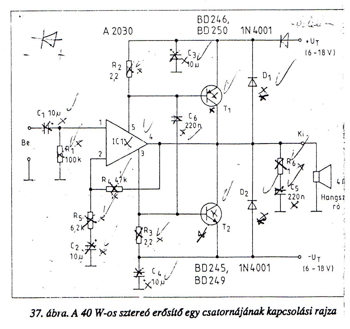

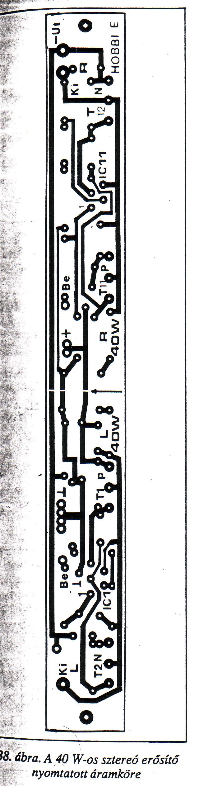

Itt az Urban elektronika féle 40W-os erősítő rajzai Egyébként ha már így szóba került kocsiba akarok csinálni egy 3 csatis erősítőt egy sztereo és egy nagyobb teljesítményű szubnak. Szabi83 tudnál rajzot küldeni arról ami neked van a kocsiba
Na, ahogy ígértem, itt egy fotó az Urban 40W-os erőlködőről, TDA 2030A IC középen, bal oldalon egy BD245C, jobb oldalon meg egy BD246C tranyó...

Köszi a válaszokat, én is írom az enyémeket. TDA2030A az IC, és a fentebb általam csatolt URBAN-végfokokról van szó (331. hozzászólás). Vagyis akkor a 18V+- tuti jó. Két tranyóval van megfejelve az IC (BD245C és BD246C), így présel ki elvileg 40W-ot, de ha képlettel kiszámoljátok, akkor 36W. Az eredeti leírásában azt írták, hogy nem biztonságos 20V+- vagy afölött, inkább 18V+--ra ajánlották.
