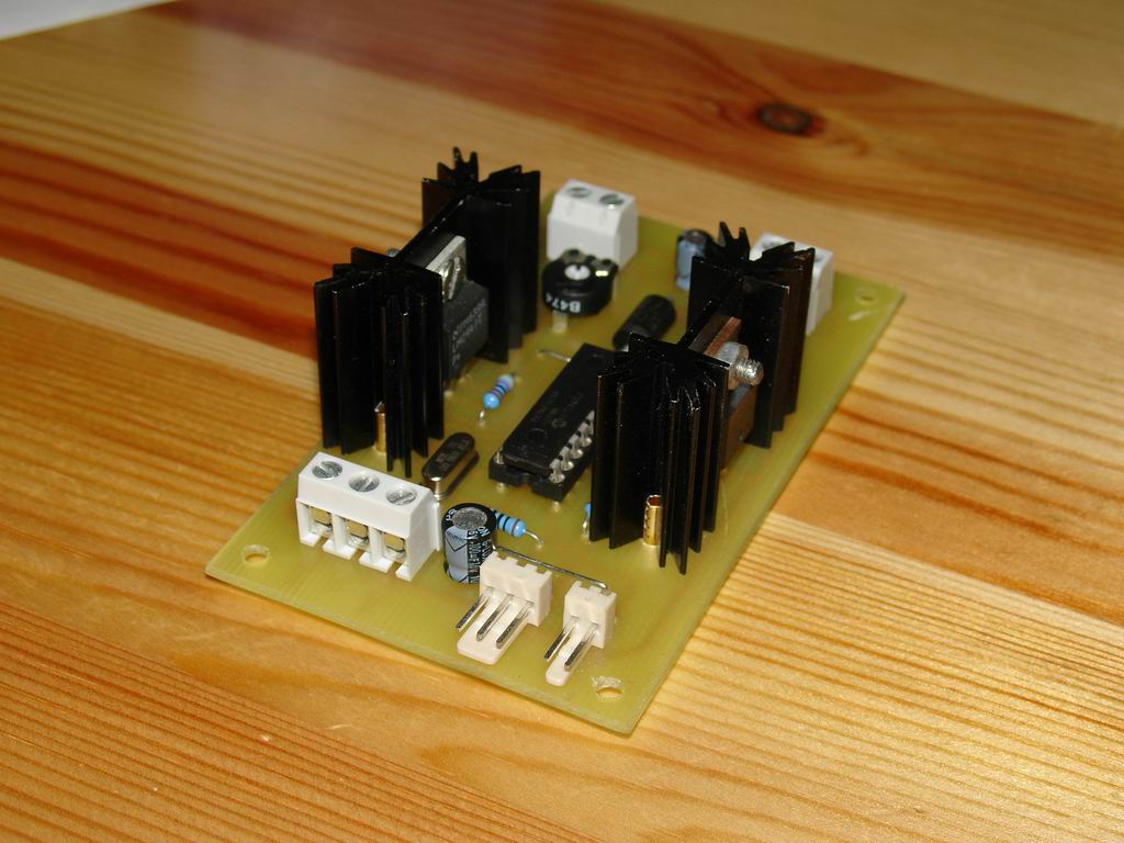

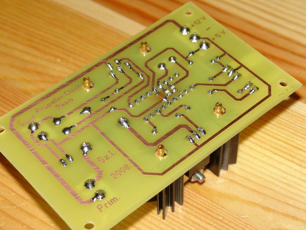

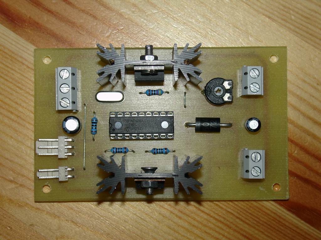

A mai napon folytattam a "Propeller Clock" készítését. Elkészült a Bázis áramkör a táp részét egy külön panelra készítettem el.
(#) vicsys válasza vanzerr hozzászólására (») Máj 12, 2008 /
Szép lett! Csak így tovább!!
(#) szamóca válasza vanzerr hozzászólására (») Máj 12, 2008 /
Igényes munka!
(#) vanzerr válasza vicsys hozzászólására (») Máj 12, 2008 /
Köszi mindenkinek, de azt hiszem a neheze még ezután kezdődik.

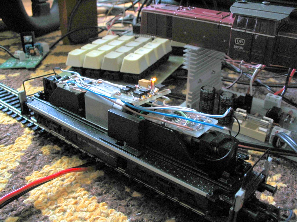

Hosszas szenvedés után végre működik az első igazi dcc mozdony dekóderem. video 2.5Mb
Az első próba fetes motormeghajtó volt, de melegedett mint a fene, nem működött, meg még egy kis füst is volt. Azután építettem egy IC-set, az működött, de 5 perc után elindult egy irányba full gázon. Azután harmadjára megint megépítettem a fetes végfokot, mert észrevettem hogy mit kötöttem el először. A poén hogy a fetek túlélték az első kísérletet. A végére már egész belejöttem a 8 lábú smd ic-k fel-le forrasztgatsába.
(#) fureszk válasza lidi hozzászólására (») Máj 13, 2008 /
Jó lett! A kezed foglalt volt a kamera miatt, azért kezelted lábbal?
(#) Frankye válasza lidi hozzászólására (») Máj 13, 2008 /
Baró lett, gratula! Ugye lesz belőle cikk? :yes: :kalap:
(#) lidi válasza fureszk hozzászólására (») Máj 13, 2008 /
Igen, kézben fogtam a kamerát, azért kellett lábbal kapcsolni. Ciket nem terveztem belőle, de fene tudja, ha van érdeklődés a téma iránt esetleg lehetne írni egy magyar összefoglalót a DCC rendszerről. Csak ezt a dekódert nem én fejlesztettem, én csak megépítettem. De tervezek egy saját parancsközpontot...
Ja még annyi, hogy azért van ennyi drót, mert annyira szűk volt a hely benn, hogy 3 felé kellett darabolni az elektronikát. Fenn középen az egyenirányító + 5V stab, elől a pic a lámpa meghajtó tranyókkal, hátul pedig a motormeghajtó H híd 6 fettel.

(#) Norberto válasza lidi hozzászólására (») Máj 13, 2008 /
Mikre nem jó egy egyszerű kameraállvány
Egyébként tetszik a megvalósítás, hát még annak a ténye, hogy működik is!

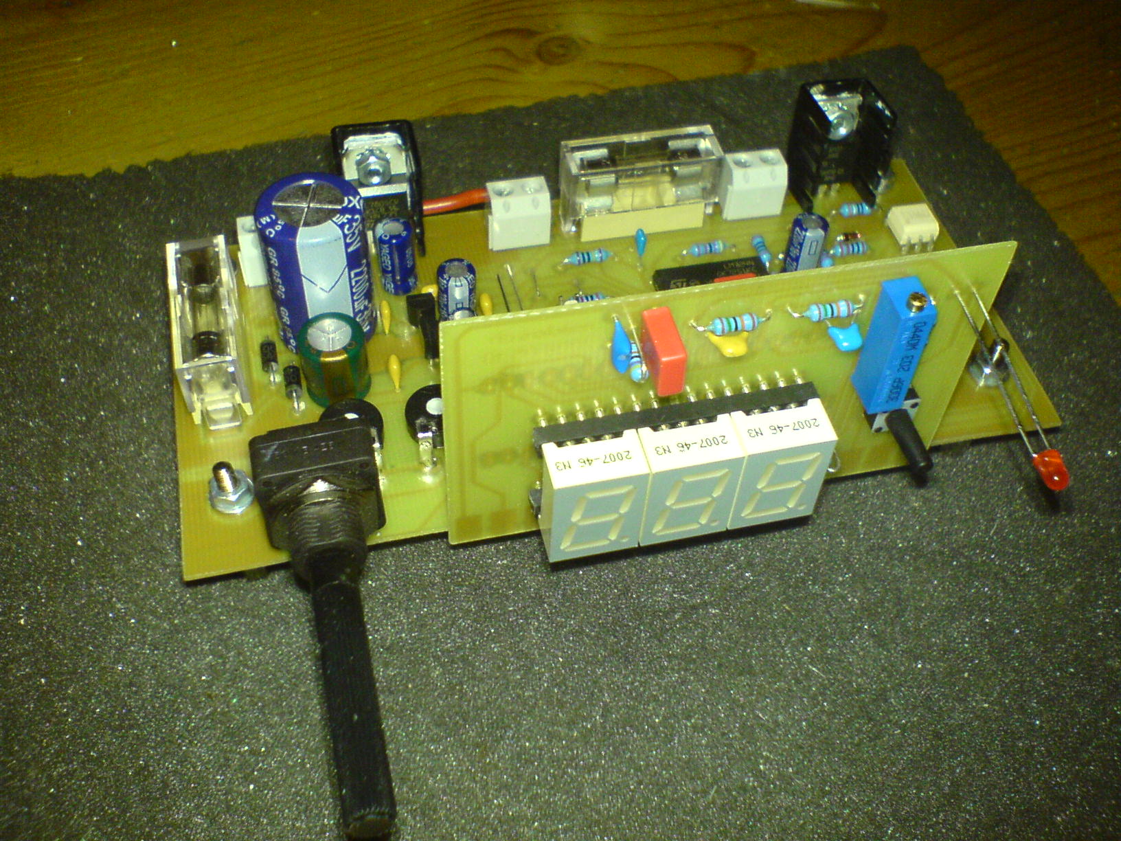

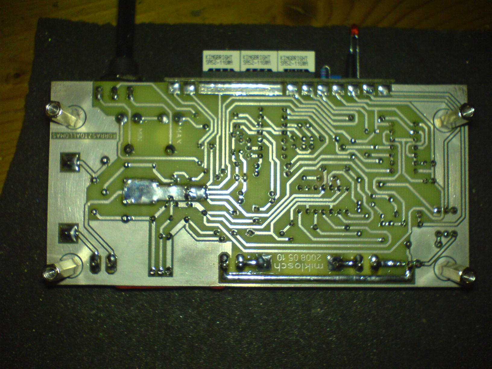

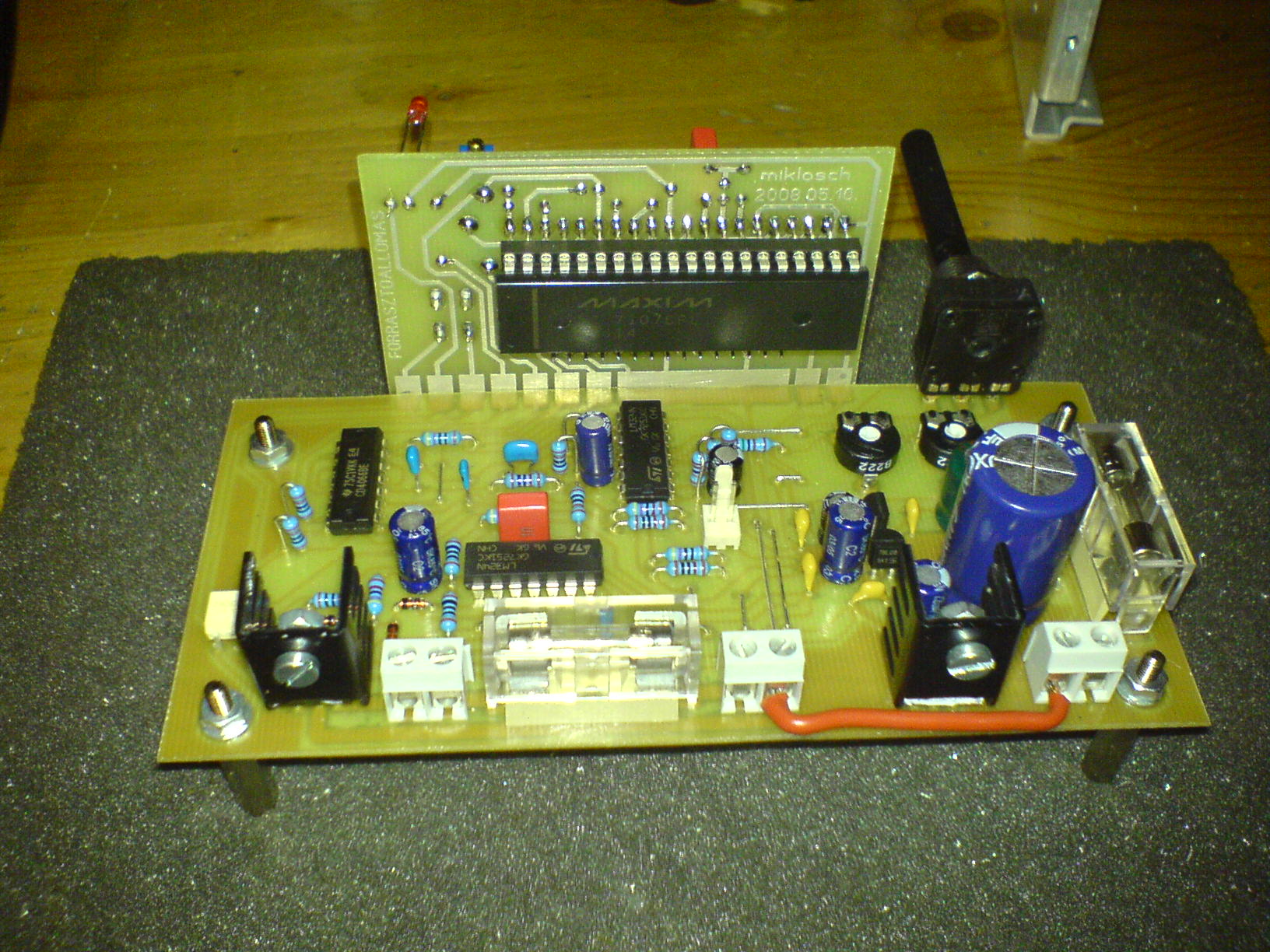

Elkészültem Attila86 által közzétett Forrasztóállomás II.-vel. Egyenlőre csak az áramkör készült el, ami szerencsére elsőre tökéletesen működik! A dobozolás még várat magára, de hamarosan az is meglesz!
Köszönet Attila86-nak!
(#) Topi válasza miklosch hozzászólására (») Máj 13, 2008 /
Tökéletes, precíz :kalap:
(#) Frankye válasza miklosch hozzászólására (») Máj 14, 2008 /
Valóban szép munka!
Egyetlen, apró, kritikai észrevétel: Az átkötő vezeték (narancssárga, két sorkapocs között) nagyon közel van a hűtőzászlóhoz. Nem tudom, mennyire melegszik fel a zászló, de ha jelentősebben, akkor megolvadhat a vezeték burkolata! Célszerűnek látnám messzebb vezetni egy picivel. Amúgy egyebekben tényleg nagyon szép, profi munka, gratulálok! :kalap:
(#) Attila86 válasza miklosch hozzászólására (») Máj 14, 2008 /
Hmm... Ez még talán szebb mint az én panelom!
Hogyan ónoztad be a rezet ilyen szépen?
Ugyan abba a műszerdobozba szándékozod építeni mint amilyenbe én? Mert a weboldalamon közzétett előlapi matrica és a furatok pozícióját mutató kép akkor igaz, hogyha a kis függőleges panelon lévő fóliaszigetek teteje éppen a vízszintes panelnál van. Ezt elfelejtettem beleírni a cikkbe, de majd a napokban módosítom...
EZEN a képen látszik a dolog.
A páka hőmérsékletét hőmérős digimultihoz hitelesítetted már? Ha igen, akkor légyszives tedd meg hogy megméred hogy nálad az ICL7107 35-ös és 36-os lábai közt mekkora feszültség mérhető!
(#) hapro válasza Attila86 hozzászólására (») Máj 14, 2008 /
Szerintem kémiai ónozó folyadékkal.
