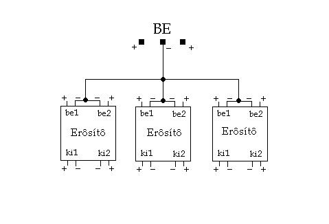

(#) Darka hozzászólása Jún 15, 2008 /
A csatolt ábrát szeretném ha kijavítanátok úgy, hogy jó legyen. Nem tudom hogy a sztereó erôsítônél egészséges-e a két + jelt egybe kötni, vagy összekötni a többi erôsítô bemenetelével.
Kösz elôre is xD
