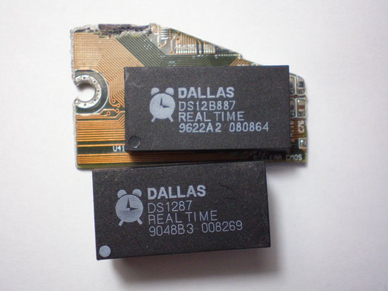

Sziasztok. Érdemes ilyen alaplapból bontott RTC modulokkal foglalkozni? Adatlapot nézve egyedüli hátránya hogy párhuzamos kommunikációt használ. DCF77-mellé használnám, bár lehet elég lenne egy szoftveres, megszakíásokra alapozott óra.
Mivel RTC-vel szeretnék építeni nixie órát ide irom.IN12B 4db uln2065-74ls595-ATmega8-PCF8563 egy német leírás+magam átalakítása alapján. Van egy 220/24v toroidom itthon.Arra gondoltam a sec.-nek tekerek rá 200v-nak megfelelő menetet és 13-14v-nál csinálok egy csapot a digitális részeknek. (legalábbis ami az IN12B adatlapjáról ki lehet hámozni de lehet hogy csak 120v kell)Van valakinek erről tapasztalata véleménye? Két trafó kicsit pazarló bár lehet a végén az lesz. De a hálózatról direktbe nem szeretném.
Kicsit régi hsz, de érdekes.
Idézet: „alaplapból bontott RTC modulok” Ez a szó legszorosabb értelmében bontottnak néz ki
