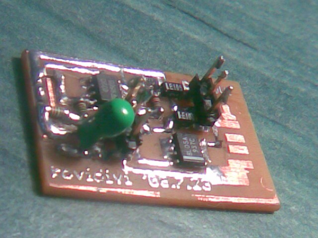

Építettem egy sima előerősítőt, egy csatornás. Mp4 lejátszó jelét erősíti kb. 4-5X-esen. Autós erősítőre lesz kötve, és azért mono, mert mélyládát hajt. Mellette található egy 78L05, ami 100mA-t tud kiadni magából, ez az mp4 töltéséhez kell. majd beforrasztom az USB aljzatot, ha megveszem hétfőn...

GRAT!!! Nagyon jó ez a kovidivi-miniamp amugy vasalni szoktad vagy fotózod?

Köszönöm szépen Fotózom a nyákjaimat! Szia!

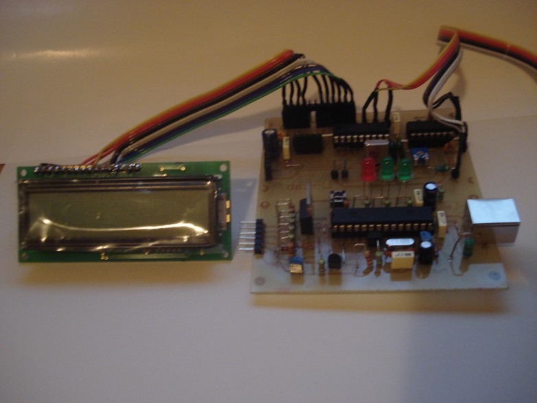

Sziasztok, végre valahára sok kín és munka után elkészült a pickit2 és az LCF mérő, sok sok köszönet a segítségért szlivának, trudnainak,wattnak a pickit2 épitésének csiszolásáért és persze Ferynek, Elég sokat dolgoztam rajta de mint utólag kiderült megérte mert nagyon jó kis kütyük. Volt egy két kisebb nagyobb probléma az építés során de végül volt amit magamtól és volt amit segítséggel sikerült megoldani, a pickit2 az a szilva féle változat, sokat nem tudok róla mondani, müködik, az LCF mérő az pedig az
„Everyday Practical Electronics”
oldalon féle kapcsolás. A frekvencia és kapacitás mérés során igen jól teljesített, de az induktivitás mérésen még csiszolnom kell, de már alakulóban van. A menüt magam szerkesztettem át angolról magyarra, kis segítséggel amit szilva mester nyújtott. De beszéljenek a képek.

Jól néznek ki, GRAT.
Igényes lett. :yes:
Miért is vannak egy panelon?

Köszi. Tulajdonképpen csakis abból az okból, mert egyszerre nyomtattam ki és vasaltam, majd beültettem és még nem választottam őket szét, olyan jól mutatnak együtt, de különösebb oka nincs. Előbb utóbb sor kerül rá.

Szép igényes munka, ügyes vagy. Mikrohenryt is tud mérni?

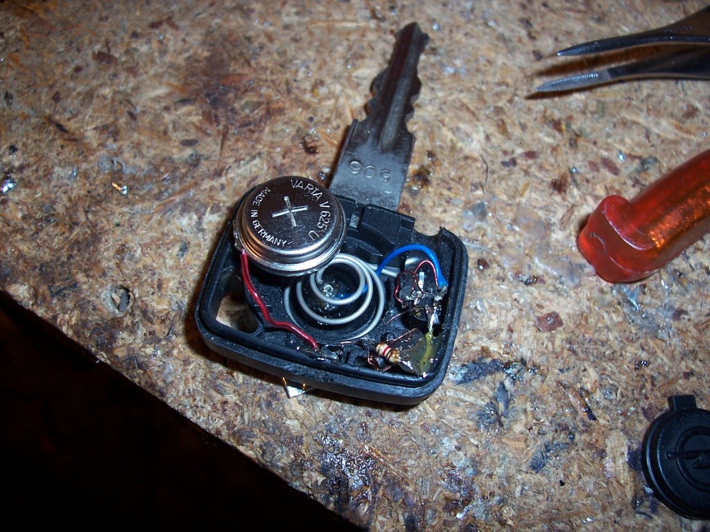

Most szét kellet szednem a slusszkulcsot, amibe egy erősfényű fehér ledes lámpát építettem. Sajnos elszakadtak a trafó kivezetései tőből. Újra is kellet tekerni.
Most le lett mind a trafó mind a kivezetései forró ragasztóval ragasztva, hogy fixen álljanak a kulcs belseléyben és ne szakadjon el semmi. Az áramkör egyébként hihetetlenül egyszerű. egy kis oszcillátor ami ami akár 0,5V ból is meghajt egy fehér ledet. és csupán egy tranzisztorból egy ellenállásból és egy kis trafóból áll.

Bocsi, de így ez mire jó?
Vagy csak látványelem?
(#) rannek válasza vtsoftware hozzászólására (») Júl 28, 2008 /
Gondolom hogy világítson vele

Köszönöm. Persze tud mérni uH-t is, de még dolgozom a pontosításán. De nem rossz kütyü. Frekvenciát még nem tudom mennyit tud, 1 MHz-et biztos, kapacitást pedig 6800µF-ig tudmérni, automata méréshatár kiterjesztésel.

Próbálj meg sötétben a kulcslyukba találni fény nélkül. Ha van kis irány fényed akkor mindjárt egyszerűbb, így ezzel meg meg tudod keresni hova dugd a kulcsot.

Igen, pontosan, világítani vele. Gyárilag is lett volna benne valami, de csak a helye volt meg, így aztán beleépítettem ezt. Így meg mindig van kéznél egy kis apró "zseblámpa". Sötétben könnyebb a kulcslyukba taláni.
