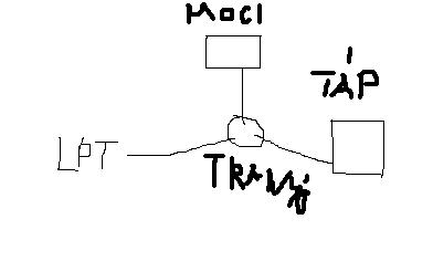

(#) ubernoob hozzászólása Júl 27, 2008 /
Abszolúte kezdő vagyok ne tessék kiröhögni. Az lpt portról csináltam delphi alatt egy motorvezérlést. Tranzisztorral vezérlem a motor áramkörét működik is minden, csak az a bajom, hogy a tranzisztor pár másodperc alatt irtózatosan felmelegszik, ráadásul a motor csak nyögvenyelősen forog. A motor 9V os és 12 voltról járatom amit a száímtógépből vezettem ki. Kérdés, hogy az lehet e a baj, hogy nem megfelelő tranzisztort használok? Tudnátok ajánlani egy célnak megfelelő tranzisztort, amelyet jó eséllyel be tudok szerezni valamelyik elektrotechnikai boltban?
Előre is köszi
(#) moktec válasza ubernoob hozzászólására (») Júl 27, 2008 /
Így elég nehéz válaszolnia a kérdésedre. Tedd fel a rajzot, amit megépítettél, és motor adatokat. Azt is tudni kéne mekkora áramot vesz fel a motor, ahoz, hogy meg lehessen mondani milyen tranyó kell. Milyen motor ez? Mi van ráírva? Sívesen segítek, hiszen építettem pár ilyesmit, de több adat kéne a művedről. Üdv t

(#) proli007 válasza ubernoob hozzászólására (») Júl 27, 2008 /
Húha! Ez a rajz nagyon rajz! Nem cikizni akartalak, csak így nem érthető, mit tettél. Ami a rajzodon van az nyilvánvaló, csak úgy néz ki, mint egy blokkvázlat szintű valami, hogy kell egy táp, egy tranyó (kapcsoló valami) és az LPT.
De azért a tranyón kívül is kell még alkatrész. Na meg a tápfeszültségeket ia kell kötni valahova.
Remélem ezen a sematikus rajzon el tudsz menni, ha nem akkor mást találunk ki. Minden esetre a BD tranyóban kb. fél watt hő keletkezik, annak sem árt egy kis hűtőborda (1-2cm^2-es alulemez már jó.) Az IRF-nem nem kell. A dióda, pedig azért, hogy a motor induktív lökése ne tegye tönkre a tranyót.
Ja, az LPT-nél a GND-t nem feltétlen szükséges bekötni. Jobb, ha arra nem folyik áram. PCtápon sárga a +12V és fekete a GND.
üdv! proli007
Köszönöm a válaszokat!
De lenne még kérdésem a rajzzal kapcsolatban. Miért kell az áramkörbe a sok ellenállás? Ami leginkább érdekel, hogy az LPT port után miért van 1 Kohmos elllenállás?
És a dióda miért nem közvetlenül a tranzisztor előtt van?
Csak vissza találtam én is, bár úgylátom a kérdés megoldva. Az 1K-s ellenálás azért kell, mert az ltp porton 5 volt jön ki. Ekkora fesz közvetlenül sopk lenne a tranyónak. üdv

(#) proli007 válasza ubernoob hozzászólására (») Júl 27, 2008 / 1
Akkor én is kérdeznék. Miért probléma, ha van két 8Ft-os ellenállás valamiben? És az mit jelent, hogy a dióda miért nem a tranzisztor előtt van?
De félretéve a tréfát, ezek nem egészen érthető kérdések.
- A nyomtató port kimenetén egy TTL LS kimeneti szintű meghajtó áramkör van. Ennek garantált logikai kimeneti szintjei: "L" szint esetén 0,6V, "H" szint esetén 2,4V (ha jól tévedek, mert nem tudhatom adott gépben milyen meghajtó van, de közelítőleg ez a hejzet). Maximális terhelése kb. 24mA.
- Nos a darlington tranzisztor bázis-emitter szakasza, kb. 1,2V-nál nyit ki, és a feszültség növekedésel kb. négyzetesen nő ar áram. Ha közvetlen kapcsoljuk a kimenetre, túlterhelheti a meghajtó IC kimenetét. (Nem korlátozza az áramot, csak a tranyó nyitott bázis-emitter diódája és a meghajtó kimeneti ellenállása, ami elég kicsi lehet.) Tehát áramkorlátozás (soros ellenállás) nélkül, illetlenség a kimenetre kapcsolni a tranyót.
- A bázis-emitter közötti ellenállás két okból kell. Részben, ha a port le van húzva, ne lógjon a levegőben a tranyó bázisa, másrészről az R1 és R2 ellenállás egy feszültségosztót képez, így a tranzisztor kapcsolási értéke kb. 1,7V lesz, ami a TTL kimenet kb. közepe.
- A diódának funkcióját már leírtam, nem tudom, mit keresne a tranyó bemenetén. De meg írom, miért van rá szükség. A motornak van induktivitás jellege is. Amikor a tranzisztor bekapcsol, akkor a motoron folyó áram felmágnesezi a tekercset. Amikor pedig kikapcsol, akkor a Lenz törvényében ellenindukált feszültség keletkezik. Ennek iránya, ellentétes az őt létrehozott folyamattal. Ezt nyitási indukciónak is szokás nevezni. A feszültség értéke, függ az áramtól, az induktivitástól és a kapcsolási sebességtől. Ha a sebesség végtelen lenne, akkor az indukált feszültség is végtelen nagy lehetne. Minden esetre, könnyen elérheti a tranzisztor maximális zárófeszültségét, és akkor a kollektor bázis dióda átüthet. Ez a tranyó életének végét is jelentheti. (Gépkocsi gyújtótranszformátora is ezen elven működik és ott a 12V akkumulátor feszültségéből a nyitási indukció, kb. 400V feszültséget készít a trafó primer tekercsén. És még egy kondival is lassítva van a feszültség növekedése.) Szóval ez ellen illik tenni valamit, védődióda-varisztor-soros ellenállás/kondi...
Amikor a tranzisztor bekapcsol, akkor a diódára fordított (záró) feszültség kerül, és mint ha ott sem lenne az áramkörben. Viszont amikor az ellenindukált feszültség megjelenik (ami ugye fordított polaritású), akkor az már a diódára nézve nyitó irányú. És a tekercsben felhalmozott energiát visszavezeti a tekercsbe, ezzel megakadályozva a káros feszültség növekedést.
- A Fet esetében nem kell soros ellenállás, mert a Fet feszültségvezérelt eszköz (ellentétben a tranzisztorral, ami áramvezérelt). Így a TTL IC által kiadott "H" szintű feszültség vezérli a Fet tranzisztort. A lényeg, hogy a Gate-Source küszöbfeszültsége elérje azt a szintet, ami ehhez a Drain áramhoz (motoráram) szükséges. Ezért ajánlottam az IRFZ44-et. Nagyobb terhelés esetén esetleg más tranyót kellene választani, és vannak kimondottan olyan Fet eszközök, amik a TTL szinthez vannak illesztve.
- Párhuzamos ellenállás viszont itt mindenképpen szükséges, mert lehúzott LPT csatlakozó esetén a Gate nem lóghat a levegőben, mert annak bemeneti ellenállása akár a Giga Ohm értéket is elérheti. Akár statikusan is feltöltődhet és működteti a motort.
Nos, remélem kielégítő válaszokat kaptál. Minden esetre, nem ártana az alapfogalmakkal megismerkedni, ha ilyesmire adod a fejedet. Gyanítom, hogy a válaszomat is csak akkor fogod megérteni és elfogadni, ha már átrágtad magad valamin.
üdv! proli007
