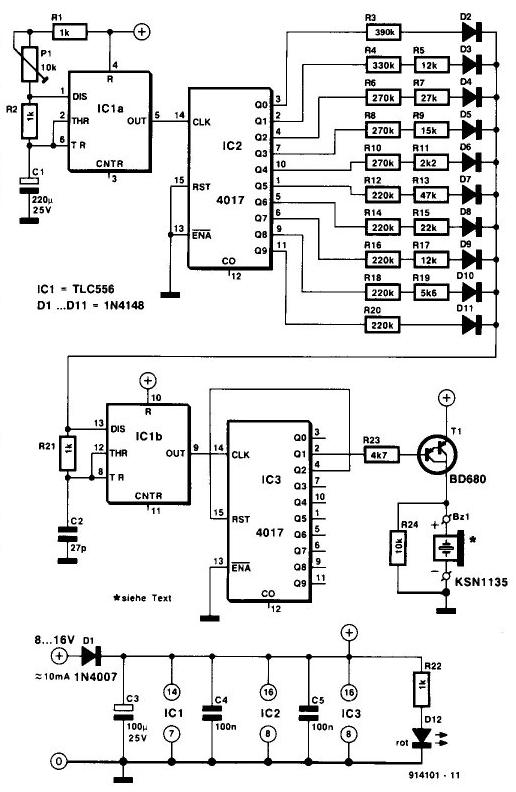

(#) wg_kezdo hozzászólása Aug 24, 2008 /
Talátalam egy jó kis kapcsolást szúnyogriasztásra itt a HE-n:
Kapcsolás
(mindent elhagynék csak az IC3 helyére tennék egy 45-öst meg a tranyó és a hangszóró illetve esetleg a tápellátáshoz valami szabályzó meg hasonlót).
Ez elvileg 10 féle 40-60Khz közötti frekvenciát szólaltat meg sorban egymás után, hogy ne legyen monoton.
Az elkészítésnél felötlött bennem, hogy esetleg egy ATTiny45-össel is meg lehetne csinálni, ha az képes ezt a frekvenciát megszólaltatni azzal a BD680-as tranzisztorral. Így szoftveresen elég sokmindent lehetne csinálni vele ezen kívül kisebb dobozban is elférne ami szintén szempont.
Egyenlőre csak az elvi megvalósíthatósága érdekelne a többit remélem meg tudom oldani, de nem szeretnék belefogni, ha valami miatt nem lehet kivitelezni. A szoftvert Basicben szeretném elkészíteni.
(#) TavIR-AVR válasza wg_kezdo hozzászólására (») Aug 24, 2008 /
Képes.
A Timer (időzítő) segítségével, de SWből is.
Bascomban, röviden (vázlat) (és még timer nélkül)...
$tiny
portb.2=output'itt a hangszoro
dim i as byte
dim j as byte
dim tomb(10) as byte
tomb(1)=30
tomb(2)=200
tomb(3)=55
tomb(4)=60
tomb(5)=70
tomb(6)=100
tomb(7)=90
tomb(8)=70
tomb(9)=180
do
for i= 1 to 10
for j=tomb(i) to 255
toggle portb.2
waitus 1 'vagy néhány nop utasitas
next j
next i
loop
Program ~6-800 byte lehet.
Dióhéjban:
Az "ugrálás" meg lehet random, vagy akár előre megírt szerint is. (a timer honnan számláljon a jelszintváltásig).
T13-ba is még szerintem belefér. Kérdés kell e még valami rá .
