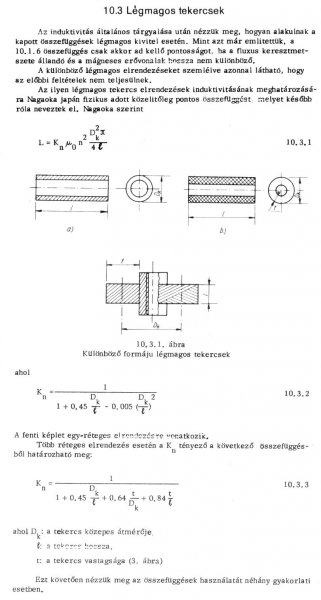

Úgy látom van itt néhány magabiztos "kolléga", aki tudni véli hogyan kell légmagos tekercseket méretezni. Nos nekik is, és mindenki másnak is azt ajánlom, hogy egy elméleti tekercset feltételezve, számolják ki annak induktivitását a saját módszerükkel, és bármilyen más módszerrel is. Ezután pedig el lehet csodálkozni, hogy miért van legalább 50% különbség, holott az elméleti tekercs adatai nem változnak. Azt már csak halkan jegyzem meg, hogy a kivitelezett tekercs tényleges induktivitása az lehet, hogy még egy másik értéket fog adni. De ne csak polemizálási emléketek maradjon rólam, ide csatolom a (szerintem) legáltalánosabb körben elfogadott számítási módszert (NAGAOKA). Én is ezt használom, viszonylag jól működik. Alkotó

A tekercsek szamitasa nem egy bonyolult muvelet.
Temeszetesen a programok segitsegevel a egyszeru lesz a szamitasuk. Ez mind szep es jo. Viszont erdemes egyszer ketszer azert papiron is levezetni a szamitasi menetet. A magyar irodalom rengeteg sok jo szakkonyvet adot ki az evek soran. Ezeket fel kell kutatni a konyvtarakban es belenezni egy kicsit. Pld. a Magyari Bella - Radiotechnikai Zsebkonyv foglakozik a kulonbozo tekercsek meretezesevel. Es sorolhatnam a konyveket. Tudom, hogy egyszerubb kerdezni es kesz adatokat kapni. Ettol nem leszunk okosabbak, sot sajat magunkal tolunk ki !! Amit megtanul az ember azt nem felejti el. Latens formaban bennunk marad es adott helyzetben azonnal elohivodik. Kép: Hivatkozás
