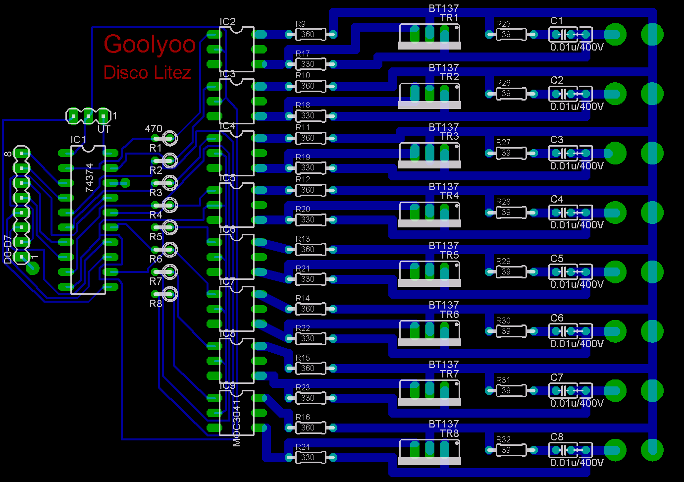

Én már elkezdtem az építgetését. Én inkább a lámpavezérlést próbálgatom. Készítettem hozzá nyákrajzot is. Talán valakinek segítség lehet.
Szia!Mivel tervezted a nyákot?Mert nekem nemnagyon sikerül protel dxp-vel mert itt ott fennakadok vele... Ha dxp-vel tervezted segitenél nekem az enyémben?Köszi!
A nagyfeszűltségű része szépen kidolgozott, viszont az optocsatoló előtt, elég vékony és sűrű a vonalzat. Szerintem kétoldalasra tervezd. Emellett ha tennél a PC oldali részre GND "árnyékolást" atomstabil lenne a rendszer. Ja és még az optocsatolókat kicsit távolabb tenném egymástól, pontosan a tirisztorok kiosztásával egyenlően. Így a nagyfeszültségű rész full egyforma vonalvezetésű lehet. Emellett a nagyfeszültségű résznél is "szellősebben" tenném a vonalvezetést. Azért itt 230V van és 1-2A is lehet! Jobb óvatosnak lenni. Ötlet: Ha a nagyfeszes részt is kétoldalasan csinálod, de úgy hogy mindkét oldalon ugyanaz a vonalrajz, akkor kb. kétszer akkora terhelés mehet adott vonalszélességen. A tirisztorokra nem kellene hűtőborda? Ha igen, akkor az is helyet igényel. Bocs a sok építőjellegű "kritizálásért", de szeretném, hogy minnél jobb dolgot építhess(ünk), s ezzel is növelve az alkotás sikerének az élményét! OFF Hű de költői volt az utolsó mondatom! ON
