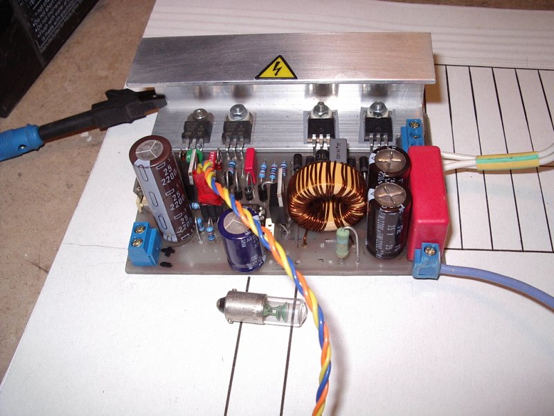

(#) lidi hozzászólása Okt 13, 2008 /
Két napja szenvedek az új dcc boosteremmel, de csak nem akar úgy működni mint a szimulációban. Kínomban már átalakítottam a kapcsolást, belerondítottam a gyönyörűen sikerült fotózott nyákba, mikor ma végre észrevettem a hibát. Egy 22k helyett 22 Ohm lett berakva. Hát, nemhiába mondják az öregek, hogy mindent mérjünk le beépítés előtt.
(#) Doncso válasza lidi hozzászólására (») Okt 13, 2008 /
Szép nagyon, de mi az a DCC booster?
(#) lidi válasza Doncso hozzászólására (») Okt 13, 2008 /
Digitális modellvasút vezérléshez erősítő.
5V os jellel lehet vezérelni. Le is tiltható a kimenet, továbba van rajta egy kis erősítő, ami az árammérő söntön eső feszültséget erősíti fel, hogy a készülő központ mérni tudja a felvett áramot. Vagy az is lehet hogy hardveres védelem lesz, pl letilt egy bizonyos áramérték felett.
