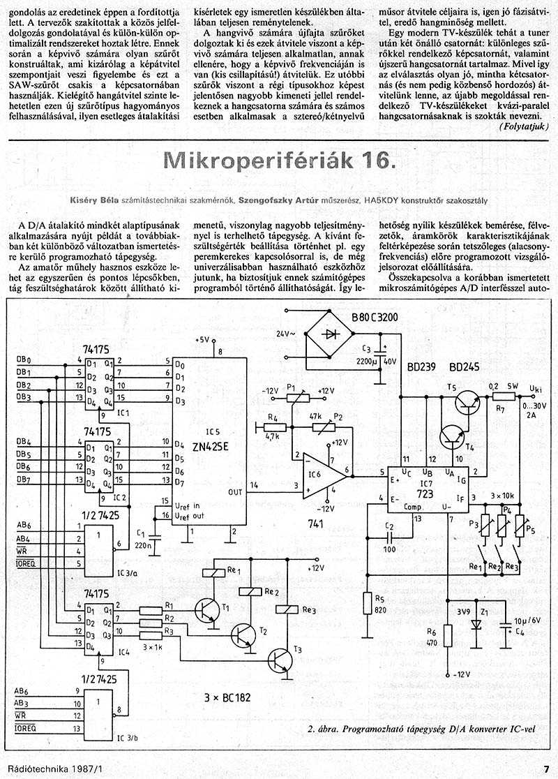

Szép napot mindenkinek.Érdeklődnék egy pc-ről vezérelhető tápegység kapcsolási rajza felől.Igazából nincs fesz. és áram igényem csak maga a kialakítás érdekelne.
ez klassz csak egy kicsit elavult.Azért köszi!
USB-vel szeretnéd? Nem probléma!
