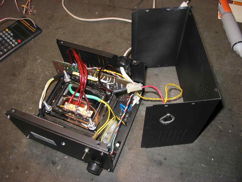

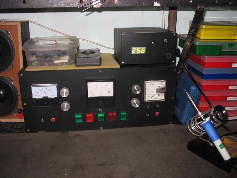

Elkészültem az Attila86 által tervezett forr.állomással
(köszönet érte)igaz kis módosítással, a két panel külön
került mert csak így fért be egy PC táp házába.
(#) vicsys válasza hzsolt77 hozzászólására (») Okt 19, 2008 /
Szép lett, gratula!
(#) mutatvanyos válasza hzsolt77 hozzászólására (») Okt 19, 2008 /
Nagyon jól sikerült! Így matt feketén fel sem ismertem volna, hogy a doboza valamikor pc-táp volt!

(#) Abukodonozo válasza hzsolt77 hozzászólására (») Okt 19, 2008 /
Tyűha...szép lett! Ha nem forrasztópisztolyt használnék akkor biztos, hogy én is építenék egy hasonlót...

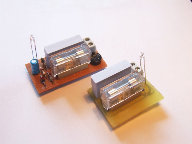

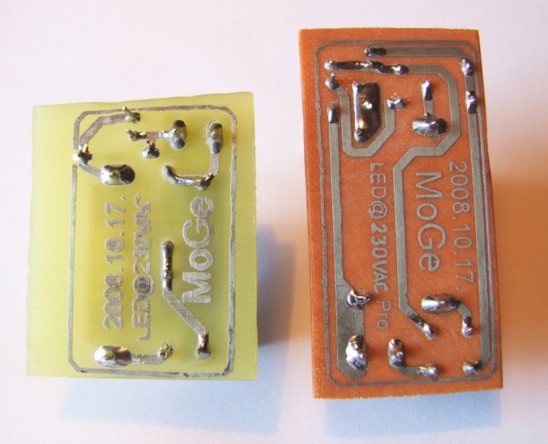

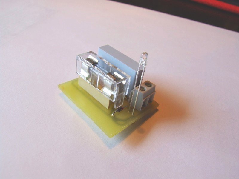

Csináltam két kis egyszerű kapcsolást kíváncsiságból, próbálgatásból. Egyszerű 230V-ról üzemelő LED. Ez egyik majd a forrasztóállomásban jelzi, hogy be az van kapcsolva. Sajnos a vasalásos technikán még csiszolnom kell vagy áttérnem a fotózásra...
(#) Doncso válasza MolnarG hozzászólására (») Okt 20, 2008 /
kicsit jobban vasald legközelebb és ecetet tegyél a vízbe amikor áztatod, sokkal jobb lesz! Egyébként nem rossz!
(#) hapro válasza MolnarG hozzászólására (») Okt 20, 2008 /
Egész jó lett. Kicsi nyákot vasalásos technikával relatíven nehezebb vasalni precízen mint nagyobbat.
A rátett vasaló könnyebben elforog rajta, és máris viszi magával a papírt. Úgy szoktam ezt, hogy mikor meg melegítem a nyákot a papír ráhelyezése előtt, akkor kb-ra beállítom a vasalómat, hogy milyen szögben lehet jól rátenni a nyákra, úgy hogy azt pl a vezeték ne húzza el semerre és egyáltalán ne akarjon elmozdulni sehova.
Majd ha ez megvan, akkor ráteszem a meleg nyákra a papírt, és a vasaló a hátulján áll, és azt az asztalon tartva óvatosan rácsukom a nyákra.
A nagyobb nyákoknál nincs ez a macera, ott jóval könnyebb.
Ja mondjuk én nem tettem volna bele biztosítékot egy lednek, a biztosíték kb annyiba kerül mint a led, sőt foglalatostól még több.

Köszi. Ecetet milyen arányba? 1/10 ecet 9/10 víz?

Neked is köszi. Hát igen a nagyobb nyákok jobban sikerültek eddig, de ezek a gyufásdoboznál kisebb panelok nem sikerültek túl jól. A biztosíték meg jó ha van, fő a biztonság.

hát az arányt pontosan nem tudom, én úgy szoktam, hogy öntök egy kicsit bele azt jónapot, nem kell bele sok, de nagyjából annyi amennyit írtál, meg fogos látni mert belerakoz áztatni és buborékok fogják körbevenni. Sokkal szebben lejön a papír ecetes vízzel.

Szerintem nem lettek rosszak! Sőt egész pofásan vannak beültetve!
Egy észrevételt azonban engedj meg:
Látom marattál a panelre egy díszítő keretet, ami viszont szerintem túl közel van az "élő" vezetősávokhoz! Az ilyen kis távolságokat a 230V könnyedén átütheti, főleg ha párásabb környezetben van a panel.
Érdemesebb elhagyni, vagy jóval nagyobb távolságokra rakni a vezetősávoktól!
(#) MolnarG válasza lapose hozzászólására (») Okt 20, 2008 /
Ok, többet nem fordul elő, köszi az észrevételt. Amúgyis általában a keret fele a műnyomón marad sajnos...

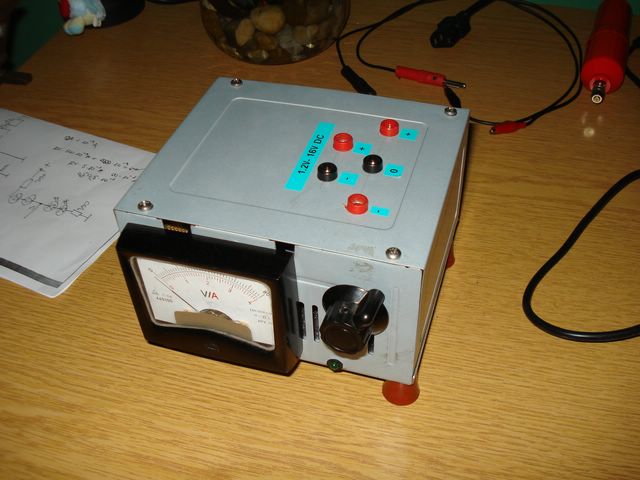

Én egy Tápegységet építettem, 1.2 V-16V-os szabályozható fezsültséggel ami természetesen stabilizált. Ezt az LM317-es stabil IC-vel értem el. Ezen kívül a táp, tud egy viszonyítási ponthoz ( GND )képest "+" ill. "-" feszültséget csinálni, úgy hogy a rákapcsolt feszültséget elfelezi. Ez főleg a műveleti erősítőknél fontos. Egyébként azért jó mert nem kell feltétlen középleágazású trafó a megvalósításához. Egy analóg műszert építettem, még hozzá. Ha valakit bővebben érdekel, az kérdezzen. Mellékelek képet is.
(#) Petroimro válasza aderka hozzászólására (») Okt 21, 2008 /
Jól néz ki.
A belsejéről esetleg láthatnánk képet?

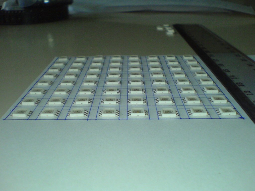

(#) zolee1209 hozzászólása Okt 21, 2008 /
Üdv mindenkinek!
Sikerült alkatrészt szereznem a következő "projektemhez". Az áldozat 64 darab SMD RGB LED! 40Ft-ért nem volt szívem otthagyni őket!
Természetesen a fejleményekről is beszámolok, ez csak "ízelítő". De gyakorlásnak kitűnő kis eszköz lesz majd a mátrix!

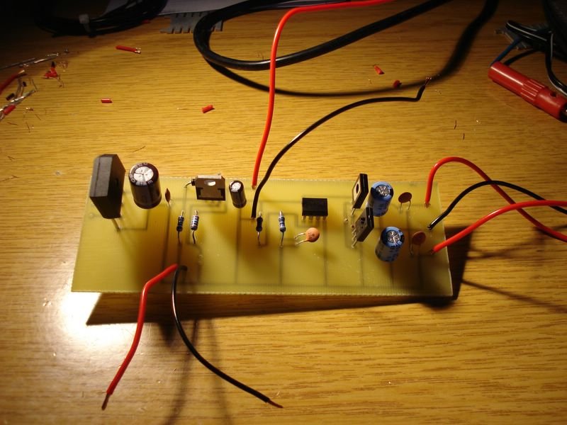

(#) aderka válasza Petroimro hozzászólására (») Okt 21, 2008 /
Ez van ami még egy félig kész állapot!
Gondolom ez érdekelt
(#) Doncso válasza aderka hozzászólására (») Okt 21, 2008 /
Nem is rossz, ilyet speciel én még nem is láttam, hogy +- -t csinál, egész jó kis cucc, kisebb dolgokhoz tök jó, pl breadboardhoz, stb, nekem is megfordult már a fejembe hogy összeütök egy ilyen 317-es tápot kisebb dolgokra.
Jó lett GRAT!!
(#) aderka válasza Doncso hozzászólására (») Okt 21, 2008 /
Köszi
(#) lidi válasza Doncso hozzászólására (») Okt 22, 2008 /
Jó dolog a felezős táp. Pic-es próbapanelhez én is így csináltam 2.5V -ot. Így kétszínű leddel lehet látni hogy lehúzza-e a lábat, vagy fel 5V-ra, esetleg nagy impedanciás módban van-e az adott portláb.

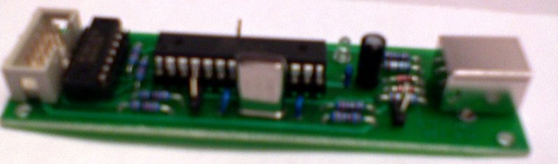

(#) Vales hozzászólása Okt 22, 2008 /

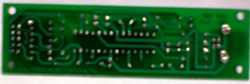

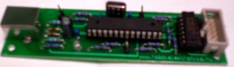

Hosszú-hosszú idő után végre újra pákát ragadtam, és megépítettem a Topi-féle AVR Doper programozót. !
Mivel nyákgyártásra nem rendezkedtem még be, ezért a HEStore-ban kapható KIT-ből építettem.
Egyelőre csak megépítettem, és feltelepítettem a drivert. Ezzel volt egy kis problémám Windows 2000 SP4 alatt, de hogy ne legyek offtopic, erről és a megoldásról majd írok az AVR miértek - hogyanokban.
Ennek segítségével végre elkezdhetek AVR-t tanulni.
A képek minőségéért elnézést kérek (mobiltelefonnal, nem megfelelő megvilágításban készültek).
