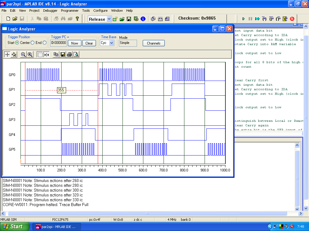

				Még egy illusztráció a PICkit2 használhatóságára: A mellékelt ábrákon egy PIC12F675-tel megvalósított konkrét alkalmazás szimulációja és a megépített áramkör "éles" tesztelése látható. Utóbbi esetben a PICkit 3 bemenetére a GP0, GP1 és GP2 jelet kötöttem. A PIC belső órajelről ment, így egy utasítás kb. 1 mikroszekundum.
