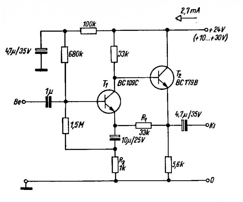

(#) szajo válasza Pyte hozzászólására (») Nov 4, 2008 /
Itt egy nagyon hasonló kapcsolás:Bővebben: Link

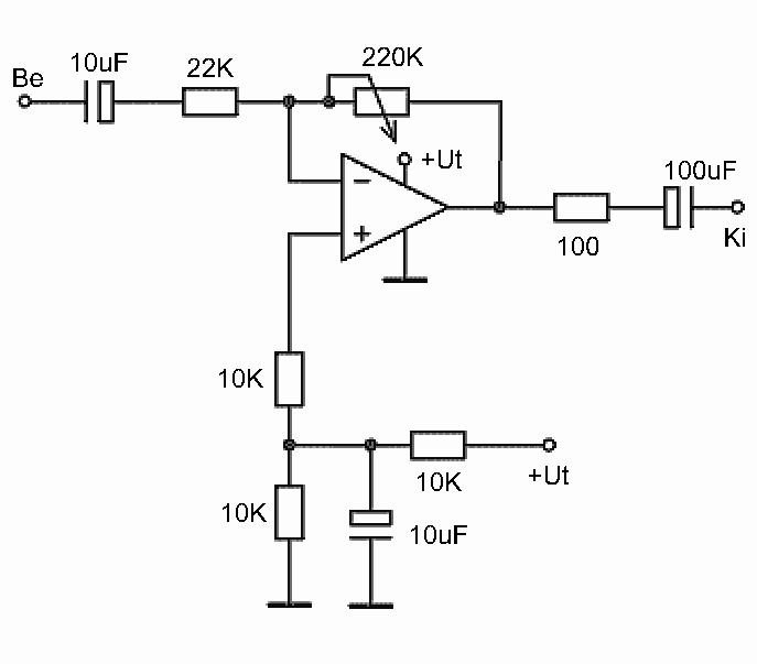

(#) hapro válasza pb hozzászólására (») Nov 5, 2008 /
Ez egy nagyon egyszerű és nagyon jó hangú előfok JLH tervezése. Én már megépítettem egy LM317-es táppal, és tényleg érdemes, fantasztikus mit művel!

(#) proli007 válasza hapro hozzászólására (») Nov 5, 2008 /
Én azért az R1 ellenállást ketté osztanám(22k+100k), és a közös pontot hidegíteném egy kondival.
üdv! proli007
(#) hapro válasza proli007 hozzászólására (») Nov 5, 2008 /
Lehet hogy igazad van, ekkora mélységében nem értem a kapcsolást, de én így építettem meg. Nem csak szerintem, hanem több ember szerint is elképesztő jó hangú.
Miért tenne jót neki az, ha azt a pontot hidegítenénk egy kondival?
Egyébként a szerző az A-osztályú végfokában is hasonló ponton hidegítést alkalmazott egy 100µF-os elkoval.
A válasz, nagyon egyszerű. Mert a munkapont beállító osztó a tápegység felöl érkező zajt, bevezeti az erősítő bemenetére.
Üdv! proli007
Aha.. ez így valóban logikus.
Viszont nálam nem volt így sem zaj rajta, egy atomstabil tápegységet építettem hozzá egy azon nyákra közel hozzá.

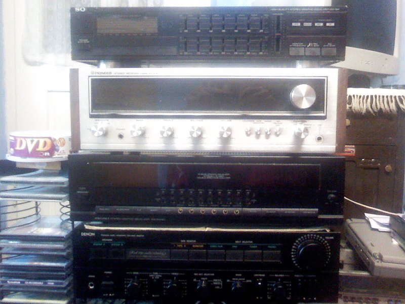

Üdv.Képzeljétek ma hogy jártam.A napokban vettem meg egy 84-kiadású úgymond klasszikus Denon erősítőt.Ma délelőtt pont mutattam a hangját a havernak mikor arra lettem figyelmes hogy az egyik oldal elhallgatott, pedig csak negyed hangon volt.De szerintem én voltam a hülye mert az erősítő tetejére papírt tettem hogy ne karcolódjon, majd arra a többi cuccot és így nem tudott eltávozni a meleg levegő!Mondjuk eddig is igy voltak az erősítők de ez miatt még nem ment tönkre egyik se pedig 2X100W Grundig volt előtte igaz abban volt hővédelem is, meg az STK-s volt az meg szerintem strapabíróbb, bár a Denon-t is annak mondták...Érdekességkép csatoltam egy képet is itt látható a papír az erősítő felett...
(#) Imi65 válasza Tomy27 hozzászólására (») Nov 6, 2008 /
És tapasztaltál jelentős túlmelegedést?
Legyen tanulság, hogy a szellőzőket nem véletlenül nyitják a dobozra. Ezt a papírozást meg felejtsd el.
