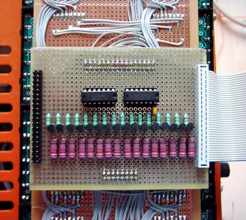

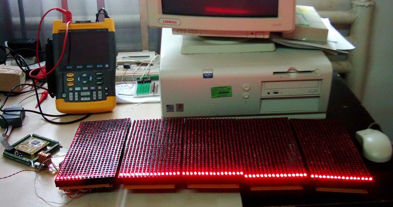

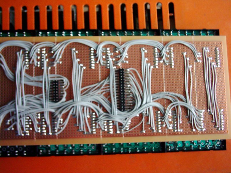

Pár éve készitettem én is egy kijelzőt, kizárólag drótozással. Akkor megfogadtam, hogy többet ilyet nem csinálok.

Nem egy-délutános forrasztgatás volt, az is tuti
Türelemnek nem vagy híján, úgy látom!

„Nem egy-délutános forrasztgatás volt, az is tuti”
Hát, nem. Egy modul 1 nap
(#) Kutyuli válasza Csibi hozzászólására (») Nov 11, 2008 /
Modulonként hány ledet használtál fel kb. ? Mert vagy nekem nem jó a szemem vagy pedig nem tudok számolni illetve kikövetkeztetni a dolgot.
(#) Csibi válasza Kutyuli hozzászólására (») Nov 11, 2008 /
A panel 32x80-as. Egy modul 32x16-os. A ledek egyébként 8x8-as foglalatban vannak.
(#) MolnarG válasza Csibi hozzászólására (») Nov 11, 2008 /
Olyat hol tudtál szerezni (8x8 ledmátrix)?
Mekkora áramot vesz fel max az egész 32x80as kijező?
(#) Csibi válasza MolnarG hozzászólására (») Nov 11, 2008 /
Már kb. 3 éve nem volt bekapcsolva, igy nem igazán emlékszem mennyit vett fel, azt hiszem 4A körül lehetett (minden led világit). Arra viszont tisztán emlékszem, hogy barnulni lehetett mellette .

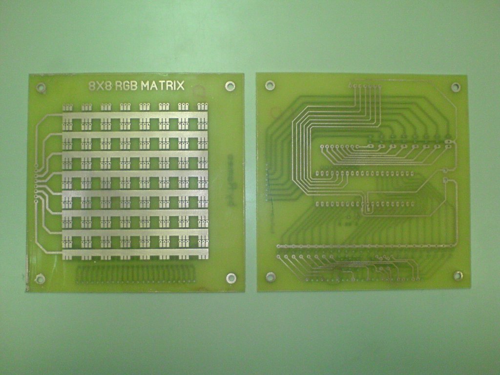

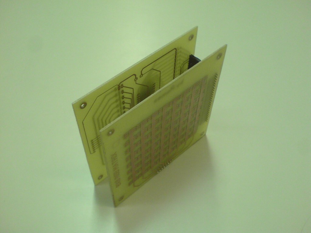

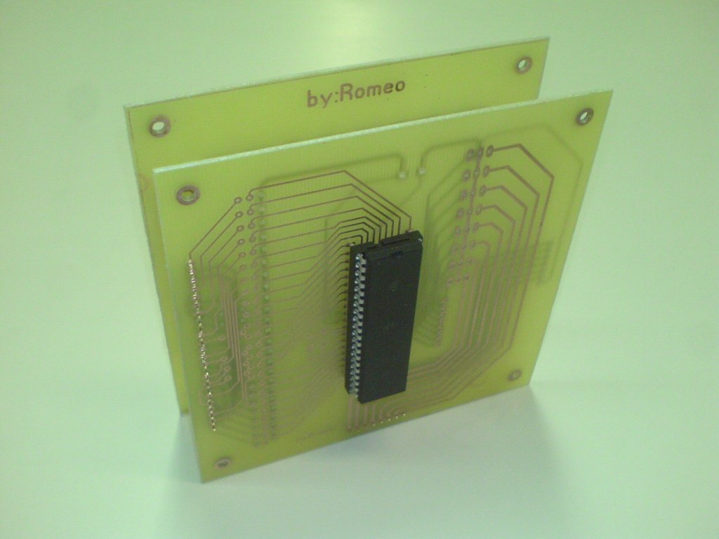

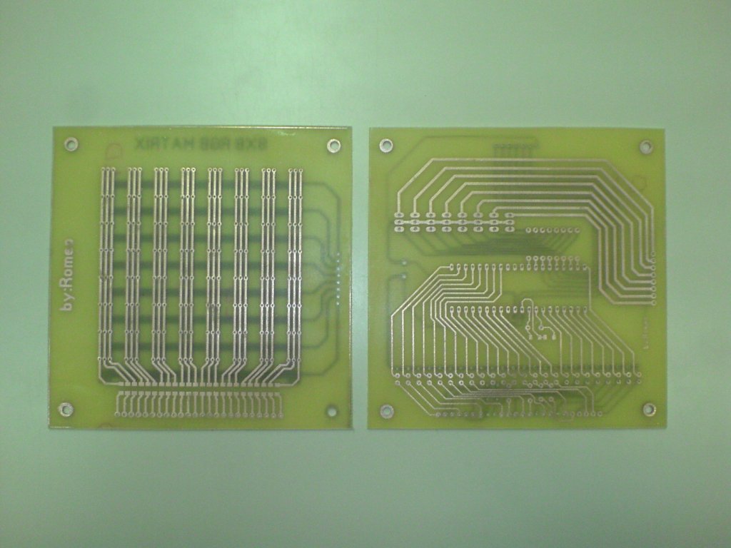

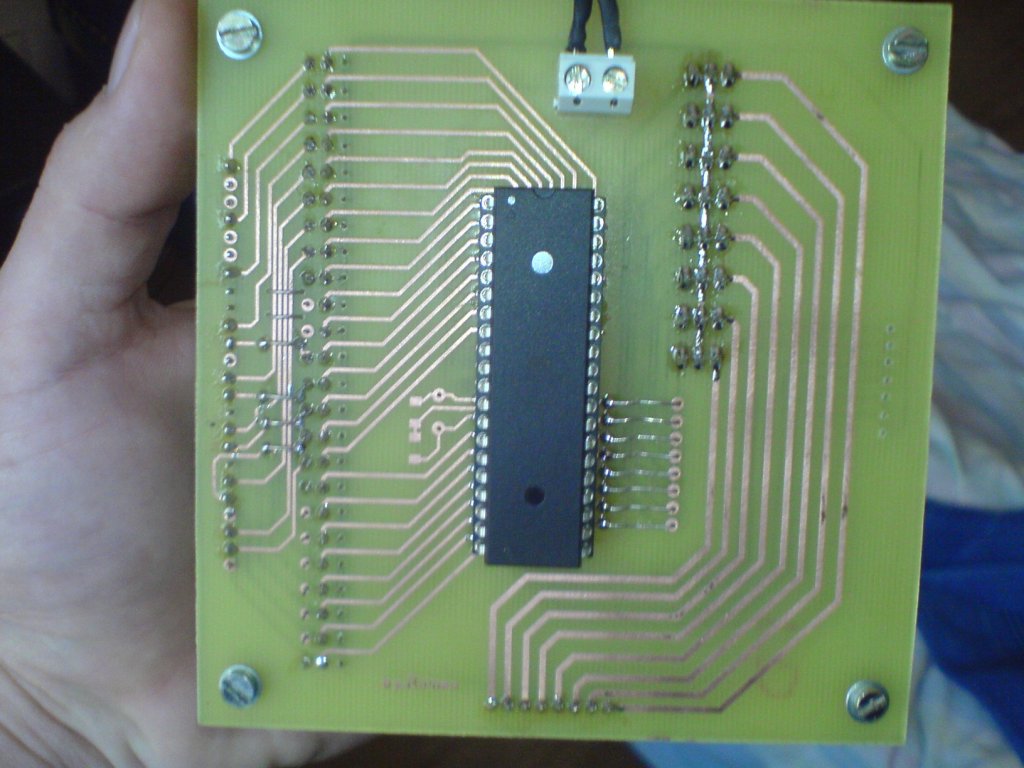

Régebben említettem, hogy szereztem SMD RGB LED-eket. Tegnap be is fejeztem a "készüléket" , már csak a programot kell megírnom hozzá. Hogy mit fog kijelezni, még nem tudom... Talán óra, szöveg, vagy animáció lesz a nyertes, még eldől! Ezeken a képeken a panelek láthatóak.
(#) zolee1209 válasza zolee1209 hozzászólására (») Nov 11, 2008 /

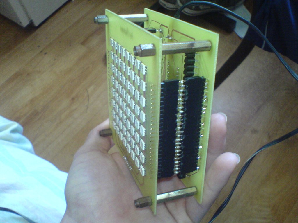

Ezeken a épeken pedig az elkészített szerkezet látható.

Csibi! :kalap: Nekem a 336 db led is sok volt, de 2560... :eek2: , meg 4 A... brutális :pias:

(#) Abukodonozo válasza zolee1209 hozzászólására (») Nov 11, 2008 /
Nem semmi, szép munka! Milyen színüek a LED-?
(#) Tomi20 válasza zolee1209 hozzászólására (») Nov 11, 2008 /
Grat, jól néz ki Végül hogy sikerült megoldani a LED-ek beforrasztását?
Abukodonozo
„SMD RGB LED”
Tehát 1 tokban 3 LED található, Piros, Zöld, Kék. Ez a három alapszín, amiből bármilyen szín kikeverhető.

(#) zolee1209 válasza Tomi20 hozzászólására (») Nov 11, 2008 /
A LED-ek? Az másfél napomba került Horváth tanár úrnál! Először beforrasztottam a LED-eket (384 forrpont), majd az átkötéseket, LED-enként 3 darab, ami 192 furatot és újabb 384 forrpontot (kétoldalas panel) jelent! Egy közelebbi kép a LED
-es panelről...
Miért van az, hogy az összes LED-es cuccommal ennyit szmötyizek?

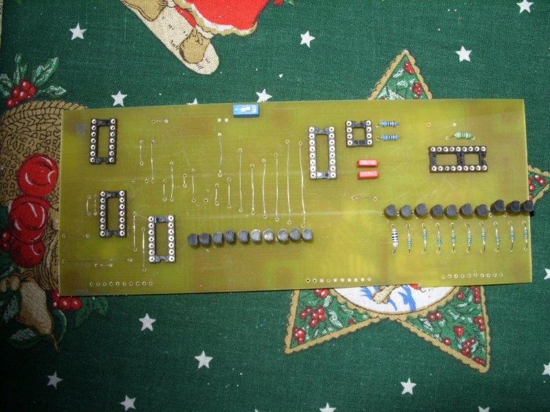

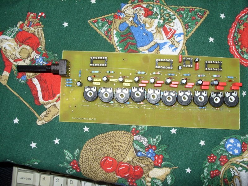

A spektrum analizátoromnak eddig a sávszürő és a vezérlő panelje van kész raktam fel képet!(A 10 db 47k-s poti azért ojan ferde némelyik, mert ilyen volt otthon és sokkal nagyobb mint amekkora kéne)
