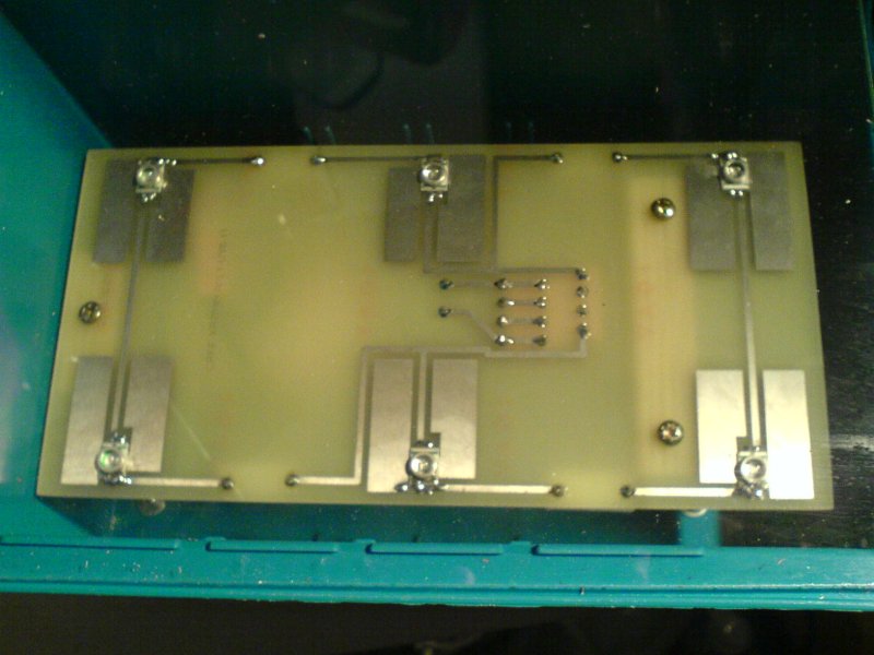

Szerintem, inkább 120fokkal számolj. Én készítettem 6 CREE leddel levilágítót (A5 méretre), fejből most nem emlékszem a pontos méretekre, de kb. olyan távol legyen a megvilágítandó felülettől mint a ledek egymástól való távolsága. Könyen letesztelheted: egy fehér papirt eléteszel és azon keresztűl nézve láthatod hogy menyit világit be egy adott távolságról. (hűtés nélkűl óvatosan tesztelgesd: 50-100 mA) Ha érdekel teszek fel képet és méreteket is (megnézem pontosan), abból tudsz extrapolálni a te igényid szerint. Az A4 méret azért elég komoly kihívás UV leddel, elég hosszú lesz a megvilágítási idő. Üdv: P István
Ha segít:
A ledek 77mm távol vannak egymástól (középpontjuk) A ledek lencséje és a megvilágítandó felület 66mm-re (ha közelebb van akkor már nem egyenletes középen a megvilágítás) 330mA-rel 12 perc kell pauszpapirral és gyárilag lakozott nyákkal. Üdv: P István

Ebből látható hogy egy led 50-60 fokos szögben használható, átfedés esetén 90-100 fokban (az előbb rosszul írtam a 120 fokot) Ezt a megépített levilágitó igazolta is. Üdv: P István

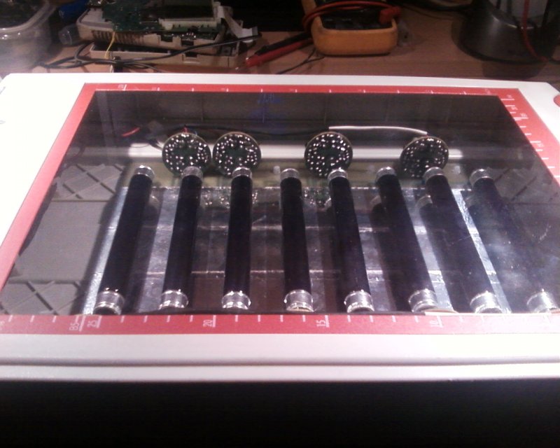

Korrekt. Gratulálok hozzá! Látom tükröt használtál a csövek alatt. És milyen jó! Én is ilyen módon alkalmaztam a fény egyenletes eloszlásának problémáját. Csak annyi különbséggel, hogy a készülékbe BL csövek, és T5-ös méretűek vannak, egyenként 10W teljesítményűek (5db alul, 5db felül).

Nem tükör hanem öntapadó aluminium fólia, de a célnak pont megfelel...
