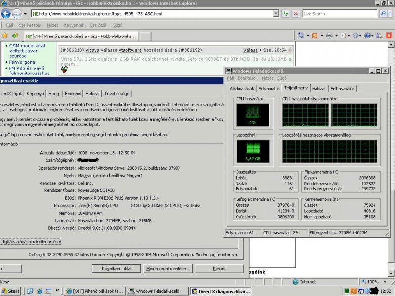

MS W-Server2003, 2 darab 2GHz Intel Xeon procka, 2GB ram. szintén sok wincsi..... És akép bizonyítéknak, hogy nem csak űberelek!

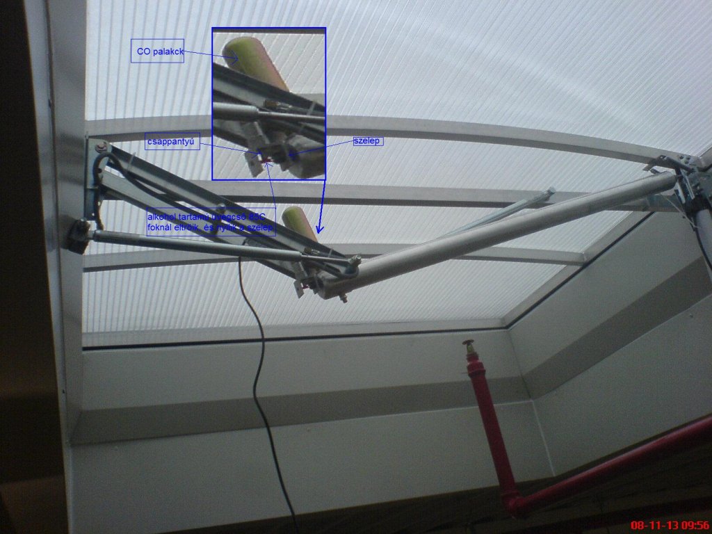

Egyébként a BYD -re lejárt az építési határidő, de még mindig ott vagyunk, ez nagyon hosszú lenne, ezért csak röviden annyit hogy a füstablakokból nem jót hoztak, ez miatt duplán kell lekábelezni.
A spinkler gépházban a nyomáskapcsolók nincsen a terven. A csapokon lévő kapcsolók sncsenek rajta a terveken, ami egyébként egy időregisztert működtet, hogy mikor nyitották meg a csapot, esetleg a tűzoltót felelősségre lehet ilyenkor vonni, ha nagyobb kaár keletkezne, de mindegy. SŐT, maga a Spinkler gépház nicsen ott a rajzon, pedig ott van! A lényeg az az, hogy az egyik nyomás kapcsoló a szivattyút idndítja el hogy fenn tartsa a nyomást, a másik, akkor "szólal" meg, ha nagyon leesik a nyomás. A 300m -re lévő Spinkler medencéből, a főszívattyúnak kéne kontaktot adni, hogy ezt kiszolgálja. Ezt a kontaktot, lehet tüzjelzővel is működtetni, egy vevő modul, és egy fogadó modul beiktatásával, vagy egyszerűen, az erősáramú hálózaton keresztül, és az a helyzet, hogy ez SENKINEK a dolga, mert senkinek nincsen rajta a tevein, le nincsen feketve a cső, amiben a tüzjelző kábel haladna át a kettő épület között, aztán a spinkler medencébe. Vagy is, jön a tűz, és porrá ég minden! A szivattyúnak meg tápot nem tududnk adni, igaz nincsen rajta a tenderen sem, hogy kéne ezt biztosítani, pedig ott kéne lenni, tehát ez megint senkinek sem a dolga! Ez a jó, hogy senkinek semmit sem kell csinálnia, csak ami a tervein fel vannak tüntetve, vagyis semmit.
(#) googa válasza _ampervadasz_ hozzászólására (») Nov 13, 2008 /
Ezt egy tűzvédelmi mérnöknek kellett volna megtervezni, majd a tűzoltónál kellett volna engedélyeztetni. Aztán, ha félúton jár a megvalósulás, akkor el kell kezdeni udvarolni a tűzoltónak, mivel el fog jönni, hogy jóváhagyja a tűzjelző és tűzoltó rendszert. Nem is értem ezt a kalamajkát, amit felvázoltál. Ahogy olvasom, most a felelőse az egész tűzvédelmi projekt zátonyra futásának, a tűzvédelmi (biztonságtechnikai) mérnök lesz, aki alá írta a rajzot. A kötbért meg ugye az a cég fizeti, aki elvállalta a tűzvédelmi kivetelezést. Ennyi...
(#) googa hozzászólása Nov 13, 2008 /
Valaki nem tud Miskolcon vagy közel hozzá műnyomó papír lelőhelyet? Hazafelé, már nem lesz nyitva Pesten semmi ilyesmi mire oda érek
(#) _ampervadasz_ válasza googa hozzászólására (») Nov 13, 2008 /
Ez így van, de szerencsére semmi közünk nincsen hozzá, nekeünk csak a füstablakokkal volt problémánk, a történet az a mi részünkröl, hogy hoztak egy olyan ablakot, amin van kettő dugattyú és egy motor. a motor nyitja az ablakot szellőzetésnél, ennek egy eygszerű 3 fázisú betáp kell, és nem E90 tüzállókábel. A egyik dugattyú "szétkuplungolja az ablakot a motortól, és itt jön a második dugattyú, ami kivágja az ablakot. (mint az aknafedél kinyílik) Ehhez, van az RWA központ, van benne CO palack, ami a sűrített, szén-dioxidot szolgáltatja, hogy az ablak kinyiljon, és ehhez kell már tözállókábel, mert ennek a szelepét egy kontakt segítségével a tüzjelző központ adja ki 230V kapcsolásával. Erre az RWA központba a szellőztető motor van kikábelezve tűzálló kábelell, mi meg po*áztuk, hogy ez negyon nem lessz így jó! Na erre a tülzoltók is rájöttek és erre jött az "update".
A az ablakot kinyitó dugattyúra hoztak egy csappantyús bimetálos valamit, ami egy szelep, és a CO patron erre van szeleve. Így már jó, csak a füstmotort ki kell kötni, és átkötni, a csappantyús szelephez, és külön tápot kell a motoros szellőzőnek, egy 5X1,5 -ös MBCu -val. Erre még rájön az, hogy az ablak másik oldarára át is kell csövezni, átforgatni a kábeleket, és RWA központ nem lessz, mert a kontaktot, a tüzjelző központ adja ki ( normál esetben, az RWAnak adná a kontaktot, és szintény nyitná a szelepet is, íg az ablak kinyilik.)
Ez a csappantyús szelep meg olyan, hogy van egy üveg cső, az hőre szétrobban, és a szelep kinyilik, és a CO, kilökia dugattyút, és kivágódik az ablak, a csappantyú az üvegcsövecskét töri össze jeladásra ( tűz esetén).
