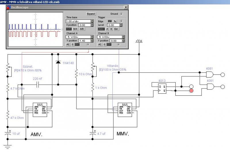

Hali! Olyan villogót szeretnék épiteni ledekből, mint a repülők (azt hiszem) leszállófénye. 2 led, felváltva villan, ez nem is lenne gond, hiszen egy sima astabillal megoldható lenne. A komplikációt az okozza, hogy úgy szeretném hogy a villanás rövid legyen, és ne azonnal lépjen tovább hanem kis szünettel. > Ez < a kapcsolás jó lenne, de sajnos nem lehet belőni pontosan. Ami azt illeti próbálkoztam már mindenféle megoldással, 4017-es, 4093-as, 555-ös IC-vel de nem lett sehogyse az igazi. Lehet hogy rossz irányból közelitem meg a dolgot. Némi ötlettel tudnátok segiteni? Köszi előre is.

Négy monostabil egymást indítgatva Szinte minden igényt kielégít (cd4538 talán 2X ,555 4X ,logikai kapukból is építhetsz ,analógba lm324...) Bonyolultabban 555 megfelelő jel szünet beállítva kimenetre egy flipflop és annak a kimenete az 555 tel kapuzva. 4017 kimenetére soros kondi (ez határozza meg a felvillanás hosszát (lehet a tranzisztor BE közé kell ellenállás/vagy dióda, hogy a kondit a jelszünetben az ic ki tudja sütni,ez fogja a felvillanás hosszát adni, ütemet meg az órajel. Ua flipfloppal meg 555 tel.
Pedig roppant egyszerű a megoldás! :yes:
Kell egy alap oszcillátor (AMV), és ennek a kimenő jelével kell vezérelni egy élindításos késleltetést (MMV). De ezzel még csak egy "felvillanó LED-ünk" van. -De két LED-et kell felvillantani egymás után! Mondhatnád. Ehhez egy D-tárolót hívunk segítségül. PL 4013. Az adatbemenetét a negatív kimenetre kell kötni. Az órajelet az AMV-ről biztosítjuk. Ezzel tulajdonképpen már ketté is választottuk az alaposzcillátor jelét. Már csak egy pár ÉS (AND) kapuval (PL:4081) egyesíteni kell a D-tároló kimenőjeleit az MMV kimenőjelével. (LÁSD mellék.) S készen is vagyunk... Ha a D tároló helyett 4017-es alkalmazunk, akkor akár 10 egymásután felvillanó LED-ünk is lehet. Az AMV-MMV -s áramkört tovább lehet egyszerűsíteni 4093-as alkalmazásával. De ez majd egy másik kérdés lesz...
Ha az 555-ös AMV TÖLTÉSI - KISÜTÉSI idejét diódákkal kettéválasszuk és független ellenállásokkal lesz beállítva, akkor talán az MMV el is hagyható. De ezt alaposan át kell még gondolni.
De ez nem ma lesz!!! :no: Kicsit fáradt vagyok hozzá... :unalmas:
S elkészült egy terv ami 1db: 4093-ast és 1db: 4013-as tartalmaz.
Kicsit költséghatékonyabb mint az elődje. DE! :felkialtas: Még nincs tesztelve próbapanelon!

![]() Köszi szépen, csak mostanában nem néztem ide, de most sem otthonról vagyok. De ki fogom próbálni.
Én kipróbáltam!
S hozza a tervezett paramétereket. A 4013-as második tárolóját is felhasználva, (ami csak kihasználatlanul ott lenne,) kicsit lehet kombinálni a villogásokat. PL: két villanás felváltva, STB. Megéri kisérletezni !!! A meglévő rajzommal és az IC-k adatlapjából könnyedén megépíthető bármelyik változat...
