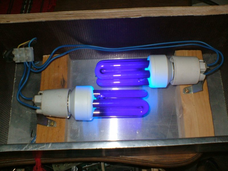

Ez még ugyan mindig nem LED levilágitó. 2 DB 20 W os kompakt uv cső. BLB , evvel körülbelül mennyi lessz a levilágitási idő??

Nekem 8db 4w-ossal kb7-8 perc...

Most kapcsoltam be a két kompakt csövet. A energiaosztály 20 W BLB. 1325 huf volt . Szerintem ez sem drága. Pláne ha jólessz.

Kész is a világitás és a maratás. A bolt neve QL fénycentrum --Miskolc. 8 perc levilágitás, A vegyszereim viszont egy fütetlen előtérben vannak , igy a lugozás és a maratás cicilős volt.
