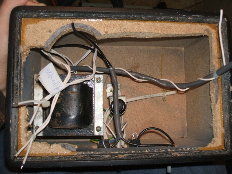

(#) totti91 hozzászólása Dec 11, 2008 /
sziasztok
Ma elkészültem életem első labortápjával ami 2A és 0-30Vra képes, állítható áramkorlát illetve 2 led világít ha a biztosíték kiégett bár még dobozolva nincs de remélem arra is lesz pénzem rövid időn belül..ma volt az első tesztje és pöc-röf elsőre indult,a nyákterv nem az én kezem munkája de lesz ez még így se..nahh most már beszéljenek helyettem a képek

(#) Doncso válasza totti91 hozzászólására (») Dec 11, 2008 /
Szép igényes munka, GRATI!!!
(#) Zoli_bácsi válasza totti91 hozzászólására (») Dec 11, 2008 /
az lehet, hogy életed első labortápja, de az biztos, hogy életed nem első épített áramköre!! Szépen, igényesen hajlított alkatrészlábak, gondos munka. Szép lett. Sok sikert hozzá!
(#) totti91 válasza Zoli_bácsi hozzászólására (») Dec 11, 2008 /
köszönöm a dicséreteket..valóban nem a legelső áramköröm de ezelőtt amit készítettem nem éppen volt szépnek nevezhető, a lábhajlítgatás azért ilyen mert szakkörön csináltam és a többiek szépen csinálták és én sem akartam kontár munkát kiadni a kezemből (bár a hűtőborda picit ferdén lett felfogatva )
(#) Frankye válasza totti91 hozzászólására (») Dec 11, 2008 /
Tényleg szép, igényes munka! Jó ilyet látni!
A hűtőborda ferdesége meg nem hiba, hanem szexepil!
(#) MolnarG válasza totti91 hozzászólására (») Dec 11, 2008 /
Szép lett! Ha nem tévedek Ő (márpedig nem tévedek ) az. Csinálj hozzá ilyen szép dobozt is, nekem nagyon tetszik az analóg műszerekkel. Ha lesz időm és pénzem én is szeretném ezt megépíteni első labortápnak, aztán jöhet majd az Attila féle SPMS táp!!
Egyébként milyen tapasztalatok vannak?
(#) Ricsi89 válasza totti91 hozzászólására (») Dec 11, 2008 /
Helló!
Jól néz ki. A nyákot nem a labortápos topicból szedted? Kicsit ismerős, mintha én csináltam volna. De lehet, hogy tévedek. nekem is ez van megépítve. Méghozzá duplán. Tökéletesen megy, csak sajnos az eladó logaritmikus potit adott és elég nehezen lehet így szabályozni. Majd egyszer kicserélem. A lényeg, hogy jó hűtése legyen a tranyónak. Nekem most végtranyómak egy bikaerős KU605 van benne simán tud 3A-t is. A tranyó bírna többet is, de nekem a táphoz ennyi elég. Sok sikert a dobozoláshoz.
Üdv: Ricsi

(#) totti91 válasza MolnarG hozzászólására (») Dec 11, 2008 /
köszönöm
nem tévedsz..egyenlőre semmilyen tapasztalatom nincs róla mert a trafót hozzá még nem vettem meg viszont én nem analóg műszerekkel fogom használni hanem két szép 3,5digites panelműszerrel amit a Hestoreból rendeltem
gr89: a paneltervet Horváth tanár úr adta aki a cikket is írta..egy ideiglenes dobozolást szerintem csinálok a hétvégén fából
