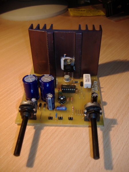

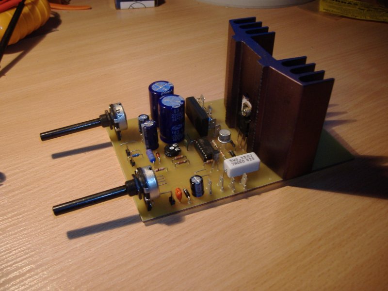

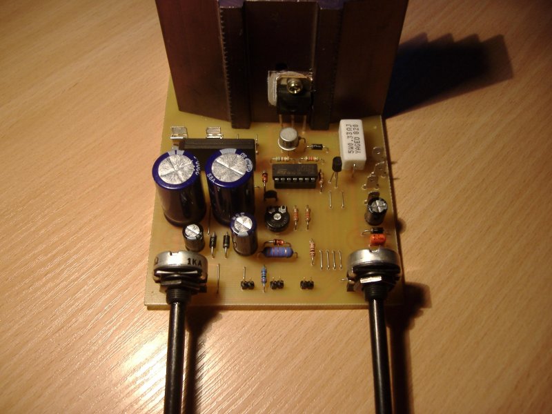

Ma elkészültem életem első labortápjával ami 2A és 0-30Vra képes, állítható áramkorlát illetve 2 led világít ha a biztosíték kiégett bár még dobozolva nincs de remélem arra is lesz pénzem rövid időn belül..ma volt az első tesztje és pöc-röf elsőre indult,a nyákterv nem az én kezem munkája de lesz ez még így se..nahh most már beszéljenek helyettem a képek

(#) Doncso válasza totti91 hozzászólására (») Dec 11, 2008 /
Szép igényes munka, GRATI!!!
(#) Zoli_bácsi válasza totti91 hozzászólására (») Dec 11, 2008 /
az lehet, hogy életed első labortápja, de az biztos, hogy életed nem első épített áramköre!! Szépen, igényesen hajlított alkatrészlábak, gondos munka. Szép lett. Sok sikert hozzá!
(#) totti91 válasza Zoli_bácsi hozzászólására (») Dec 11, 2008 /
köszönöm a dicséreteket..valóban nem a legelső áramköröm de ezelőtt amit készítettem nem éppen volt szépnek nevezhető, a lábhajlítgatás azért ilyen mert szakkörön csináltam és a többiek szépen csinálták és én sem akartam kontár munkát kiadni a kezemből (bár a hűtőborda picit ferdén lett felfogatva )
(#) Frankye válasza totti91 hozzászólására (») Dec 11, 2008 /
Tényleg szép, igényes munka! Jó ilyet látni!
A hűtőborda ferdesége meg nem hiba, hanem szexepil!
(#) MolnarG válasza totti91 hozzászólására (») Dec 11, 2008 /
Szép lett! Ha nem tévedek Ő (márpedig nem tévedek ) az. Csinálj hozzá ilyen szép dobozt is, nekem nagyon tetszik az analóg műszerekkel. Ha lesz időm és pénzem én is szeretném ezt megépíteni első labortápnak, aztán jöhet majd az Attila féle SPMS táp!!
Egyébként milyen tapasztalatok vannak?
(#) Ricsi89 válasza totti91 hozzászólására (») Dec 11, 2008 /
Helló!
Jól néz ki. A nyákot nem a labortápos topicból szedted? Kicsit ismerős, mintha én csináltam volna. De lehet, hogy tévedek. nekem is ez van megépítve. Méghozzá duplán. Tökéletesen megy, csak sajnos az eladó logaritmikus potit adott és elég nehezen lehet így szabályozni. Majd egyszer kicserélem. A lényeg, hogy jó hűtése legyen a tranyónak. Nekem most végtranyómak egy bikaerős KU605 van benne simán tud 3A-t is. A tranyó bírna többet is, de nekem a táphoz ennyi elég. Sok sikert a dobozoláshoz.
Üdv: Ricsi
(#) Zenner válasza totti91 hozzászólására (») Dec 11, 2008 /
Gratula szép munka

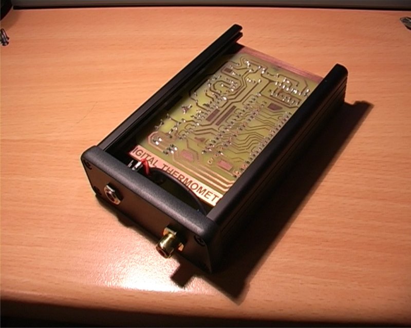

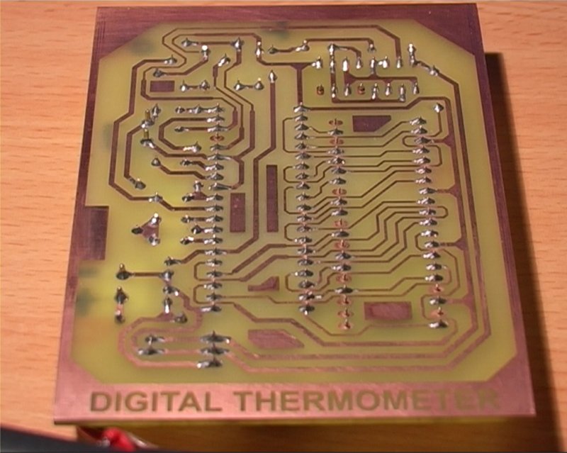

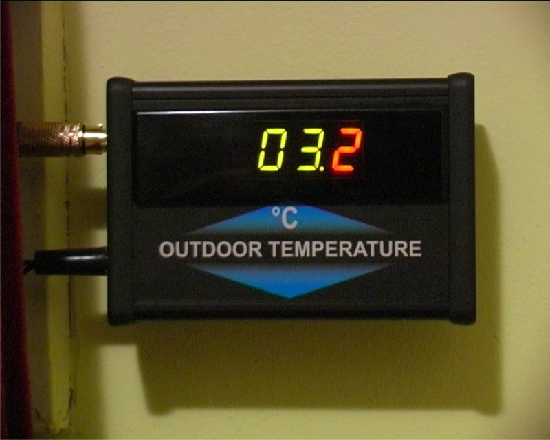

(#) Zoli_bácsi hozzászólása Dec 11, 2008 /
Mindenkinek meg van a keresztje... Nekem is.
(#) Action2K válasza Zoli_bácsi hozzászólására (») Dec 11, 2008 /
Ez gyári!
(#) MolnarG válasza Zoli_bácsi hozzászólására (») Dec 11, 2008 /
Frankó . Ha jól emlékszem te voltál aki a Vicsys-féle ledes hőmérőt nagyon szépen csinálta meg, de minta valami beállítási problémád lett volna.... jól emlékszem?
(#) zoly15 válasza Zoli_bácsi hozzászólására (») Dec 11, 2008 /
Nagyon szép! Gratulálok!!
Valami kapcsolási rajzot tudnál mutatni?
A hőmérő szenzor micsoda? Érdekelne hogy miből építetted fel..
Esetleg IClxxxx?
üdv!

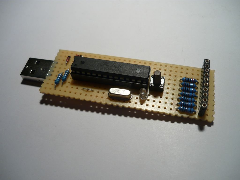

Most akadt a kezembe egy jópár hónappal ezelőtti kis áramköröm.
A következőt tudja:
- 6 ADC csatornán 2,54V-os méréshatárral 2,48mV-os pontossággal mér
- Az USB felületen, egy USB-HID device-t programoztam le, pontosabban egy USB-s Keyboard HID device-t.
Sokszor volt már szükségem olyanra, hogy akár órákon keresztül áramot mérni, hőmérsékletet vagy esetleg feszültséget.
Megalkottam hát ezt a szerkezet, ami PC-re dugva billentyűzetként jelentkezik be. A gombbal ki lehet választani a mérési intervallumokat. És a mérést követően az eredményt "begépeli".
Ígyhát, minden extra program nélkül képesek vagyunk karakterisztikákat felrajzolni.
Mondok egy példa környezetet: Akkumulátor töltöttség, cella fesz, töltőáram.
Nyitok egy Excel-t, bekötöm a megfelelő ADC bemeneteket (általában ráteszek egy szkóp mérőzsinórt és beteszem 1:10-es osztásba) majd elindítom az eszközt. Amikor megállítom, szépen egysorba beírja minden ADC csatorna mért értékét.
Tehát: ADC1 [tabulátor] ADC2 [tabulátor] ADC3, stb. Majd a végén üt egy ENTER-t. Így az újabb mérési eredmények (pl. 1 sec múlva) újabb sorba kerülnek.
Így eddig nagyok sok, jó és használható karakterisztikát sikerült felvennem, amit még sem tárolós szkóppal, sem a rendes prof 5 digites multiméteremmel nem tudtam.
Kompatibilis minden rendszerrel. Mac, Linux, M$ Win, ugyanis szabvány billentyűzetet emulál, és a mért értékeket "begépeli".
Szerk: Persze alul SMD-ben ott csücsül még pár alkatrész.
(#) vicsys válasza Topi hozzászólására (») Dec 11, 2008 /
Topi mester, basszus! Mit össze nem kerestem pont ilyen áramkört... Kérlek, hogy készíts egy cikket! (Mester taníts!)
(#) Zoli_bácsi válasza MolnarG hozzászólására (») Dec 11, 2008 /
Köszönöm, próbálkozom
Igen, jól emlékszel, de azóta sikerült szépen, pontosan beállítani. Kicsit elhangoltam a potikat, arányosan mindegyiket, és jó lett.
(#) levii válasza Zoli_bácsi hozzászólására (») Dec 11, 2008 /
Szép, igényes lett
Az LM35 CZ vagy az olcsóbb DZ?
(#) valve válasza Topi hozzászólására (») Dec 11, 2008 /
Ez igen! Nekem is jól jönne egy ilyen, csatlakozom vicsys kollegához, ha lehetne egy cikket rólla... :kalap:
- nem zavarja be a másik billentyűt a célgépen vagy megfér melette is, tehát két billentyűd van/lesz?!
- a példáddal élve az excel tábla aktív kell legyen futás közben vagy van valami spéci megoldása erre?
(#) Action2K válasza Topi hozzászólására (») Dec 11, 2008 /
„szabvány billentyűzetet emulál, és a mért értékeket "begépeli"”
Nagy ötlet! Mint a vonalkódolvasóknál!
Ügyes kis Pen Drive méretű cuccos!
