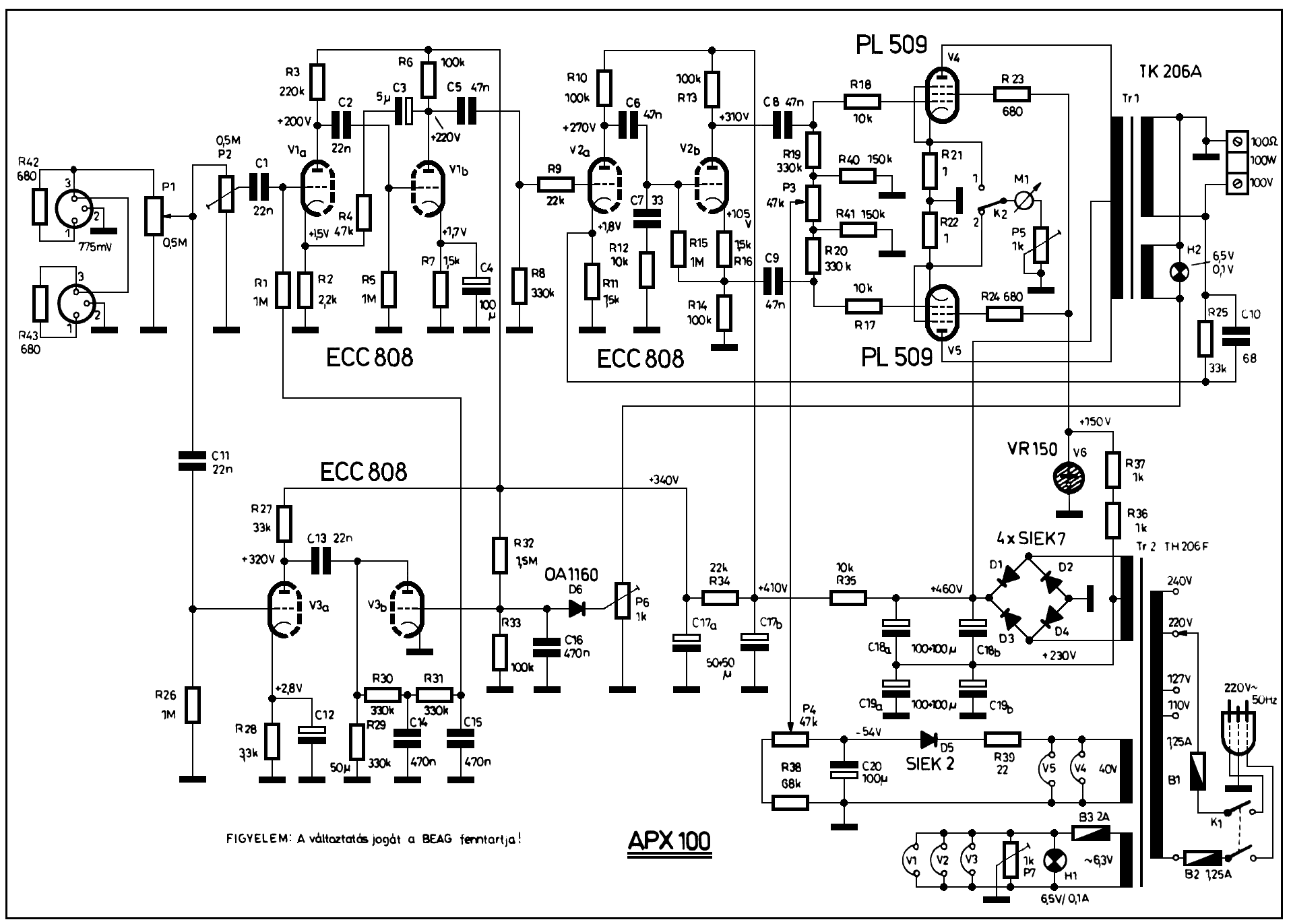

A potikat ne állíts el, csak a hangerő utáni potit. A többi valószínű be van állítva. Mérés nélkül nem szabad elállítani. A torzítás valószínű a végcsövek miatt vannak.
P2 állíthatod P7 brummot tudsz vele csökkenteni, P6védelem beállítás P3-P4 a végcsövek munkapontbeállítása. Az R-21 és R-22 ellenállás lábain mérd meg hány milivolt feszültség van. A kettőnek egyformának kell lenni. nálan a régi csövekkel, de még jól szólnak 45 mv. A rossz csövekkel ami torzitott asszem 23 mv mértem

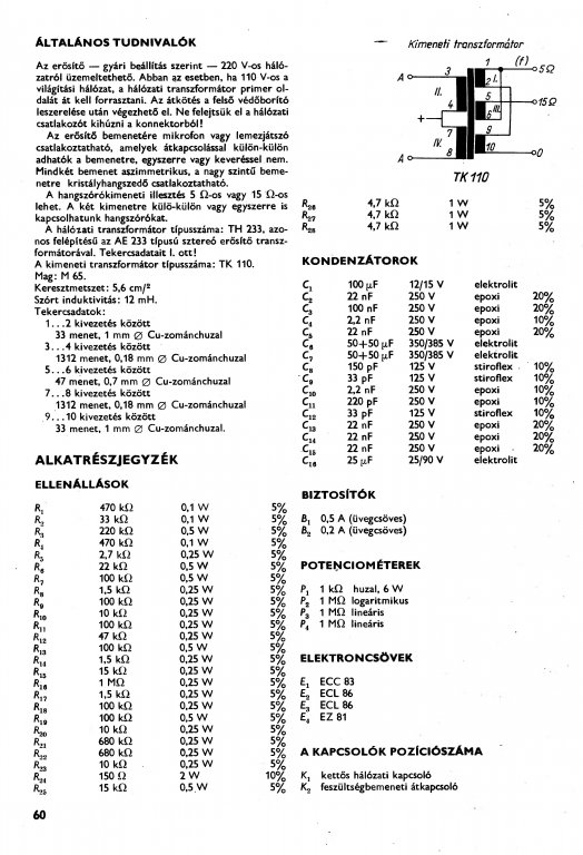

Nézzünk két BEAG trafót ECL 86 PP-hez (pcl-hez ugyanaz jó).

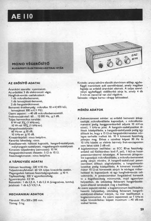

1. AE 110 trafója M65 5,6cm2-es M vason (EI-re ugyanannyi menet kell ugyanakkora magkeresztmetszetre). Az erősítő 10 W-os szép hangú, egyszerű szerkezet. A primer 2*1312 menet 0,18-as huzallal, tehát összesen 2624 menet. A szekunder itt 3 részre van osztva, 5 és 15 ohmra illesztett. 2. AE 211 2*12 W-os igazi HI-FI csemege. Ennek a kimenője M85 vasra van tekerve, 16,5 cm2 magkeresztmetszetű. Ennek primerje összesen 1870 menet, 6 részre osztva (kereszben is kettéosztott, tehát 3 szinten). Ugyanezt a trafót használta a BEAG a 10 W-os EL 84-es PP-jéhez is (AE 785/A). Fentiekből látható, hogy a te vasadra elegendő lenne 2000-2500 menet közötti primer menetszám, a hozzá tartozó áttétel szerinti menetszámmal (és azt javaslom fogadd ezt meg, mert különben türhetetlen lesz a magasátvieled). Ra-a lehet 6-7,5 K között. Oszd a primert 4 részre, a szekundert 2részre, az úgy még nem bonyolult. 600 menet primer(0,2-es)-szkunder, vagy fél szekunder(0,8-0,9-es)-2*600 menet primer-szekunder, vagy fél szekunder-600 menet primer. Fél szekunderek esetén nyilván sorba kötődnek és lehet 1 mm-es is a huzal.
A k2 az a kétállású kapcsoló, ami az erősítő elején van egy műszer alatt. Ezzel tudod ellenőrizni jól vannak-e beállítva a munkapontok. A két végcső katótáramát mutatja, de el kell felejteni mert nem pontos. Multiméterrel kell mérni miliampert. Vagy ahogy az előbb írtam, a 1 ohmos ellenállás sarkain milivoltot.Ahány milivolt annyi miliamper.

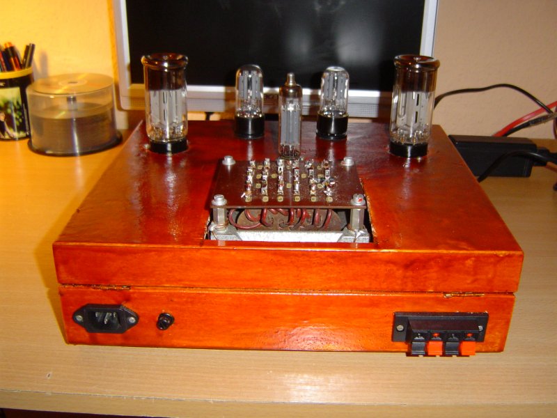

Beszereltem a csatlakozókat és a foglalatokat. A trafók burkolata valószínűleg fekete lesz.
A két kimenőt és a táp trafót egyetlen nagy doboz foglya takarni.
Lehet benne valami hogy így sok lenne a fekete. Lehet hogy az alap színével festem le azt is.
Elkészült az ECL82-es erősítőm. Köszönöm mindenkinek a segítséget. A búgást sikerült csökkentenem, úgy hogy az 5-ös lábat testre kötöttem. Még mindig volt egy kis alapzaj ekkor eszembe jutott hogy egyenirányírani kéne a fűtés hátha jobblesz. Megcsináltam és a búgás teljesen eltűnt. Csatolok egy képet a próbaüzemről.
Megint én LEtt egy kis gondom. Ha a váltó 6.3 V-ot egyenirányítom akkor csak 3.2 V-ot kapok. Mit csináljak most? hogyan fűtsem a csövet egy másik trafóról? És a fűtőfeszt lehet stabilizálni? mert sztem a cső elfűt 1A-t.

Ha 6.3V-ot megszorzol gyök kettővel az nem adja ki a valódi eredményel mert a diódán is esik feszültség ami ilyen alacsony volton nem hagyható figyelmen kívül. A váltóárammal történő fűtés totál rossz akár vannak kusza vezetékek akár nincsenek.
Én egyész gyakorlaton ezt próbálgattam, hogy miért zúg, és akármit csináltam vele nem hallgatott el, csak ha egyenirányítottam a fűtést
Mekkora kapacitású elkot kötöttél rá ?
Igazad van a diódákon mindig esik feszültség és még a trafó fűtőtekercse belsőellenállásán is . 6,3V egyeniránytva min. 4700u elkoval szűrve , megfelelő terhelhetőségű trafóval nem lehet 3,2V , esetleg kondi nélkül .
igen, nem raktam rá kondit. Ha rakok az megemeli a feszt
Akkor az a baj , szinte gondoltam .
Tegyél rá 10V 4700u , esetleg 2200u és még több is lesz kicsit a feszültséged 6,3V -nál .
