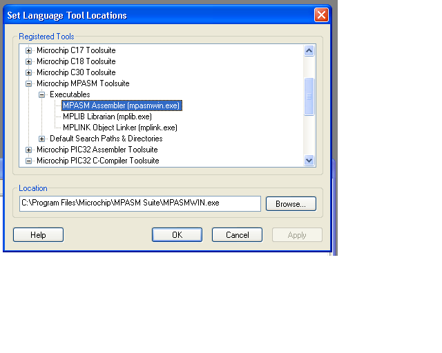

Nekem csupán annyi lenne a kérdésem, hogy a mellékletben lévő asm fájlt miért nem akarja lefordítani az MPLab? MPLAB 8.10-em van és ezt írja ki:
---------------------------------------------------------------------- Debug build of project `D:\Babó\LED.disposable_mcp' started. Preprocessor symbol `__DEBUG' is defined. Wed Dec 24 14:19:32 2008 ---------------------------------------------------------------------- Clean: Deleting intermediary and output files. Clean: Deleted file "D:\Babó\LED.mcs". Clean: Done. Couldn't locate build tool. Check tool locations. ---------------------------------------------------------------------- Debug build of project `D:\Babó\LED.disposable_mcp' failed. Preprocessor symbol `__DEBUG' is defined. Wed Dec 24 14:19:32 2008 ---------------------------------------------------------------------- BUILD FAILED

A Project --> Set Language Tool Locations menüpontban állítsd be az elérési utakat megfelelően, szerintem utána megjavul.
Steve
Igy.
