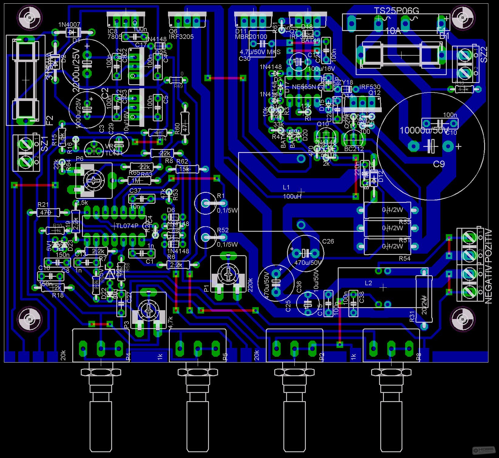

Hali. helyettesíthető-e a BC212 a BC640-el ?
BC212: P 60V 0,2A 0,3W 350M
BC640: P 100V 1A 0,8W 50MHz
Azon kívül, hogy más a lábkiosztása, helyettesíthető?
(#) besi99 válasza jdani hozzászólására (») Dec 28, 2008 /
jóval kisebb lessz az áramerősitése is, de ha ez nem zavar, átlagos kapcsolásban elmegy. Legközelebb vegyél 10 db-ot összesen60 ft
(#) jdani válasza besi99 hozzászólására (») Dec 28, 2008 /
ebbe a kapcsolásba vajon jó lesz? . vennék én, ha a környéken lehetne kapni....

(#) besi99 válasza jdani hozzászólására (») Dec 29, 2008 /
nem ajánlom, kár elszúrni
