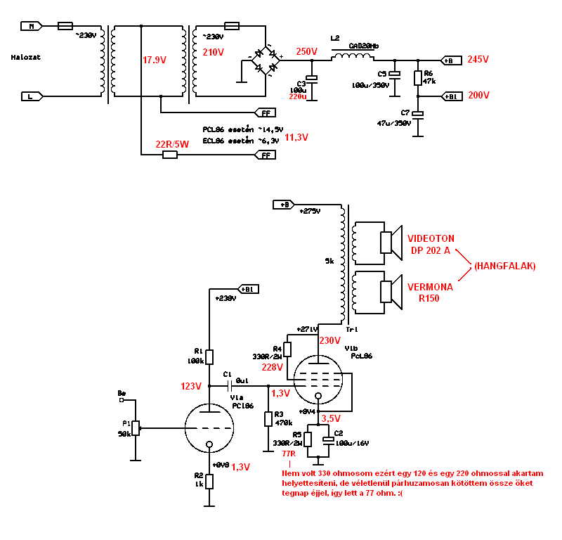

Köszi! Igazából tényleg deszkára akartam tenni, csak ahogy elnéztem a deszkát, félő volt, hogy hosszában elreped, úgyhogy lett ez. Mivel ugye ez az egész csak tesztnek lett összerakva (röpke 5 órai munkával), így a felfogatás, és a bontott fojtóm siralmas állapota miatt, inkább emellett döntöttem. Az egy órája befejezett, már valódi hangfrekvenciás jellel történő debütálásakor még kellett egy kis "hibát" kijavítanom, de amint azzal meglettem, megtörtént a csoda!
Erről, és a mérési eredményekről mindjárt írok. Üdv.: Laca (Action2K)

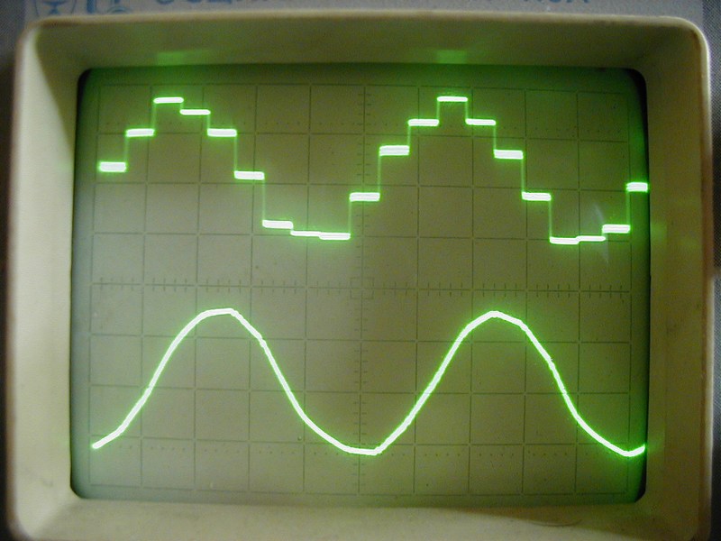

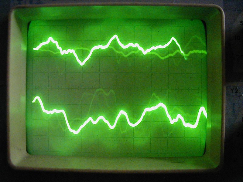

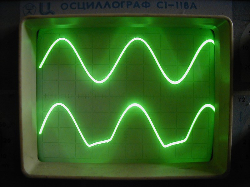

Mint az előbbi hozzászólásomban is írtam: Idézet: . Nos a mérések, s az elkészítéskor alkalmazott kismértékű eltérések dokumentálásakor felfedeztem egy nagy szarvashibát „hangfrekvenciás jellel történő debütálásakor még kellett egy kis "hibát" kijavítanom” (doksiban leírva). Az oszcilloszkópos méréseket a mellékelt képeken látni. A felső a bemenő jel, az alsó a hangfalra menő. A negatív szinuszhullámban látható torzulás adódhat a doksiban jelölt hibából is. Ezt már csak holnap javítom ki, s akkor mérek megint.A 10kHz-es mérésnél jól látni, hogy ott már a jelgenerátor lépcsőzetes szinuszt állít elő. Ennek ellenére az erősítő tökéletes interpolációt végez. A zenénél megy csak azt láthatjuk, hogy szól ![]() Semmi brumm! Ha nulla bemenő jelnél maximumra tekerem a hangerőt, akkor hallható valami kis cizergés. Ez szerintem valamilyen kapcsolóüzemű ketyere lehet, ami bezavar. Valószínűleg a bemeneti, hálózati tápszűréssel megszüntethető. Az egyenirányított táp atom stabil, semmi lüktetés. Mai zárszónak: Igazándiból nincs mit írnom. Most már a saját füleimmel hallhattam azt a gyönyört, amit nyújtani tud egy csöves erősítő. Még így, hibásan is elállt a szavam a hallatára. Főleg, hogy a hangerőt még csak 1/3-ig mertem feltekerni, nehogy a családom kiüldözzön otthonról Az 1 Watt! Igaz emberek?Kell belőle a sztereó változat! Csőfüggő lettem! Üdvözlettel: Action2K

Láthatjuk, mit "művel" a jellel egy csöves. A tranzisztoroson szépen - noha egy kicsit lekerekítve - látható lenne a 10kHz-es "lépcsős" színuszjel. A csövi szépen "kijavította" Neked. Azt a határolást bizony csinálhatja a végcső túlzott nyitása (túl kicsi Rk). Ilyen durva beállítási hiba miatt egy tranyós tized másodpercekig "felakadhatna", és addig ki tudja mit művel.

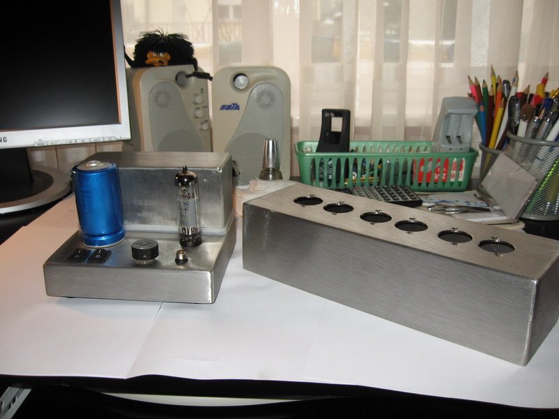

Milyen anyagra gondoltál ? És mekkora méret kellene ? Esetleg tudok ebben a dologban segíteni! Ez egy csöves erősítő sasszia lenne ? :eek2: Ezek PL most készültek ,bár nem speciál sasszi . Csak doboznak mondható , és 2mm saválló vagyis INOX - ból !

Igen, ilyesmire gondolok, a mérete pedig 680x200x65mm. Igen ez egy csöves erősítőhöz kellene, egész pontosan hangszererősítőhöz. Te foglalkozol ilyen dobozokkal? Teteszenek a képek

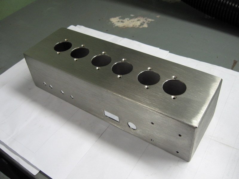

Az azért túlzás hogy foglalkozom vele ! de ha kell akkor talán tudok segítkezni ! Anyagban illetve a megvalósításban is , csak ehhez pontosítás kell ? Ezeket a dobozokat mostanában pontosabban a nagyobbikat azt tegnap fejeztem be ! Az ecl - é az már kb van talán egy hetes is: ![]()
Az jó lenne, köszönettel venném. Küldenék rajzot akkor erről a dologról, esetleg mélben tudnánk pontosítani. Egyébként tényleg csak egy - a fentebb közölt méretekkel rendelkező - dobozka kellene, furatok meg likak nélkül, csak a hajlítással van gondom...és a hegesztéssel. Azok a dobozok hegesztve vannak, amikről linkeltél képet?
Hát gyakorlatilag heggesztésnek mondható ! saját anyagával csak simán összelett olvasztva egy AVI val .Tehát semmi hozaganyag nélkül , ebben pont az a lényeg mert ha kiakarod fényezni akkor a plussz hozaganyagnak elütő lessz a szine !
