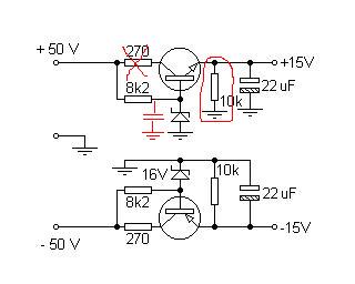

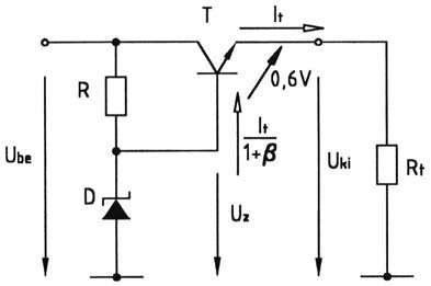

(#) gambler hozzászólása Jan 14, 2009 /
Sziasztok! Az erősítőmben hogy tudom a +-50V-ból a hangszínszabályzóknak +-12 v. +-15 Voltot jól szűrve biztosítani? A 7815ökre ha jól tudom 35V DC vezethető. Mit tudok ilyenkor tenni?
(#) hapro válasza gambler hozzászólására (») Jan 14, 2009 /
például egy hasonló kapcsolással állítod elő a kívánt feszt.
Értékek persze eltérnek majd, csak hirtelen ezt találtam.
A kapcsolásból a lényeg neked a tranzisztor, a zener, és a kollektor és bázis közötti ellenállás. meg utánna egy kondi.
a zenert válaszd 12V-osra.
A negatív táphoz meg PNP tranyót használj, és hűtsed őket, mert a 50-12V a levegőbe fog elmenni spórolva a fűtésszámládon.
(#) Alkotó válasza gambler hozzászólására (») Jan 14, 2009 /
Nehéz ügy! több szempontból is jobb lenne külön tekercs az előfoknak.
Remélem hapro javaslata beválik, de te plusz/minusz tápot említesz, ahhoz pedig két ilyesmi kell, sőt a másik oldalba fordított polaritású elemek kellenek.

(#) Alkotó válasza hapro hozzászólására (») Jan 14, 2009 /
A javasolt rajzod talán egy védelemhez jó lehet, de előfokhoz???
Berajzoltam szerintem mi az ami nagyon hiányzik róla!
(Hangsúlyozom, ez kizárólag az amatőr, Alkotó-s véleményem!)
Alkotó

(#) botond válasza gambler hozzászólására (») Jan 14, 2009 /
Ezzel a megoldással a végerősítő tápjáról le lehet szedni az előfoknak megfelelő feszt. A zénerek változtatásával lehet állítani a kimenő értékét. A tranyók TIP41, TIP42 vagy valami hasonló pár, nem kritikus. A végfok felőli ellenállások értéke is változhat. Ha külön trafót használsz, inkább LM317, 337 pár, kevésbé zajos, ráadásul állítható.
(#) Alkotó válasza botond hozzászólására (») Jan 14, 2009 /
Nem tudom mennyi az előfok áramigénye, de az a 270ohm nekem nagyon kevésnek tűnik. Oda én 1k/2W-ot tennék minimum, és a collektor-bázis közé raknám a másik ellenállást (amit meg kicsit nagynak érzek).

(#) sixtek válasza Alkotó hozzászólására (») Jan 14, 2009 /
Ajjaj Alkoto, szerintem nem latod at a tap mukodeset!
A 270Ohm nemhogy keves, meg sok is! Csak vedelmi szerepe van, el is hagyhato, en 100% hogy elhagynam!
A 8.2KOhm erteke viszont tokeletes!
Ha mindenkeppen "tuningolni" szeretnetek a kapcsolast:
- a zener athidalasa egy kb. 100nF-os keramiakondival
- a 8.2KOhm-ot felezzetek meg (3.9K+4.3K), es a "felezopontot" kossetek le a foldre egy 47µF-os elkoval.
Ezzel a tapelnyomasi tenyezo (PSRR) tobb tiz dB-el csokken!
Erdemes elhelyezni zaroiranyban egy diodat (pl. 1N4004) a tap kimenete es bemenete koze.
Es a tap bemenetere sem art egy kb. 100µF-os elko!
(#) botond válasza sixtek hozzászólására (») Jan 14, 2009 /
Nem én találtam ki a kapcsolást, J. L. Hood valamelyik oldalán találtam régebben, kimondottan ilyen célra ajánlja. Tuningolni persze lehet, az ajánlott módosítások sztem OK. Mivel a végfok tápról kapja a feszt, a 100µF csak szűr, esetleg ezt még 1 párhuzamos kb. 1 µF-os kondival tovább lehet javítani.
(#) sixtek válasza botond hozzászólására (») Jan 14, 2009 /
Igen, az alapkapcsolás tökéletes! Én csak jeleztem, hogy Alkotó nem megfelelő dolgokat írt!
Tehát az általam javasolt "tuningolások" nélkül is tökéletesen működik az áramkör, én azokat csak azért írtam, hátha valaki mindenképp módosítani akarja az áramkört...

(#) Alkotó válasza sixtek hozzászólására (») Jan 14, 2009 /
szia!
„Ajjaj Alkoto, szerintem nem latod at a tap mukodeset!”
hm.. hm.. (erről ennyit!)
Ami viszont másokat érdekelhet (téged nem, mert te átlátod a támát).
Ami a rajzon van, az működik, és az összes többlet feszkót a tranyó fogja eldisszipálni.
De ha elé rakunk egy ellenállást, akkor a feszültség egy része azon fog "eltünni". Persze arra ügyelni kell, hogy az érték igazodjon a terheléshez, mert az ciki, ha nem marad elég tartalék a "stabilizátornak" (most nevezzük annak, még ha kicsit kezdetleges is).
Egészen biztos vagyok abban, hogy sem ellenállással, sem a nélkül nem ez a korrekt megoldás. Ez csak egy szükséges kompromisszum ha már a "lüke" konstrüktőr nem csinált külön tekercset az előfokhoz.

(#) Skori válasza gambler hozzászólására (») Jan 14, 2009 /
Ezen az oldalon a harmadik rajzot nézd meg: én így oldottam meg (tizensokévvel ezelőtt).

(#) Skori hozzászólása Jan 14, 2009 /
Mondjuk ez a megoldás elegendő egy néhány műveleti erősítőből álló áramkör tápellátására. Ha ennél nagyobb áram kell (pl. fejhallgató erősítő, ledsoros kivezérlésjelző stb...) Akkor kell még egy további tranzisztor is:
tehát 50V -> 24V egy sima 1 tranzisztor+ zener+ellenállás - ból álló táppal, és ezután a 78xx "stabkocka". Persze ilyenkor már ajánlatos némi hűtőfelület is rá. (a hangszinszabályzóhoz még nem kellett)
(#) epe1104 válasza Skori hozzászólására (») Jan 15, 2009 /
Egy másik topikban épp ugyanerről beszélgetünk.
Énis egy Quad 405-höz tervezek EQ-t és előerősítőt.
Elég szimpatikus választ és magyarázatot kaptam a kérdéseimre.
Végeredmény: 1 sima tranzisztor+zener+ellenállás+elko.
A műverősítők a tranyó emitteráramát kapják meg. Tehát az ellenálláson csak a zenernek szükséges kb 5mA és a tranzisztor bázisárama folyik át. Így az nem melegszik annyira.
És ami nekem új volt:
"Messze nincs szükség a háromlábú stabilizátor stabilitására és esetleges belsőgerjedésére"
"Műveleti erősítők számára, nem kimondottan szükséges penge stabil feszültség, ha nem járnak a működési határfeszültségükön. És jelentős tápfeszültség elnyomással is rendelkeznek."
"célszerű az ellenállást két részre osztani, és a közös pontot, egy elkóval szűrni. Ez csökkenteni fogja a kimenetre jutó zajt."
Énnemmondtam hogy ne tegyen senki stabIC-ket a kapcsolásba. Viszont ha ennyire a tökéletességre törekszünk, akkor a teljes erősítőnél így kell hozzáálni a dolgokhoz. És még rengeteg más buktató lehet ami miatt nem fog jól szólni, vagy zajos lesz. A műverősítők tápja csak egy sok közül!
Visszatérve...
Kérdésem:
Az alábbi ábrán minek a bekarikázott ellenállás??(mi van ha én ezt nem teszem oda?)
Illetve így gondoltad-e a kondit a zener mellé?
És akkor a 8k2es ellenállást kell ketté szedni és a közös pontot elkoval szűrni (Az ellenálllás, és a kondi, egy váltóáramú feszültségosztót képez) csak ezt itt nem rajzoltam be. A kíhúzott ellenállás az én kapcsolásomban sincs, de teis úgyemlékszem azt mondtad hogy nemszükséges!
Valahogy így gondoltad?

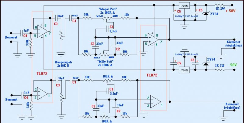

(#) Alkotó válasza tar.sandor9 hozzászólására (») Jan 16, 2009 /
Itt egy kapcsolás, saját átrajzolatomban. Van egy lehetséges nyák-terv is hozzá. Nekem ez van a QUAD-omban. (csatlakozva a mostani témához, természetesen külön tekercs van a trafón az előfoknak.)
Ugyan csak hangerő és balansz van rajtaa, és az erősítése kb. 4 szeres, ezzel a beállítással, de ez bőven elég a QUAD-ba.
Még mielőtt esetleg fanyalogna bárki az IC miatt, mellékeltem az adatlapot. Ez tényleg erre van kitalálva. Előre szólok, "aranyárban" van ez az IC, de megéri.
