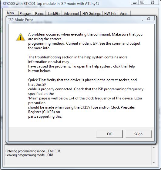

				Végre megjött az AVR programozóm, 22:00 óta itt szenvedek vele, megépítettem, összeraktam, de nem működik. Felismerés tökéletes, telepítés ok. Új port megvan, COM 16-os lett. Mintaprogram beírva, videó szerint csinálnék mindent, de a programozó kiválasztásánál a connect gombra való klikkelés után nem a kérdés jön be, hanem újra megkérdezi, h milyen programozót választok... Mi lehet a baj? Arra gondolok, hogy a win rontott el vmit, esetleg én....
				COM16 a gond. AVRStuido COM8 felett nem lát (4.14 verz)
				Átirtam COM1-es, majd COM2-es-re is. Ugyanaz az eredmény.  4.15. verzió, de winavr se látja.
				Jött telepítő üzenet? Kis bubi "Hobbielektronika.hu:: AVR-Doper"... Aztán driver telepítés. Vista / XP? Portnév váltás útán volt restart? Ha kihúzod majd visszadugod ugyan arra a portnévre áll vissza? A kiválasztott portot meg tudod nyitni kézzel? (Pl HyperTerminal / Realterm / WXTerm) Kicsit kevés infó az, hogy "nem működik"
				Igen, Minden megvolt, most újraraktam mind a drivert, mind az AVRStudiót, most megtalálta, felismerte, de ezt az üzenetet adja ott, ahol a videóban neked azt írja, hogy "ISP sebességet csökkentsd".
				Ez az üzenet ugyan az. Ott van a második bekezdésében, hogy az órajelnek procisebesség /4-nél kevesebbnek kell lennie. De nézd meg először, jól csatlokozol-e a processzorhoz. Akkor is ezt adja üzenetnek, ha egyáltalán nem tud kommunikálni vele.
				Kábelt kimértem... Órajelet levettem legkisebbre is... Lábakat ujra kerestem, hogy jó-e a kapcsolat, de semmi. Kicseréltem az Attiny45-öt, és láss csodát. MŰKŐDIK   Rossz, hibás procit kaptam volna? Gyanakszom az antisztatikus zacsik hiányára. SMD-s Attinyi45-öket például celofánba csomagolva kaptam meg   Jehujj! Juhéjj! Viszont nem mindig ismeri fel avrstudió a programozót! Áltlában csak akkor, ha bedugom az usb kábelt, és egyből nyomom a connect gombot...   Köszönöm!
				Áhh... Azért ennyitől az ATtiny45 nem hal meg. Inkább rossz táp, stb. Azért az ATtiny45 nem az a rettentően ESD védelemre szoruló alkatrész. AVRStudio nem mindig ismer: Ilyet még nem nagyon tapasztaltam, pedig én is használtam / használom Kriszta alatt. Ilyen, hogy bedugás után egyből kell konnektálni különben nem találja, kicsit furcsa... Max akkor, ha portcserénél olyanra állítottad, amit valaki, valamelyik program használni akar. És ha Te vagy a gyorsabb akkor megcsíped a jogot használatra. (Te nyitod meg előbb)
