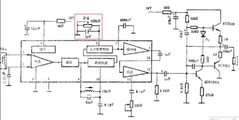

(#) Ronin hozzászólása Jan 31, 2009 /
Sziasztok. Bár már egy másik TV-s topicba is beírtam, de itt is megkérdezném. Szóval van egy TV ami halkan szól. Az előfok, és a végfok rajzát csatoltam. A bekeretezett rész a hangerőszabályozó, két vezeték megy a potira. Másik potival már próbáltam szóval a kilőve. Mi lehet az oka hogy halkan szól. Mit nézzek először?
Előre is kösz.

(#) kocici17 válasza Ronin hozzászólására (») Jan 31, 2009 /
Van egy 1uf os kondi az elöerösítő és a végfok közt ott kezdeném, aztán a 220uf -ot ami a hangszoróval van sorbakötve az repülne, meg a 2,2uf a potival párhuzamosan.
Aztán meglátjuk az eredményt.
