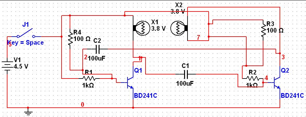

(#) fúró hozzászólása Jan 19, 2009 /
SZiasztok
szeretnék egy izzós vilogot épiteni legaláb 2db izzó villogjon rajta 4.5votos elemről az kösz elöre is
(#) szamóca válasza fúró hozzászólására (») Jan 19, 2009 /
G-man #316894 számú hozzászólás mellékletében van az alapkapcsolás, amit az izzóid adataihoz kell igazítani. Tudni kellene a feszültségüket áramfelvételüket, és a tranzisztorokat, előtét ellenállásokat ehhez méretezni.
(#) Dempsey válasza fúró hozzászólására (») Jan 19, 2009 /
Csináltam egy kapcsolást amit csatoltam is! Szimulátor programba működik élőbe még nem próbáltam! Bocs ha kicsit kusza a kapcsolás de gyorsan dobtam össze! Annyit akarok még mondani hogy a a villogási sebességet se tudtam megnézni mivel programmal van az egész de ezt az R3,R4 és a két kondenzátor más értékeivel variálhatod! Elemről nem fogja sokáig bírni mivel a az izzó felizzásánál sok áramot fogyaszt és ez a villogásból adódóan elég sokszor előfordul!
(#) titi válasza Dempsey hozzászólására (») Jan 19, 2009 /
Az R3 rövidre van zárva.
(#) Dempsey válasza titi hozzászólására (») Jan 19, 2009 /
Kösz az észrevételt csatoltam javítva a kapcsolást!
R1 párhuzamosan van kötve R4-el.
De én nem görcsöltem volna rajzolással, amikor az oldalon megtalálható a kétledes villogó kapcsirajza.
Csupán erősebb tranyó kell bele, meg az előtétellenállást kell az izzóhoz igazítani.
Szerk: ja, és annak se látom értelmét, hogy R2, R3 sorba van kötve.
Szerintem jól belebonyolódtál.
Egyszerű kapcsolást próbáltam megcsinálni az izzós változatra de lehet kár volt vele kínlódni!

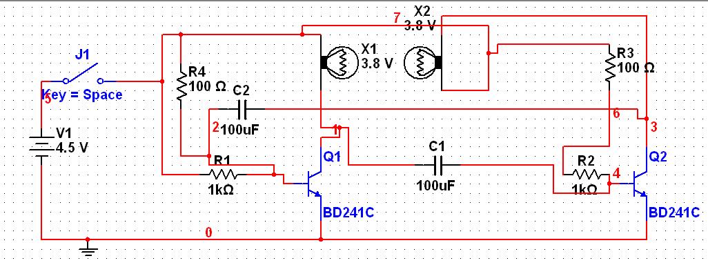

Na volt egy kis időm és megcsináltam a kapcsolást! Az előzőekben hibát követtem el ezért bocsi! Ez már működőképes változat! AZ oldalon lévő led-eset készítettem el ízzóval (3.8V/300mA erest használtam)! De mondom elemről nem fog sokáig menni!
Ui: 10µF-os kondival gyorsabban villog,de olyan kondit raksz bele amilyet akarsz!
