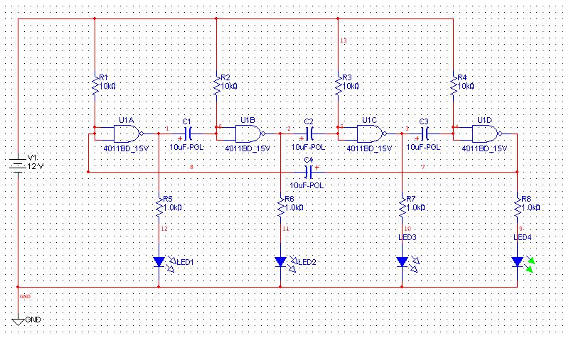

(#) _JANI_ válasza elektromania92 hozzászólására (») Feb 1, 2009 /
Az alkatrészekről is jó lenne többet megtudni.
Az IC valószínűleg 7400, vagy ezzel kompatibilis 5400-lesz...
A baloldali kapcsolás lényegében egy élvezérelt tároló akar lenni. A kondenzátorokra érkező impulzusok hatására a kimenetek szintet váltanak...
(#) FlashJimmy válasza _JANI_ hozzászólására (») Feb 2, 2009 /
Igen az IC 7400.
Mi az, hogy "élvezérelt tároló"?
(#) _JANI_ válasza FlashJimmy hozzászólására (») Feb 2, 2009 /
Az egy olyan tároló aminek a vezérlő-bemenetére érkező fel vagy lefutó él billenti át. Vagy írja be a bemenetén lévő logikai állapotot. Csak abban a pillanatban jelenlévő értéket tárolja, amíg a vezérlőél LE vagy FEL-fut. S közvetlen nem lehet a kimeneteket elérni...
... Élvezérelt tároló ... ( Egy rövid leírás a tárolókról... )
A te áramköröd a szimulátornak is feladta a leckét.
S ha abban nem lehet valamit kihozni belőle, akkor a gyakorlati kapcsolással is gondok szoktak lenni.
Valami leírás csak van a neten erről az áramkörről!
Egy link jó lenne! Hol tatáltál rá?
(#) proba válasza _JANI_ hozzászólására (») Feb 2, 2009 /
Ellenőrizz le mindent jól tettél-e bele,ha igen akkor marad az íves javítás (szerintem).Én sem nézek ki belőle stabil működést. Utána esetleg ezzel próbálkoznék.Ha az ic2 15 lábát nem testre hanem a 10 lábra kötöd akkor egy remélem biztosan működő futófényt kapsz.(persze ha kedvet kaptál a hosszabbra akkor nem kell módosítani.)
(#) _JANI_ válasza proba hozzászólására (») Feb 2, 2009 /
Köszönöm! De (#365487) elektromania92-nak próbálok (próbálunk) segíteni.
Még egy valamit nem próbáltam ki a szimulációban. Na majd holnap...
(#) proba válasza _JANI_ hozzászólására (») Feb 3, 2009 /
Bocs a válaszom fentartom,csak a címzés volt rossz.(de gondolom rájöttél.)Ez a kapcsolás maximum egy élvezérelt tárolóval működne a baloldal helyett.Ezzel a kondenzátoros akármivel eléggé megbízhatatlannak tűnik.
Lehet bizonyos típusszámú ic-vel működik (ls ,s ,sima ,cmos... különböző gyártóktól, de erre alapozni eléggé felelőtlenség. A kondik értékével is lehet játszani ,egy kapu késleltetés környékét kell beállítani kb.A te esetedben szerintem még csökkenteni kell,vagy egy ellenállás az ic-k bemenete meg a plusz közé.
Értékét ne kérdezd próbálkozz.
(#) proba válasza proba hozzászólására (») Feb 3, 2009 /
Bocs rosszul emlékeztem a pluszra menő ell nem biztos hogy használ.A ledek előtét ellenállását nem módosítottad? Lehet LS ict raktál bele és beterhel a led a kimenetnek....(szerintem ez olyan kényes kapcsolás hogy jobb elfelejteni.Azonkívül nem bővíthető több leddel .)
(#) _JANI_ válasza proba hozzászólására (») Feb 3, 2009 /
Lehet hogy igazad van. De ezt az áramkört a vevő KIT formában vásárolta meg. Elvileg azokkal az alkatrészekkel amiket mellékeltek a csomagban, (S szarvas hibát nem követtel el az összeszereléskor.) üzemképes kapcsolást kell végeredményként kapni.
A szimulátorom gyengéit már valamennyire ismerem.
Most vagy az áramkörrel van nagy gond, vagy a szimulátorom egy újabb gyengeségére derült fény. :S
:nemtudom:
Jó lenne kicsit többet megtudni a KIT származási helyéről és pontos funkciójáról. Mert lehet, hogy pontosan így kellene működnie. Vagy kitudja... (!?)
S ha másként nem lehet, akkor a KIT-et vissza kell juttatni a származási helyére, hogy nézzék át és javítsák ki... ( Valami segítséget kellene hogy adjanak ha az áramkör nem az elvárt paraméterekkel üzemel! )

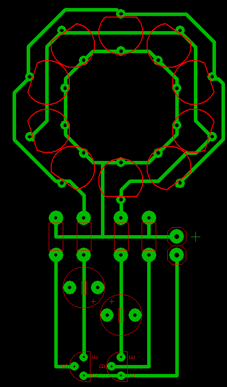

(#) kiskacsa2009 hozzászólása Feb 6, 2009 /
Én próbáltam megépíteni egy 12 ledes villogót ezen az alapon, de nekem nem működik. Légyszíves nézze át valaki és mondjon véleményt
(#) _JANI_ válasza kiskacsa2009 hozzászólására (») Feb 6, 2009 /
A nyáktervben a kondik mág nincsenek bekötve.
Gondolom a kész változatban már ez pótolva lett.
S semmi sem indokolja hogy ennyi LED-ed keljen párhuzamosítani.
( S csak tökéletesen egyforma LED-eknél működik jól... )
Három LED-et kellene sorbakapcsolni és áramkorlátozó ellenállással ellátni.
Ezeret a "füzéreket" kell utána párhuzamosan kapcsolni.
Igy kihasználod a 12V nyújtotta előnyt,
s ezzel a tranzisztor terhelőárama is csökken.
6 LED párhuzamosan kapcsolva: 6 * 20mA = 120mA
S javasolt ellenállás értéke: 500ohm - 680ohm.
Igy viszont csak 3mA jut egy lednek...
( Számolt érték 100ohm kürül lenne! )
( Ez az áram ha egy LED-re szakadna rá,
akkor az a LED azonnali tönkremenetelét okozná! :felkialtas: )
6 LED hármas füzérekbe rendezve: 2 * 20mA = 40mA
S a javasolt ellenállásérték: 2 * 500ohm - 680ohm.
Természetesen ez csak az egyik oldal alkatrészigénye...
Ja igen a kondi pótolva lett, de melyik ellenállásra gondoltál?? Csak 4,5V-os telepem van, egyébként a kapcs. rendben???
Ja! OK! Akkor max 2 leget tudsz sorba kapcsolni!
Milyenszínű LED-eket használsz?

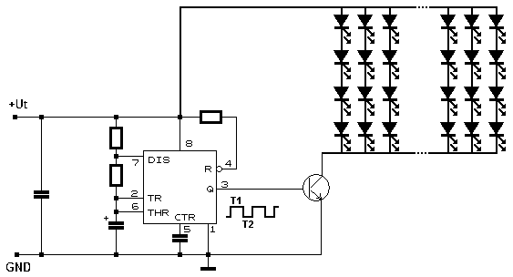

Szeretnék egy olyan villogót építeni, amely 4x5 db párhuzamosan kötött 100x-os fényű ledekből áll. Természetesen a 4 oszlop is párhuzamosan kapcsolódna az áramkörbe, és 555-ös ic vezérelné, a villogás sebességét pedig trimmerpotival lehessen állítani. Elméletileg 24v-ot kap a motyó, de a szükséges feszkót
stabkockával be lehet majd állítani. Ez egy forgóvillogót
helyettesítene, annak a házába raknám be. Gondoltam,
hogy esetleg azzal az áramkörrel hajtanám meg amit tahográf pörgetésre használtak, persze a kimenetére egy áteresztő tranyót kötve, hogy ne főzze meg az ic-t,
de még idáig nem jutottam el, persze nem biztos,hogy
működne. Előre is köszönöm a segítséget.
(#) kaqkk válasza freky hozzászólására (») Márc 4, 2009 /
Nézz át a futófény témába
(#) _JANI_ válasza freky hozzászólására (») Márc 4, 2009 /
Az 555 AMV kapcsolási rajzához és számítási segédletének eléréséhe...K IDE!
Ennyi LED-et szerintem jobb lenne 24V-ra elosztani, vagyis onnan táplálni! A stab. IC-nek igy is lesz mit elhűteni! Ha a LED-eket nem rajta keresztül tápláljuk, az mindenféleképp könnyít a 7812-esen. ( De számolni kell a generátor töltőfeszültségével is! Ami majdnem 30V !!! )
PL: Ez a tranzisztoros kapcsolás. ( A +12V helyére a +24V megy. Értékek...tezd.)
Ha a négyes LED-csoportokat léptetni is szeretnéd akkor arra szerintem a legmegfelelőbb a CD4017-es számláló tranzisztorokkal megerősítve... Nézz be a téma képei közé! Hátha találsz ötletet...
Ez az áramkör szerintem (majdnem) jó lesz neked! :yes:
( Az 555-nek 12V, a LED-eknek 24V-ról mehet a táp...)
