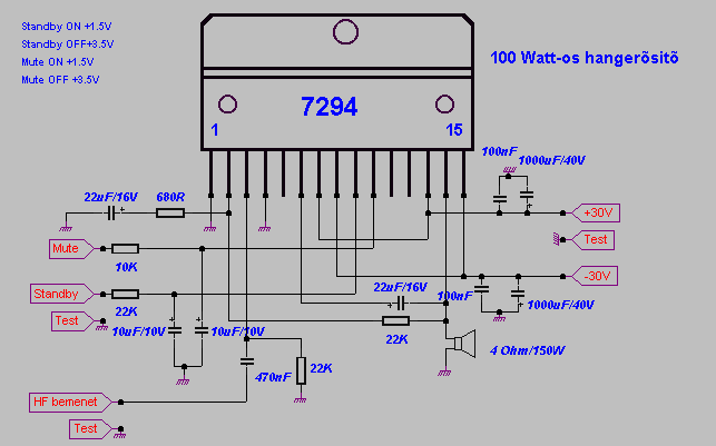

(#) ptesza válasza gumicukor hozzászólására (») Feb 4, 2009 /
Én ezt építettem meg
Ebböl ki tudod böngészni a neked fontos infót.
(+-30 V volt nálam a tápfesz)

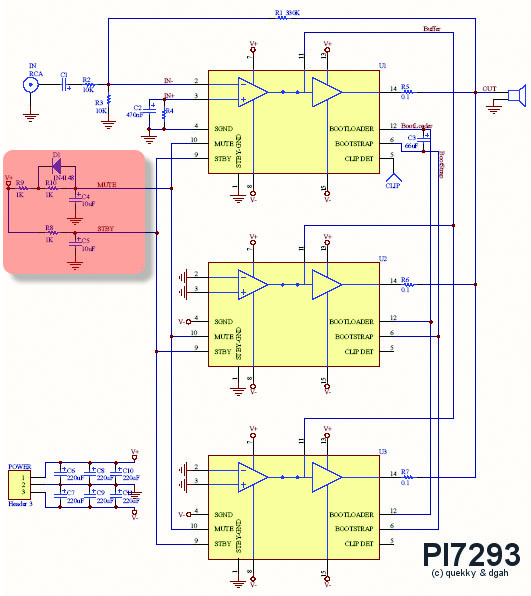

(#) Amarton válasza gumicukor hozzászólására (») Feb 4, 2009 /
Szerintem ez a rajz nem jó.
Ha a 9-es 10-es lábra földet kapcsolsz, akkor kikapcsol az erősítő. Ha 3,5V-ot vagy felette, akkor pedig bekapcsol.
A rajzban rossz feszültségek vannak feltüntetve.
Ha a tápfesz van rákapcsolva ellenálláson keresztül, akkor az a koppanás gátló funkciót szépen ellátja, de a kikapcsolás lassú lesz, mert lassan sülnek ki a kondenzátorok.
Az a jó megoldás, ha a kikapcsoláskor az ellenállásokra (9-es 10-es lábaknál) földet kapcsolsz. A kondik az ellenálláson keresztül azonnal kisülnek és az erősítő kikapcsol.
Ez a jobb megoldás, ha nincs külön hangfalvédelem, akkor ezekre a lábakra kikapcsolásnál föld.

(#) ptesza válasza gumicukor hozzászólására (») Feb 5, 2009 /
Pirossal bekereteztem azt a részt ami korrektül ,megoldja stby mute dolgot.
Na mégegyszer!

Na mégegyszer ,de most csak a lényeges részt.
