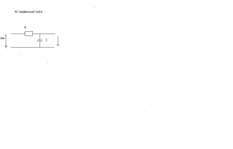

Én egy RC alul áteresztő szűrőt szeretnék építeni. Megépíteni nem nehéz mert kevés elemből áll hisz egy kondiból és egy ellenálásból ál áll a probléma ott kezdődik hogy fogalmam sincs hogy milyen értékek kellenek valahogy ki lehet számolni vagy pedig fix adatokból kell megépíteni Melékeltem egy ábrát is hogy miről beszélek ha valakinek egyből nem ugrik be Segítségeteket elöre is kösz!!!!!!!!!!!! Ja ÉS EZ EGY SUBWOOFERhez kellene
f = 1 / 2 * PI * R * C
Ebbol levezetve ha mondjuk ismered a kivant also hatarfrekvenciat es az ellenallas erteket: C = 1 / 2 * PI * R * f Peldaul 47KOhm es 50Hz eseten 68nF jon ki...
Nah jó, de azt azért tudod, hogy milyen frekvenciára szeretnéd?
Annak megfelelően, hogy mekkora a freki, arra kell méretezni a kört, azaz a határfrekvenciát. Ha aluláteresztő, akkor a határfrekvencia alatt fog átereszteni, ha felüláteresztő akkor felette. A a képlet: 1/2*3.14*RC

Nézd meg a hangszóród átvitei karakterisztikáját és ahoz csináld a szűrőt.
ezt hol tudom megnézni de nincs egy fix frekvencia én aszt olvastam hogy 500Hz de ebbe nem voltam biztos ezért kérdeztem meg
Ha szubszűrőnek akarod , akkor 100 Hz-töl 6 dB meredekséggel nyugodtan vághatsz.

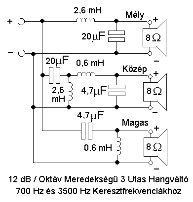

De ha nem akarsz vesződni a számitással akkor itt van egy másik hangváltó
