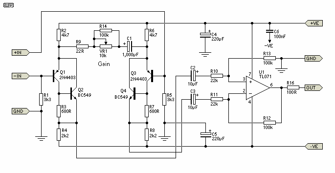

Volna egy kis problémám ezzel a dinamikus mikrofon előerősítővel! Megépítettem ,de csak búg a kimenő jelnél ,és amit írtak a papíron ,ott nem tudtam mérni a ki és bemenő ellenállást!Feltöltöm nektek doc fájlba ,légyszíves segítsetek,ha tudtok. Nem értem ,hogy mit kell áthidalnom az R2-R3 ellenállásnál ,mikor azt össze van kötve a nyákon.

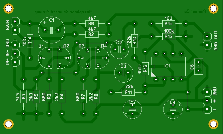

Szimmetrikus (differenciál) bemenetű mikrofonerősítőt is használhatsz, és akkor nem kell transzformátor. Csatolok egy ilyen bevált rajzot. Van egy másik "Mikrofon előerősítő" fórum, ott találhatsz nyák tervet is hozzá.
