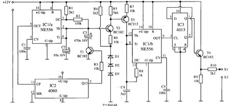

(#) CIROKL válasza vicsys hozzászólására (») Feb 21, 2009 /
Nagyon tuti lessz , ez egyébként melyik kapcsolási rajz alapján van ? Vagy netán saját tervezésű?
(#) MolnarG válasza vicsys hozzászólására (») Feb 21, 2009 /
Jól néz ki! Milyen elven működik? Igazából fogalmam sincs arról, hogy miként működhet egy elektronikus vízkőmentesítő (hacsak nem vízkőmentesítő folyadékot adagol vagy ultrahanggal töri szét a vizkövet )
(#) vicsys válasza CIROKL hozzászólására (») Feb 21, 2009 /
Ez alapján építem.
Gondoltam mert a panel szerint gyanús volt ! énebből a tipusból már kb 20 -30 darabot éítettem , szerintem ez a te általad építettel majdnem megeggyező?
Nem majdnem megegyező, hanem ugyanaz!
Sokat túrtam a netet, hogy találjak valami szimpit. Végülis itt a HE-n a vízkőmentesítős topicba linkelte be valaki. Én tettem még rá egy táp részt, hogy külső fali adapterről is lehessen működtetni üzembiztosan.

(#) erdgab válasza vicsys hozzászólására (») Feb 22, 2009 /
vicsys!
Vigyázz a Te rajzodon a Q2 tranyó alatt a diódák fordítva vannak!!
(#) llaci56 válasza erdgab hozzászólására (») Feb 22, 2009 /
Szerintem meg azon van jól. Így a 0 -hoz lépest 1,5 V-tal megemelt potenciálra megy Q2 emittere a 10k -n. Forditva szakadást jelentene a 3db diófa. (1 is!) Ha Zener (cca 1,5 V) lenne (és az lehetett eredetileg!) akkor lenne helyes fordítva a diófa iránya.

(#) erdgab válasza llaci56 hozzászólására (») Feb 23, 2009 /
Azt mondtam,hogy a 3 diódának a Q2 tranyó emittere fele kell nézni a pozitív oldalukkal,vicsys rajzán ez fordított így nem jó.Ha azt akarom,hogy kb. 1,5 volttal magasabb potenciálon legyen a kérdéses pont akkor a diódáknak pozitív oldalukkal az emitterhez kell csatlakozni.Csak egy példa:Szükségem lenne mondjuk 12,5 stabil feszre,de csak 12V stabkockám van,akkor a stabkocka test lábát egy diódán keresztül kötöm a testre,dióda a pozitív oldalával csatlakozik a stabkocka test lábára,a kimenetén mérhető is a kb. 12,5V.Ha elbeszéltünk egymás mellett akkor bocs!
(#) kocsgab002 válasza erdgab hozzászólására (») Feb 23, 2009 /
szerintem dióda esetében beszéljünk nyitó és záróirányról. Ebben a kapcsolásban az anod magasabb potenciálon van mint a katód, így kinyit, és áram folyik rajta,mellesleg megemeli az emitter potenciálját.
(#) llaci56 válasza kocsgab002 hozzászólására (») Feb 23, 2009 /
erdgab! (...hogy folytassam az előttem szólót.)
De beszélhetünk anódról (+) és katódról (-).
Vicsys rajzán - hogy egyről beszéljünk csatoltam! - a Q2 emittere R4 en (10 k) keresztül megy D1-3 anódjára, és ez ÍGY JÓ!

(#) Amarton válasza erdgab hozzászólására (») Feb 23, 2009 /
A stabkocka esetében ugyan úgy kell bekötni a diódákat, mint ahogyan a Q2-es tranzisztornál vannak.
Te is ezt mondtad, és a rajzon is így van.
Bocs! Én tévedtem!
(#) llaci56 válasza erdgab hozzászólására (») Feb 23, 2009 /
Semmi gond. De egy másik rajzon valóban fordítva van.
Talán eredetileg Zener lehetett ott, és azt váltotta ki a 3 dióda. (de ehhez meg kellett volna fordítani!)
