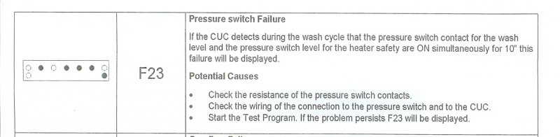

(#) frank tibor válasza Zerocross hozzászólására (») Márc 4, 2009 /
Hello
A keresett hibakód.
Zoz11 és VIM biztosan tud az értelmezésében segíteni.

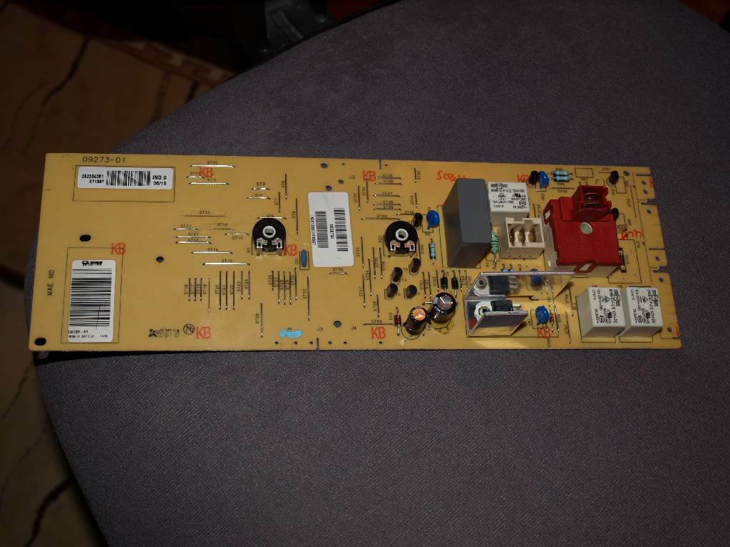

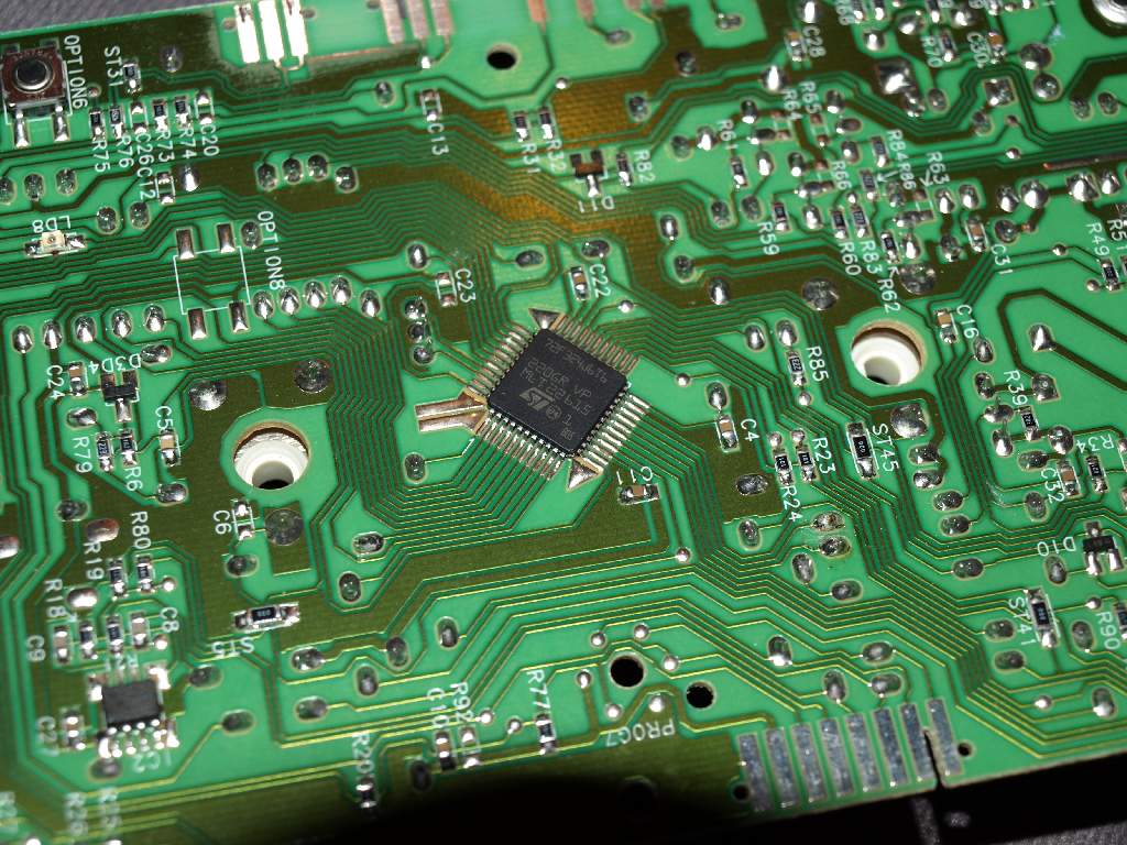

(#) blackbile válasza imikee10 hozzászólására (») Márc 26, 2009 /
Szia,
nekünk a jelenség, hogy múlt héten még mosott, aztán közben megállt azzal a hibakóddal, hogy nem forog a dob - apu kinyitotta és természetesen forgott kézzel a dob...
Kihívtunk egy általános mosógépszerelőt: átnézte, főleg a beavatkozó szerveket (csatlakozókat széthúzta - visszadugta) és mindent rendben talált. Nem tudta megjavítani, 1 órát molyolt rajta és nem kért semmit.
Azóta azt villogja, hogy az felső tető nincs lecsukva - mondanom sem kell, hogy le van csukva, most már én is szétszedtem:
- az ajtó (tető) zár működik
- programra tekerem, majd megnyomom a start gombot, ekkor zárja az ajtót - hallani is, majd nem történik semmi (legalább egy relékattanást elvárnék), és el kezd villogni a három LED.
A www.orczy.com-osok nem tudnak eepromot szerezni. Egy orosz oldalon (ahol csak harcoló német alakulatokat nem talál az élelmes ember) találtam egy WOL-os eeprom tartalmat... nem merem beégetni.
Eeprom holnap leugrik a nyákról és kiolvasom a tartalmát.
Várom az ötleteket.
(#) imikee10 válasza blackbile hozzászólására (») Márc 26, 2009 /
Esetleg próbáld meg az eepromot átírni de én ehhez annyira nem értek. Itt fentebb találsz egy olyan nevezetű embert hogy zoz11. Neki lehet hogy még van is tartalom. Ez tuti hogy elektronika lesz. Egy kicsit mese szerű.
zoz11 -et már telefonos segítséggel igénybe vettem... nem jutottunk előre.
Ja azt nem mondtam még: WOR16150BY/1
Nézd meg esetleg a reléket a panelon. Lehet hogy nem zárnak ezért jelzi az ajtót. Vagy esetleg az ajtózárra menő vezetékeket is nézd meg hogy tuti hogy jók-e
