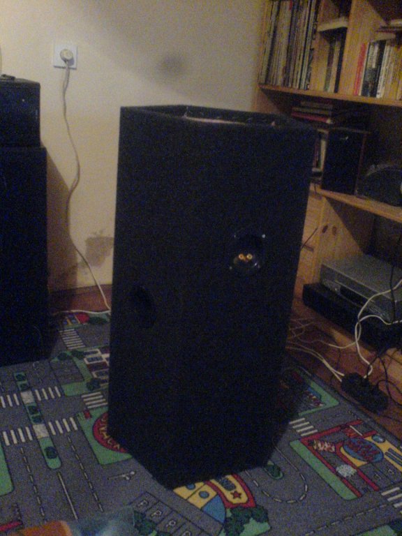

Hy! Hát figyelj még nincs benne a ládájába igy egy autórádióval a kilengése olyan 0,3-0,4 cm dehát ez csak vagy 10-20 watt! Viszont elég jó hangos és szépen adja a magasakat is.(mélyáteresztöt teszek rá!) Ja és elég jol fel lehet venni a hangerőt anélkül hogy még betorzitana!

(#) gtk válasza kisfeca hozzászólására (») Márc 7, 2009 /
Nem semmi.
Regebb mi is kiserleteztunk, elegge vilagur hangja lett, de mi egy meglevo/leegett membranjat csereltuk ki...

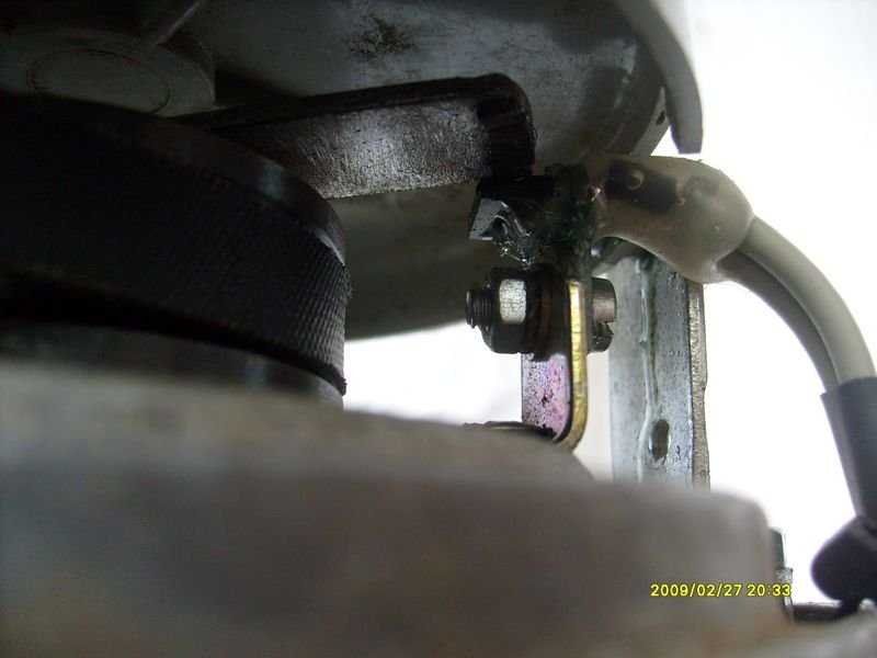

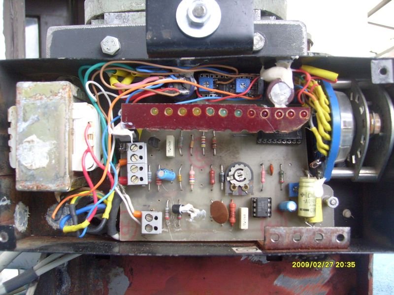

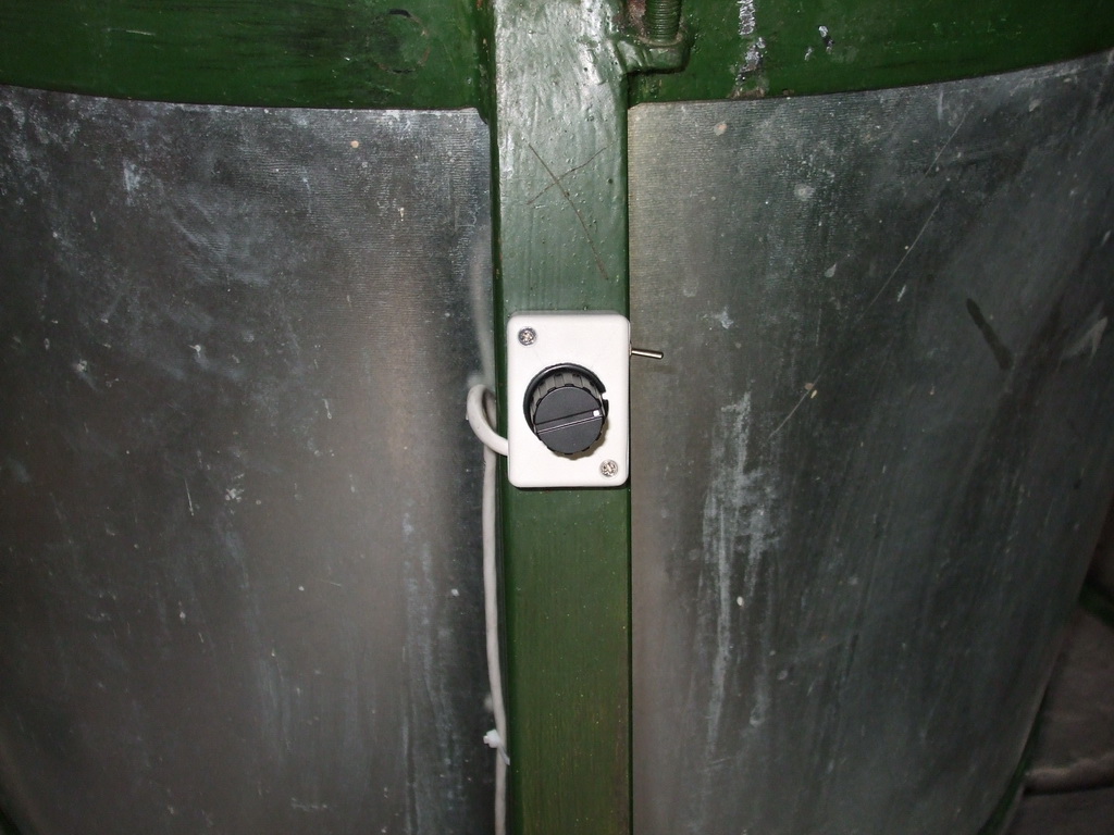

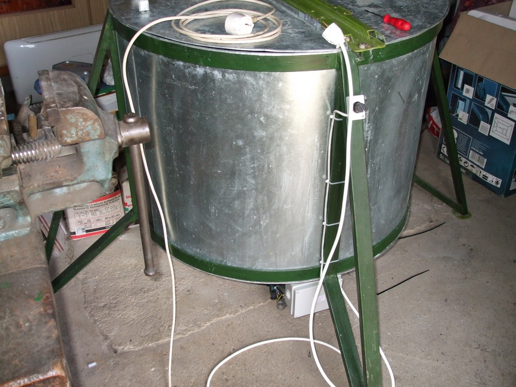

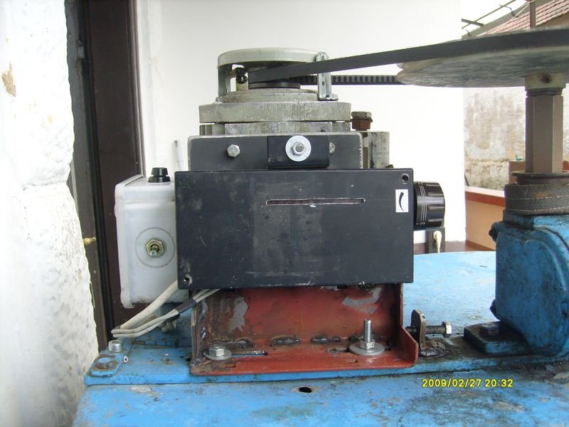

(#) zoz11 válasza torcsi2 hozzászólására (») Márc 8, 2009 /
Itt vannak a mézpörgetőről a képek amit ígértem
(#) vicsys válasza zoz11 hozzászólására (») Márc 8, 2009 /
Szép kis masina! Biztosan öröm vele dolgozni. Gratulálok! :kalap:

(#) peterpan válasza zoz11 hozzászólására (») Márc 8, 2009 /
Barátocskám! ez már termék!
(#) imbra válasza zoz11 hozzászólására (») Márc 8, 2009 /
Üdv! Nagyon jól néz ki, ügyes vagy, csak így tovább!
(#) torcsi2 válasza zoz11 hozzászólására (») Márc 8, 2009 /
Nagyon igényes munka csak gratulálni tudok.
Az én gyártmányom nem lett ilyen szép, de nem is volt sok időm rá.

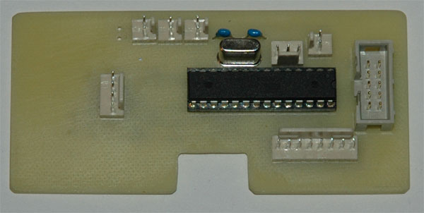

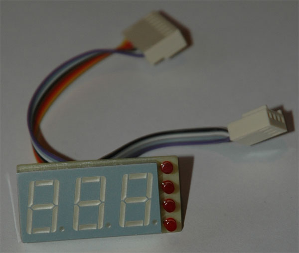

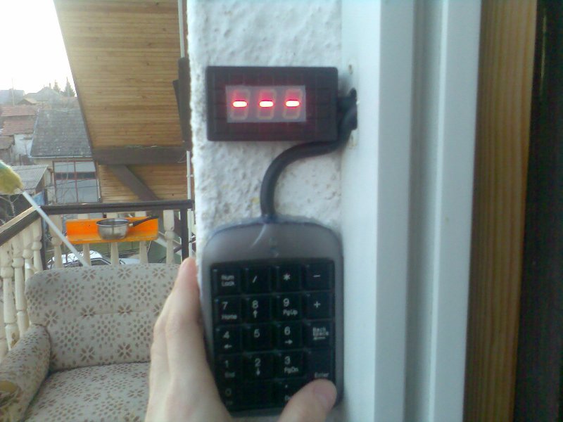

(#) zsuscsinyo hozzászólása Márc 8, 2009 /

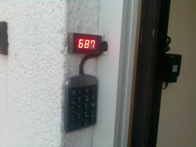

Elkészültem a hétvégi kis munkámmal végre valahára Ez nem más mint egy kódzár amit próbáltam elegánsan kivitelezni. Alapanyagok: ATmega8, 74LS164 (8bit shift reg.), USB billentyűzet, és persze sok türelem, a majdnem 530 soros kódnak. Hogy mit tud? Első sorban egy 3 jegyű kódot kér, amivel beenged a lakásba. Minden parancsot az ENTER gomb lenyomásával hajt végre. Lehetséges a PIN módosítása is egy megfelelő billentyűkombinációval. Hát már érdemes volt lecserélni a hasonló "őskövületet" ami előtte volt kint, hiszen az még a jó öreg NE555-ös időzítőlánc alapján működött
Nem szaporítom a szót, csatolom a képeket!
(#) vicsys válasza zsuscsinyo hozzászólására (») Márc 8, 2009 /
Tettszik!
Nem mondod, hogy kiírja a kódot??
(#) zsuscsinyo válasza vicsys hozzászólására (») Márc 8, 2009 /
Nem írja ki, csak a 3 "-" jelet ! Azt csak PIN módosításnál, hogy lássuk mit is ütünk be
Akkó' biza csak kiírja... Jó lesz vigyázni, mert:
„Lopni, megyünk lopni...”
Na pont ezért hasznos, hogy lehet változtatni
(#) nagy hoho válasza zoz11 hozzászólására (») Márc 8, 2009 / 1
Profi !

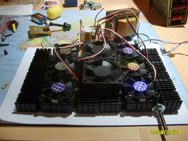

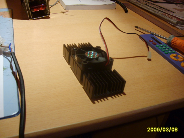

(#) FMSound hozzászólása Márc 8, 2009 /
A nyár elején a meglévő 8 és 4 csatornás dimmerem mellett szükségem lesz egy 12csatornásra. Hát már most jó előre elkezdtem építeni, hogy mire szükség lesz rá üzembiztos legyen. A nyáktervezés folyamatánál tartok, de közben összeállítottam a triakok hűtésére szolgáló hűtőtömböt.pár száz forintért hozzá jutottam pentium 1es processzor hűtőkhöz ventilátorral. Ebből állítottam össze a tömböt. a Két nagyobb ventilátor nem lesz ott csak próba képen volt. Bocs a sok szövegért Képek..
