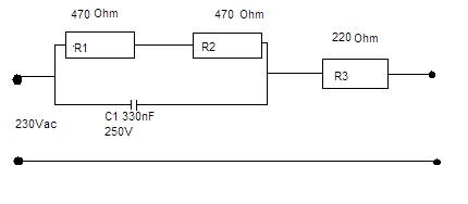

(#) Grabovszky2 hozzászólása Márc 20, 2009 /
Lenne egy bagatel kérdésem a mellékelt rajzal kapcsolatban.
Ha jól értelmezem akkor:
-amig C1 kondenzátor feltöltődik addig R3 ellenáláson keresztűl folyik az áram (230Vac)
Miután a kondenzátor feltöltődött akkor pedig (R1+R2+R3) on keresztül, mert sorba van kötve...
Vagy figyelembe kell venni a kondenzátor ellenálását is, ha van ilyen?
(#) Grabovszky2 válasza Grabovszky2 hozzászólására (») Márc 20, 2009 /
Természetesen van fogyasztó is a kapcsolás végén mégpedig egy relé,aminek 24V kell, hogy behuzzon.
Csak lehagytam a rajzról....
(#) gg630504 válasza Grabovszky2 hozzászólására (») Márc 20, 2009 /
Egyenáramon majdnem jó a leírásod.
Váltóáramon ( pl. hálózati 50 hertz ) a kondenzátor folyamatosan feltöltődik-kisül, illetve a másik irányban töltődik fel.
Kondenzátor váltakozó áramú körben
Ezzel a képzetes ellenállással ( impedanciával ) kell számolni. ( 9.6 kiloohm )
A rajzon a kondenzátorral párhuzamos két soros ellenállás 470 kioohmos legyen.
A kondenzátor legalább 400, de inkább 630 voltos legyen, mert az effektív 230 voltos feszültség csúcsértéke 325 volt, de megengedett tízen százalék túlfeszültség.
Az, hogy 24 voltos a relé, nem annyira fontos. Ellentétben azzal, hogy mekkora az áramfelvétele.
A relével már RLC kör lesz, tehát a jelfogó tekercsének induktivitását is figyelembe kell venni.
Hacsak nem egyenirányítod ( Graezt ) a relé előtt.
A mértékegység után nincs típus, tehát UAC = 230 volt.
Az ohm mértékegység is kisbetűs.

(#) Grabovszky2 válasza gg630504 hozzászólására (») Márc 20, 2009 /
Van egy kis problémám, ami az egészet elindította..
Mégpedig ehy lágyindító kapcsolás.Kapcsolás
A problémám a következő:
Nem kaptam csak 12v os relét...
Így hát azt akartam kiszámolni, hogy mekkora ellenálást rakjak a 220Ω os ellánálás után.. persze nem ment.... hogyan számoljam ki?
Az R1R2 és a kondi (RC kör, mert ügye az?)eredőjének 9502,95Ω jött ki.
Ezt összeadva az R3 -al 9722,95Ω jött ki erdő ellenálás nak.
Igen ám de hogyan tovább?
Semekkorát. C1 értékét kell változtatni.
Mérd meg a jelfogó tekercsének egyenáramú ellenállását ellenállásmérővel: Rre.
Számold ki, Ure = 12 volton ez mekkora áramot jelent: Ire.
Utána meg kell határoznod, mekkora feszültség esik C1-en:
UC1 = 230 - UR3 - Ugr -Ure.
UR3 az R3-on Ire áram okozta feszültség.
UGr = 1.4 volt ( Graetz ).
Ha megvan UC1 és Ire, akkor számolható XC1, azaz C1 impedanciája.
XC1-ből és 50 hertzből pedig C1 értéke.
R1, R2 elhanyagolható.

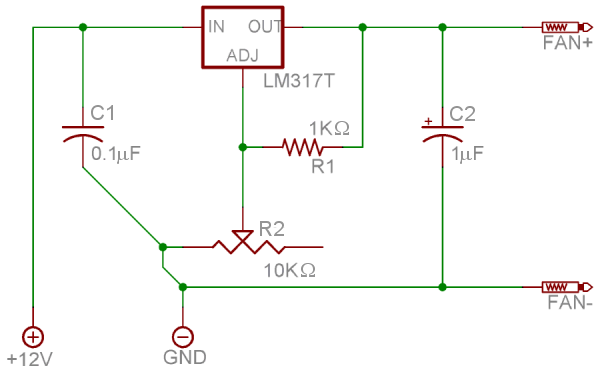

(#) Electricboy hozzászólása Márc 20, 2009 /
Segítséget szeretnék kérni tőletek! Megépítettem a Számítógép tuningolás I. rész-ben szereplő kapcsolás mely egy motor fordulatszám szabályzására szolgál .Én is egy 10k potival csináltam meg és az vele a probléma hogy a poti nagyon érzékeny csak ha egy kicsit meg mozdítom már nagyon gyorsan pörög a motor . Az lehet e a baj hogy 12v helyett 4-5v-ról megy.?
A kapcsolás:
Ha a számításaim nem csalnak akkor c1 értéke 1nf lesz..
Rrel=290Ω Urel=12v Irel=0,41379A
UR3=91,0338 UC1=125,5562
XC1=303,429759
Így XC1=1/2pi*f*c
Ahol f=50
C1=0,000000001~1*10 a -9
Remélem jó!
Hopp!
elszámoltam magam....
DE, elleőrzésnél kijött is utána számoltam.
C=0,000010495~10,5 µF :bummafejbe:
remélem most már tényleg ok...
(#) gg630504 válasza Grabovszky2 hozzászólására (») Márc 21, 2009 /
Majdnem.
Irel = 12 / 290 A = 41.4 mA
UR3 = 41.4e-3 * 220 V = 9.1 V
(( PR3 = 376 mW, tehát legalább fél wattos kell ))
UC1 = 230 - 9.1 - 1.4 - 12 V = 207.5 V
XC1 = 207.5 / 41.4e-3 ohm = 5.03 kiloohm
C1 = 1 / ( 2* 3.14 * 50 * 5.03e3 ) F = 633 nF
De számolj utánam.
