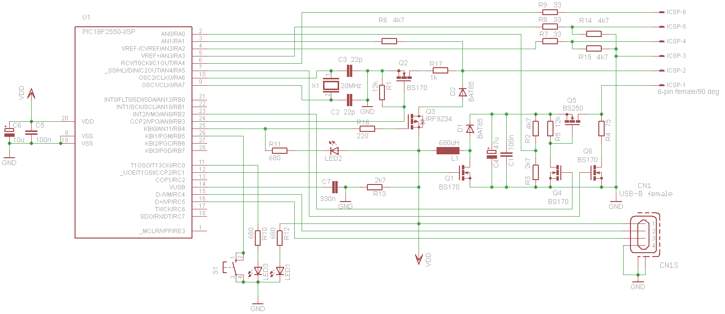

Megcsináltam a pickit2-t. De olyan, de olyan mérges vagyok. Egyedűl a szabályzat miatt nem száll el az agyam... Target: PIC16F877A Pickit2 programot elindítva felismeri az áramkört. Feszültségek oké:VPP-11,9 VDD:4,9V Olvasni tudom a tartalmat, amit más égetővel csináltam. Ez az égetést elkezdi csinálni, majd a végénél egy hibaüzenet hogy bajvan a VPP-vel és többet nem látja a PIC-et. A 16F877A mclr lába zárlatos lesz, ezért a hibaüzenet... A panel rendben van! Nincsen összeért láb és fólia. Progi szerint is a feszek rendben vannak. Először jó is, csak az égetés után öli meg a PIC-et. 2X2500Ft-om bánja. (mivel mindent rendben találtam, bátorkodtam beleteni a második PIC-et is) HELP ME! Mi lehet a gond??? Köszi előre is!
Műszerrel megmérted a Vpp-t? Hogy az zárlatos legyen, szerintem egyedül az fordulhat elő, hogy túl nagyra emelkedik a feszültség rajta.
Milyen értékű az MCLR lábon a felhúzó ellenállás ? Ha túl kicsi a VPP azon keresztül megemelheti a VDD-t.
Multiméterrel mérted a feszültségeket a PICkit2 progi troubleshoot-jában? Milyen tekercs van a megépített PK2-ben?

680uH-s a tekercs. Amúgy ezt építettem meg: http://mcuhobby.com/articles.php?article_id=8&rowstart=1 Mérve a troubleshoot-ban (hülyeségemre csak most hogy mondod) 15,3V a VPP fesz, ami úgyebár sok. A program amúgy 11,9V-ot ír a TEST-nél. Mégegyszer végignézem napközben nagyító alatt hogy minden rendben van fólia és alkatrész összeérés, esetleg felcserélés ügyileg.
Hát igazad van! 15,3V a VPP. Hülyeségemre nem néztem meg a céláramkör rákapcsolás előtt, mivel TEST-nél 11,9V-ot jelzett a progi, ezért nem gondoltam.
10K az ellenállás. De gondolom 15,3V-ra csak nem az miatt megy fel.
R3 pozícióján a 2k7 helyett nincs véletlenül 1k8 benne vagy az R2 pozícióján a 4k7 helyett monjuk 6k8?
Az R2/R3 osztásaránya adja a visszacsatolást, ami alapján a Vpp-t szabályozza a firmware. Ha az osztásarány nem jó (lehetőség szerint inkább be kellene tartani az eredeti 2k7/4k7 ellenállásokat), akkor hiába hiszi jónak a Vpp-t, az nem lesz jó. A fenti, "helyettesítő" értékekkel számova nagyjából akkora lesz 12V-nak hitt Vpp esetén a valódi Vpp, mint amit Te is írtál.

Evvel meggyorsítottad a folyamatot. 4K7 helyett, 6K8 volt betéve az R2 helyére. Most már jó is a VPP, 11,9V. Hát hülyeségemre nem mértem végig az ellenállásokat berakás után. Valahogy 6K8 keveredett be 4K7 helyett. Pedig nem szokásom.... Két PIC-em bánja. Abból a pénzből már egy másik áamkört is összerakhattam volna. Na mindegy! Ezen már nem lehet változtatni.Köszi a segítséget mégegyszer!
Szívesen, bár kicsit drága volt tanulópénznek
De talán a cikkben is írtam, hogy feszültségmérővel kell ellenőrizni a szinteket a troubleshoot során (pont az ilyen eshetőségek miatt, mint ami veled is történt).
