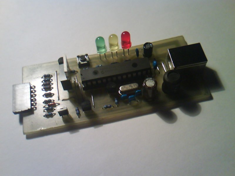

(#) Kevin hozzászólása Márc 24, 2009 /
Végre elkészült a PicKit2 klónom.
Köszönök mindent Topinak , és Levinek.
( A nyák nem görbe, a nagyító miatt néz ki így.)
T.:Márk
A felesleges entereket kiszedtem --vicsys
(#) Doncso válasza Kevin hozzászólására (») Márc 24, 2009 /
Nagyon szép munka, elismerés!

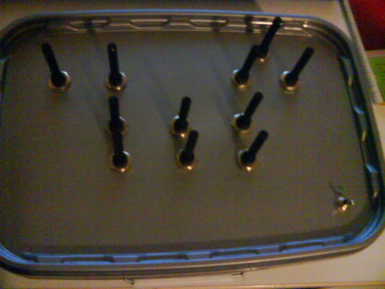

(#) Directors hozzászólása Márc 26, 2009 /
Szeretném nektek megmutatni mit építettem.
Ebben a kis dobozban található egy Subwoofer- alul áteresztő,sztereó hangszínszabályzó és egy sztereó előerősítő.
(#) Zoli_bácsi válasza Directors hozzászólására (») Márc 26, 2009 /
Egyedi dobozolás.
(#) brezinajanika válasza Directors hozzászólására (») Márc 26, 2009 /
Kompakt és hordozható!
(#) vicsys válasza Directors hozzászólására (») Márc 26, 2009 /
Spagetti design, festékes vödörben. Nem búg?
Végül is nem rossz az ötlet...csak hát, hogy is mondjam...
Ez egy jégkrémes, vagy festékes doboz? Ahogy nézem, 230V-os hálózati műszercsatlakozó is szerelve van bele. Ez veszélyes üzem így. Meg látom, hogy kusza dróthalmaz is helyet kapott a dobozban. ez így tényleg veszélyes. Gondolom ez csak amolyan próba darab, ezután rendes, az elektronikai készüléknek megfelelő "csomagolást" kap majd a kütyü.
Köszi szépen,hogy jó ötletnek találtátok a dobozt.
Igen kicsit kuszán állnak a vezetékek de nem gerjed és nem is zúg egy picit sem.. Árnyékolt trafó van benne.
Egyébként igen festékes dobozba van benne.
