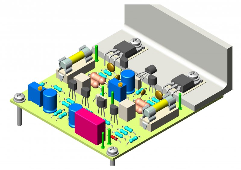

Mivel nincs külön témája a B8-nak, ezért én is ide irkálom a magamét.
Eddig még csak az "eredeti" nyáktervvel, vagy ahhoz nagyon hasonlóval láttam B8-at építeni. Megcsináltam az ALKOTÓ-s változatot. Ez alapvetően más vonalvezetésű és remélem eléggé áttekinthető is. Aki akarja, az oda is ragaszthatja a hőfigyelő tranzisztort a bordára, mert odaterveztem. Muszáj volt a kapcsolást is lerajzolnom, mert az eredetin nem volt pozíciószám. Mint néha kiderül, követek el hibákat, ezért feltétlenül ellenőrizzétek le, mielőtt esetleg valaki utánaépíti! Ez csak egy terv, nincs még kipróbálva, de alapvető hiba remélem nincs benne! Alkotó
Az R29-nek mi a szerepe? Sehol nem találom, hogy hol írtak róla...
köszönöm
Ugyan nem néztem utána, de szerintem a többi alkatrész szerepét sem tárgyalta itt senki részletesen. E miatt nem értem miért pont az R29-et szúrtad ki.
Az erősítőben van egy "nulla" pontenciálú szint. Ehhez képest értelmezhető az összes feszültség. Itt a bemeneti nulla egy kicsit el van emelve a ténylegestől. (e miatt rajzoltam két féle GND jelet is). Éppen az R29 néhány ohmja végzi ezt. Mivel az enyém még nincs kész, ezért konkrétan nem tudok mit mondani róla, de általában ez a megoldás nagyon jót tesz a földhurokból adódó zúgások fékentartásában. (csak megjegyzem, hogy már a B5-ben is két külön GND volt, és pl. a QUAD 405-ben is van ilyen ellenállás) Ha téged ez zavar, akkor kösd össze közvetlenül a két féle GND-t (R29 átkötésével). Fontos! Ez egy olyan terület, amiben nem lehet csak elméleti alapon tuti tanácsot adni. Ki kell próbálni, hogyan reagál. Alkotó
Gratulálok az nyákodhoz
