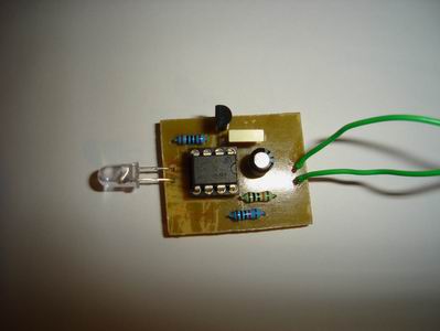

Végre (negyedszerre ) sikerült megcsinálnom ezt az villogót egy 555-ös IC-vel. Nem nagy dolog, de ez még csak a harmadik nyákom.
(#) tbence3 válasza vagnerjazon hozzászólására (») Ápr 16, 2009 /
Ügyes munka. Egyébként ezt a kapcsolás nem az én oldalamon találtad? Mert vtnagy kolléga tervezte hozzá a panelt illetve írta a cikket.

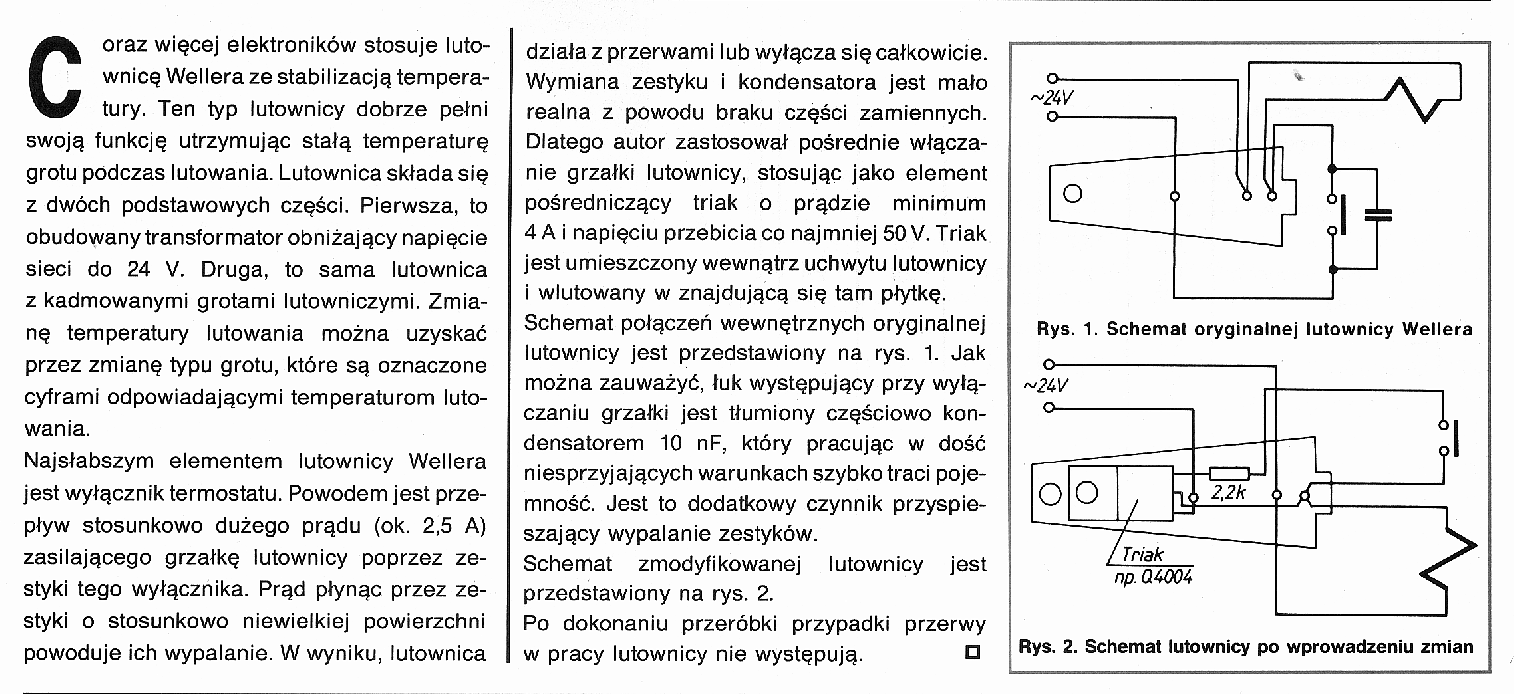

Helló ! Még volna egy megoldás a weller pákára, be kellene építeni egy triakot a nyelébe és a kapcsoló csak a gétet kapcsolná.Ezen még agyalok ha lesz időm . Vagy ha valakinek volna ideje kipróbálni ? A másik ötletem: Lemértem a solomon hegyet és tökéletesen jó a wellerbe ,csak a hosszából kell vágni és egy elhasznált weller hegyből kivenni a hőérzékelőt és beépíteni a solomon hegybe.Némi mechanikus munkával megoldható. Sajnos a környéken nincs üzlet ahol pákát vehetnék, a postaköltséggel meg már elegem van. Legutóbb vettem 2 db 160 Forintos DC tápdugót 1860 Ft-ért.
(#) vagnerjazon válasza tbence3 hozzászólására (») Ápr 17, 2009 /
De igen, ott. Köszönöm, hogy kitetted az oldaladra, mert előtte már megpróbáltam két kapcsolást is, de nekem egyik se működött, úgyhogy rákerestem és megtaláltam az oldalad. Nem teljesen azokkal az alkatrészekkel csináltam, mert nem találtam olyanokat, de végülis villog.

(#) peterpan válasza nagy hoho hozzászólására (») Ápr 17, 2009 /
weller ügyben....
Egyébiránt az átalakítás is működik az egész lelke a hőérzékelő, óvatosan lehúzható és onnantól bármire rá lehet applikálni!

(#) proli007 válasza vagnerjazon hozzászólására (») Ápr 17, 2009 /
Azért megjegyezném, hogy Bence kapcsolásában van egy "illetlenség"! Nincs a LED-el sorban előtét ellenállás. Amúgy az NE555 simán elviszi magában is a Led-et, nem szükséges hozzá még külön tranzisztort alkalmazni, ha a Led áram kisebb mint 100mA.

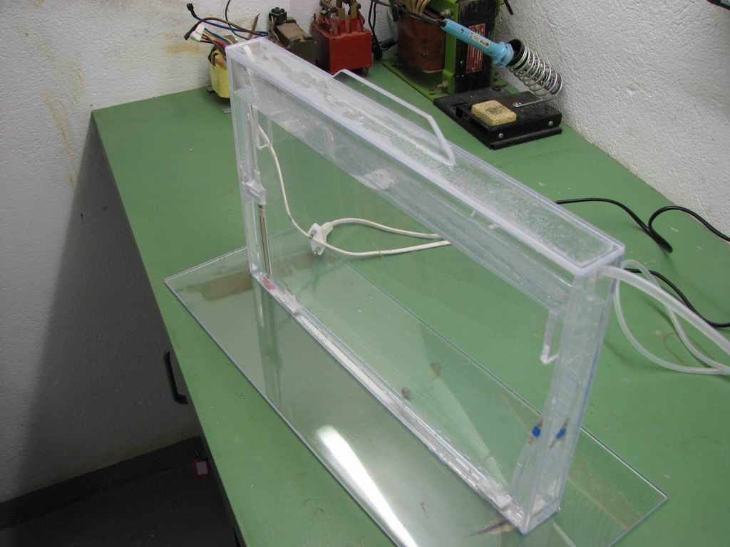

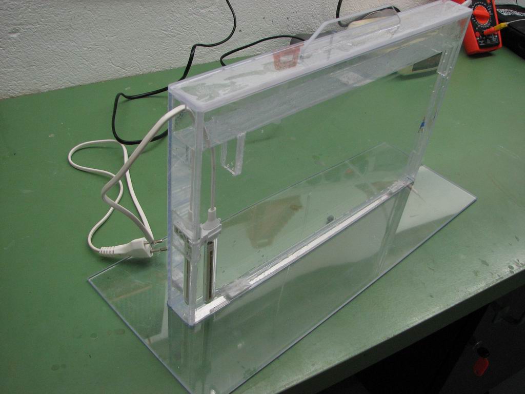

Elkészült a maratókádam nátrium-perszulfátos maratóhoz.
50×100cm-es 5mm vastag polysztyrol táblából készült, melyet barkácsáruházban vettem, darabolva dekopír fűrészel lett, egyenesre vágva felsőmaróval szélelő késsel. A ragasztást észter hígítóban oldott polisztyrol forgáccsal oldottam meg, nem mindenhol lett szép, de nem ereszt sehol. A fűtés egy ősrégi 30W-os akvárium melegítő, ez volt itthon, a buborékot egy 1800Ft-os akvárium levegőztető állítja elő. A tartály alján 2 szilikon cső fut párhuzamosan, 1.5mm.es fúróval megfurkálva. A tartályba belefél a 30×20-cm-es nyáklemez is egyben, akár 2db is egymás melett.
A fűtést kb 20 perc alatt melegíti fel 25°C a vizet 17°C rólm de 24 óra alatt sem megy 41°C fölé, a tartály 2 széle között 0,1°C a hömérséklet különbség. Sajnos élőben még nem próbáltam csak vízzel, a főpróbán Attila86 által tervezett forraszóállomás 2-t szeretném elkészíteni. Youtobra töltöttem fel egy kis videót
(#) vtsoftware válasza Bari- hozzászólására (») Ápr 17, 2009 /
Ez nagyon tuti, grati hozzá.
Én is tervezek egy ilyesmi maratót, csak én "sima barna maratószerrel" tervezem, de így plexivel, plusz egy szivannyú a buborékoknak
