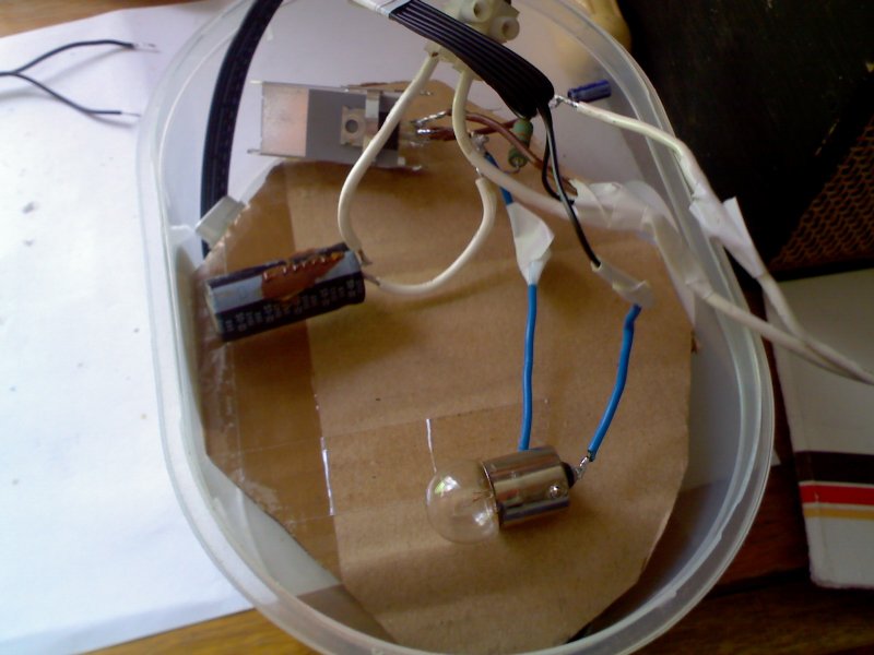

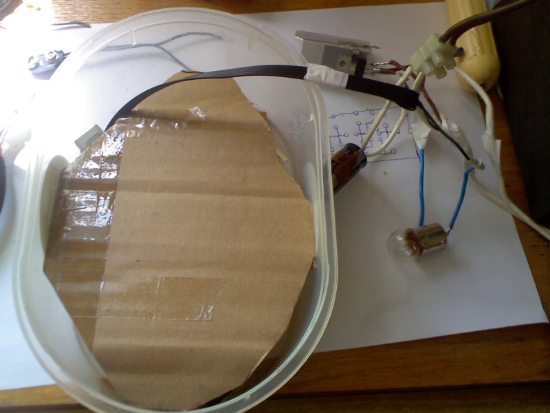

Holnap teszek fel, valamibe bedobozolom, de csak légszerelésű lett ám! Így sikerült, de nagyon szépen, tisztán szól az biztos, "halkabb" zenehallgatásra tökéletes! Köszi a sok segítséget! Heló

Nézegettem a kondiaimat, de nem vagyok teljesen tisztában az átváltással van olyanom hogy 150nF az jó becsatolónak?
(#) Mayan válasza csezoli21 hozzászólására (») Ápr 28, 2009 /
Nem, az kevés. 150nF az 0,15 uF. Azzal elveszítenéd a mélyhangokat. Szerintem 4,7 vagy 10 µF kell oda.

Akkor maradnak ezek a kondik, nem találtam ilyen értékűeket! Van egy régi ovális hangszóróm egy dobozban, ahhoz kell, hogy számítógépről tudjak zenét hallgatni! Még ma csinálok képeket! Hel

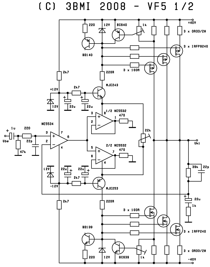

Üdv all. Valakinek nincs véletlenül egy nyákterve a VF 5 erősítőhöz? Egyik barátomnak tetszik és ki akarja próbálni, mit is tud. Csatolom a kapcsolási rajzát.

Tudom nagyon "gány" munka, de működik, és ezúton is köszönöm szépen a segítséget! Annyit tud hangerőre mint egy pár ezerforintos gyári hangszóró a géphez! De sokkal szebben, és részletgazdagabban dinamikusabban szól Még mindjárt megy kép! Hel

Király ! Amúgy ezek a régi lemezjátszó-hangfalak amikben ovális pl. tesla hangszóró van meglepően szépen tudnak szólni. Jól illik hozzá az A osztályú erősítő is. Én is ilyet használtam egy időben a munkahelyemen zenehallgatáshoz, én is monóban és ilyen erősítővel, csak mostmár van jobb hangfalpárom, és olyan hangkártyám amin alapból van egy tea2025b ic-s erősítő. Az is szépen szól. Itthon meg egy shaman hajtja az IQ 120 W-os hangfalaimat. De most tervezem hogy csinálok egy nagyobb teljesítményű ilyen ízzós erősítőt sztereóban, 12V/21W ízzókkal, jó nagy hűtőbordával, irf540 fetekkel.

Köszi, szóval azt mondod hogy A osztályban üzemel?
Hány watt lehet nekem így 12 voltról, 10K ellenállással, meg 12V5W izzóval? 4Ohmos a hangszóró! csak kb-ra?
Tervezem a shámán megépítését is!
Persze, ez kb. az A osztályú alapkapcsolás, ahol a munkaellenállás egy ízzó. A teljesítmény 0,5 és 1W közt lehet szerintem. Inkább egy tda1554-et építs, az kb. 2*20W és nagyon jó, strapabíró ic. Nem is drága. És nem kell hozzá csak két bemenő kondi, meg egy tápkondi. (A shamant én csak kis teljesítményben csináltam meg, max. 1-2W lehet, komolytalan. Csak érdekesség. ) Normálisan zenét hallgatni ennél nagyobb teljesítmény kell.
