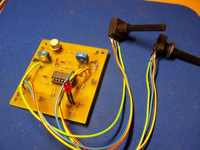

Az itt keringő népszerű kapcsoláshoz készítettem olyan NYÁK rajzot amibe beforraszthatóak a szabályzó potméterek. Így közvetlenül az előlapra szerelhető.
(#) slogan válasza Pioneer hozzászólására (») Máj 4, 2009 /

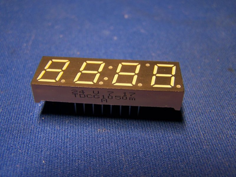

Más : van nekem 4db ilyenem és - ha lehet- ezzel oldanám meg a kijelzést.
Szerintetek "átkonvertálható" az ICL 7107 re ?
Gondolkozom ,csak nem fog az agyam
Lábszám kevesebb ,de ugye ez nem minden....
(#) proli007 válasza slogan hozzászólására (») Máj 4, 2009 /
Gyanítom, hogy ez egy mutiplex vezérléshez való kijelző. Tehát azonos szegmens kivezetések, össze vannak kötve. Következésképpen nem jó.

(#) slogan válasza proli007 hozzászólására (») Máj 4, 2009 /
Ja már látom is ...
Köszi !
Az a baj ,hogy a "gyári" nyákkal nem nagyon férek el

Ezt a rajzot sokat látni itt. Én még csak hallottam olyanokról akik meg akarják csinálni, de készen egyetlen fotót sem láttam.

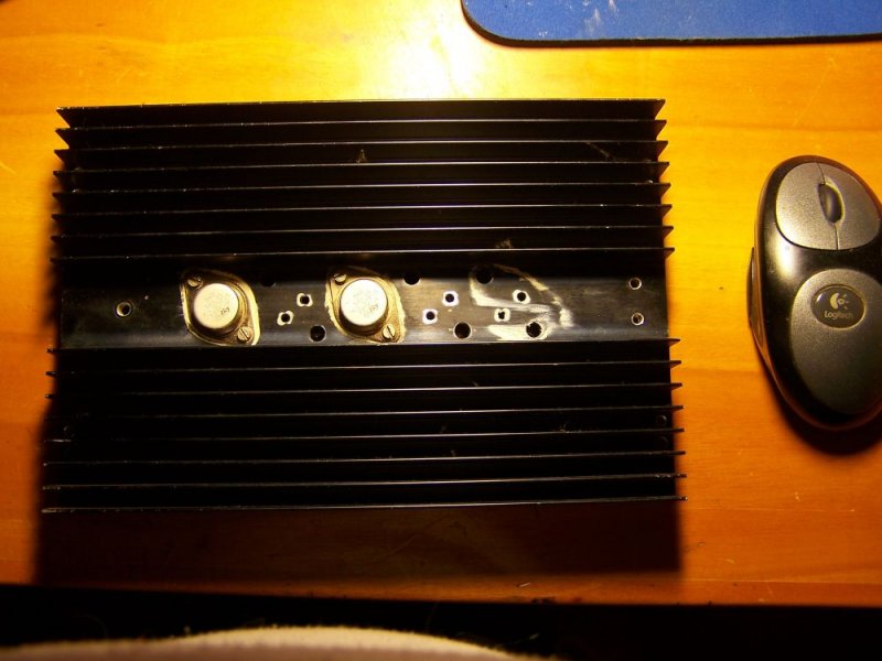

Ami viszont biztos: egyetlen áteresztő tranyó csak nagyon szélsőséges hűtési intenzitással képes itt dolgozni. Sőt SZERINTEM nem is képes! Ha mondjuk rövidre zárod 5A-re beállított áramkorlátnál, és mondjuk 10% tartalék feszültséggel számolunk, akkor az 24*1,1*5=132W. No ezt a teljesítményt nem tudja egyetlen tranyó eldisszipálni. Persze ez csak az én álláspontom (mondjuk ettől azért még hiteles), és szerintem éppen ez az egyik alapok, amiért távolról sem ez a legjobb kapcsolás, amit labor célra érdemes megépíteni. Hiányzik belőle a megbízhatóság (viszont valóban nem bonyolult ezt el kell ismerni!). De mint sok más, ez is ízlés dolga, ha neked ez tetszik építsd meg ezt. Csak fejezd is be, és írd le ide, hogy miként működik.
Alkotó
(#) slogan válasza Alkotó hozzászólására (») Máj 4, 2009 /
Már megépítettem ,sőt szét is bontottam !
Nem teszteltem sokat ,elvette a kedvem a ronda dobozolás és úgy gondoltam "kettősre" ,azaz szimmetrikusra építem át.
Sajnos ez a szerény hűtőborda nem fér az új dobozra
De csutkán zártam rövidre ,nem történt semmi ,kivéve a led reakcióját....

Attila használt a Kapcsolóüzemű előszabályozós, négydigites labortápegységéhez, multiplex kijelzőmeghajtást. 7135-ös Ic vel megoldható a kijelződ meghajtása!Bővebben: Link
(#) slogan válasza MolnarG hozzászólására (») Máj 4, 2009 /
Köszi ,azzal meg az a baj ,hogy van itthon 6db 7107
