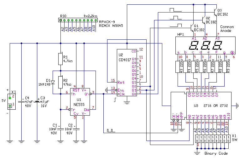

(#) proli007 válasza fongab hozzászólására (») Ápr 3, 2009 /
Ha különböző funkciókat szeretnél egyidejűleg vezérelni (AD - fűtés - víz - állapot jelzés...), akkor az alsó biteket külön gyors számlálóba viszed és a kimenetet eltárolod (74HC374). Így "egy időben" pld. 4 byte-ot kapsz. (De egy PIC v. AVR-el sokkal egyszerűbb a dolog és ott még a paramétereket is megváltoztathatod amit itt csak Eprom égetéssel lehet. Mindegy, hogy az ember áramkörön gondolkodik, vagy programon.)
Valahogy így, csak itt MPX kijelzőt vezérlek.

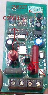

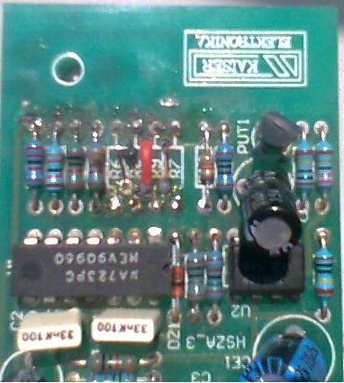

(#) kari33 hozzászólása Ápr 21, 2009 /
Van egy keltető hőfokszabályzóm amiben kiégett egy tranzisztor a számából csak ennyi olvasható le(ST#08).
Itt a fényképe ha valakinek ötlete mivel lehetne pótolni akkor légyszi segítsetek ! Sajnos nem jutok minden alkalommal internethez ezért nem tudom végig olvasni a fórumot ha lehetne e-mail-t küldjetek(kari33@freemail.hu).
Előre is köszi !

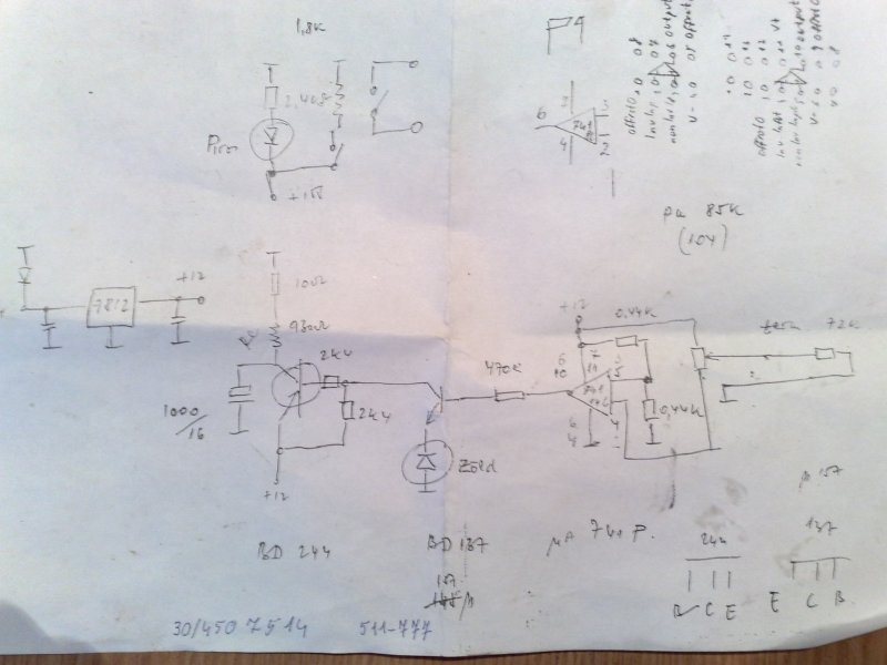

(#) Poci hozzászólása Máj 8, 2009 /
Keltetőgép hőfok szabályozó olcsón egyszerűen.
A képen látható telefonszámot ne hívja senki, nem az enyém!
(#) proli007 válasza Poci hozzászólására (») Máj 8, 2009 /
Pedig a telefonszám a legjobb rajta, mert a többi kissé slampos. Mondhatni nem érthető.
- A bemenetnél a híd értékei pont nem értelmezhető, poti értéke nincs megadva (vagy nem látom).
- Nem lehet tudni, hogy PTC-t vagy NTC-t használ. Mert ha NTC akkor a relé nyugvó érintkezőjével kell üzemeltetni a fűtést, de ez nincs a rajzon.
- Tápfesz fele van csak megrajzolva.
- Az 1000µF minek van a BD244 kollektorában? Csak nem az szünteti meg a relé "krepegését"?
- BD244 felett a relé mi célt szolgál?
üdv! proli007
