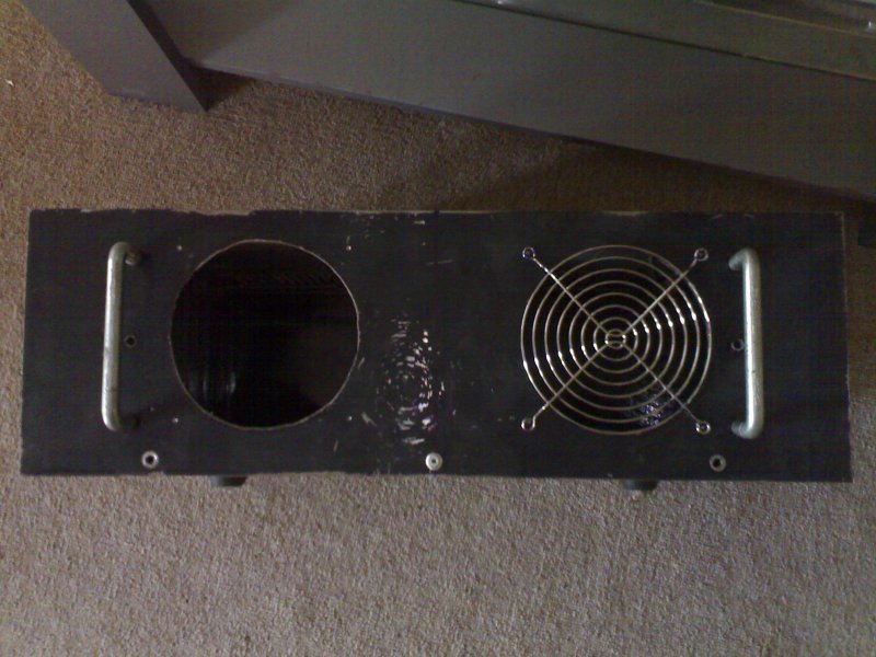

(#) Flatlander hozzászólása Máj 11, 2009 /
Hát énis bemutatom mivel ügyködök mostanában,remélem teccik majd Ez egy általam készített doboz a leendő végfokomnak.Még nem teljes,1-2 lyukat kell még kivágnom,megcsiszolni még kicsit az alapozót,lefújni és kész is Szerintetek milyen lett?

(#) gtk válasza Flatlander hozzászólására (») Máj 11, 2009 /
Jo lesz az

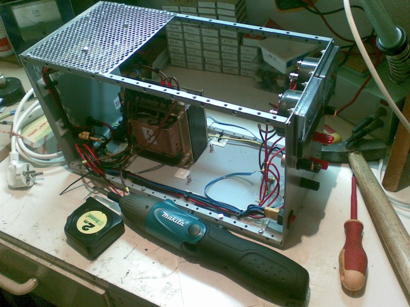

(#) karesz01 hozzászólása Máj 11, 2009 /
Lassan kész lesz az "uj" tápegységem!
A régit rekonstruálom.
(#) Flatlander válasza gtk hozzászólására (») Máj 11, 2009 /
Hát remélem énis

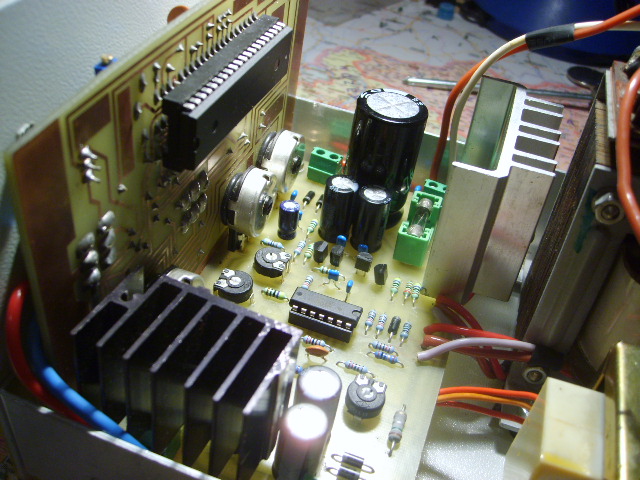

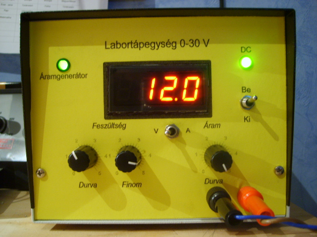

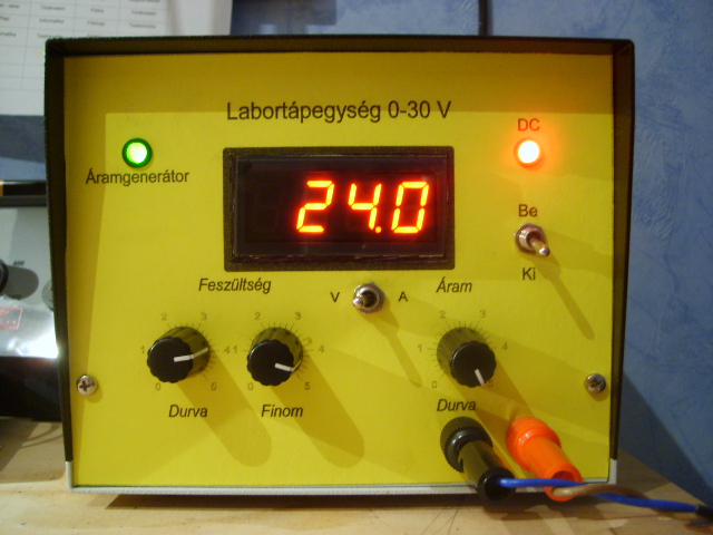

Sziasztok. Most már teljesen elkészült a Labortáp, remélem sok hasznát fogom venni majd.
Mellékeltem pár képet.
(#) Pioneer válasza petya100 hozzászólására (») Máj 12, 2009 /
Ez nagyon profira sikerült! Gratulálok!
Biztosan sok hasznát veszed majd.

(#) Doncso válasza petya100 hozzászólására (») Máj 13, 2009 /
Ez az Attila féle labortáp 1 ugye? Szép lett nagyon, csak egy dolog ütötte meg a szemem, az áteresztő tranyó bordája nem kicsi nagyon?

(#) petya100 válasza Doncso hozzászólására (») Máj 13, 2009 /
Szia! Igen Attila86 féle Labortáp 1, én szerintem nem kicsi a hűtőborda,mert jól hűti a tranzisztort

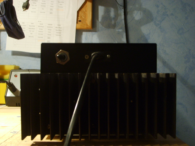

Állitsd be mondjuk 3V-ra és terheld le 2A-ral, figyeld csak meg hogy fog melegedni a borda Ha jól tudom, 24V 2A-os ez a táp, kizárt hogy ez a borda eldisszipáljon biztonsággal 48W-ot, persze ennyit nem is kell mindig neki de akadhat alkalom, hogy szükséged van mondjuk 5V 2A-re akkor a többi feszt el kell fűtenie, ami megközelítőleg 38W, ezt nem bírná hosszú távon. Persze ez csak egy jóindulatú meglátás a részemről. Egy labortáp ugye attól is labortáp, hogy még a rövidzárat is megoldja akár 10 órán keresztül is.
A BD249 és a BD241 erre a hűtőborára van szerelve.
Szerinted ez kicsi? Amit a dobozban láttál bordát az a egyenirányítónak a hűtését szolgálja a másik pedig a fesz. szabályzóét.

(#) Doncso válasza petya100 hozzászólására (») Máj 14, 2009 /
Juuuj de ciki, akkor bocsánat, ezt benéztem de nagyon. Ez jó borda, én a kis ezüst színűre hittem, hogy az áteresztőé.
