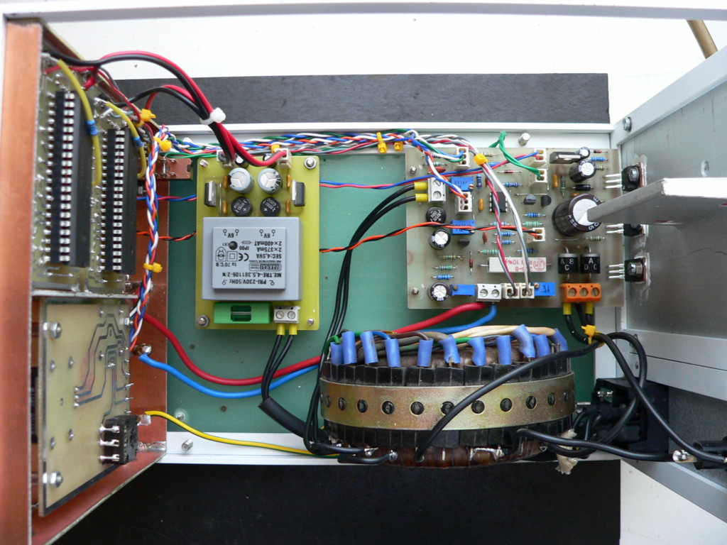

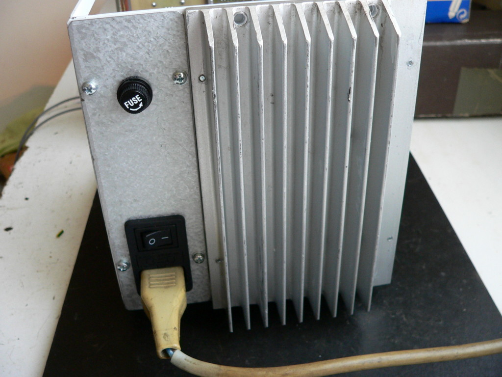

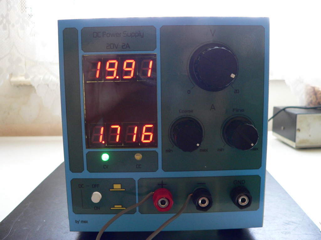

Kész a "luca széke" projekt...
Fióktakaritás ürügyén megcsináltam proli mester tápját, némi átalakitással. Ami azt illeti hasonló dobozolásút már készitettem, egy barátomnak, annak más volt a bele, de ez már az enyém lesz.
(#) lidi válasza mex hozzászólására (») Máj 16, 2009 /
Nagyon kis kulturált lett , kívül belül ! A toroidon körbe az a sok kis fekete izé, az micsoda ?
(#) gulyi88 válasza lidi hozzászólására (») Máj 16, 2009 /
szerintem a trafó kivezetései primer(ek) meg szekunderek. Ezért ilyen rögzítő cucc.
Szigetelt, és csak sima vezeték lehet benne.
mex:
A szerkezet valóban tetszetős! Gratula hozzá

(#) mex válasza lidi hozzászólására (») Máj 16, 2009 /
Hello. Jól mondja gulyi, azok a trafó kivezetéseinek a rögzitését szolgálják,és innen lehet tovább vinni a delejt is.Ezt a fajtát még csak BEAG trafónál láttam, lehet, hogy házilagos találmányuk volt. A jóisten tudja hány éve őrizgettem, sajnáltam kidobni, végre hasznosult.
Köszönöm a dicséreteket, általában van kedvem az ilyen dolgokkal "piszmogni", és igyekszem "örökösre" késziteni a dolgaimat.
(#) Doncso válasza mex hozzászólására (») Máj 16, 2009 /
Nagyon tettszetős munka, gratulálok, nem fogod elhinni, de év elején építettünk a barátomnak egy ugyanijet, tehát proli tápját, abban is ugyanez a beag trafó trónol és ugyanígy 3-3 fet dobog, nekem nagyon tetszik ez a típusu táp, nagyon meg van vele elégedve, stabil, zavar mentes, szerintem az egyik legjobb kapcsolás ami itt kering. Gratulálok mégegyszer! Nagyszerű mex minőség.
(#) Remci válasza mex hozzászólására (») Máj 16, 2009 /
Tényleg szép munka . Bár nekem is lenne időm egy ilyenre .De hát mindig az a meló :bummafejbe: . Amúgy ez melyik kapcsolás is?
(#) mex válasza Doncso hozzászólására (») Máj 16, 2009 /
Köszönöm az elismerést.
A táp valóban stabil, gyorsan reagál a terhelésváltozásra is. Kicsit módositottam az eredeti kapcsoláson: zavart, hogy a referencia árama keresztülfolyik az áramfigyelő ellenálláson,igy a kijelzés külső terhelés nélkül sem nulla,hanem számitott érték szerint 6-7mA közti. Igy aztán külön táplálást alkalmaztam,persze igy elveszitette az egyik előnyét, az egyszekunderes trafó helyett más tipus kell (nekem meg épp kapóra jött). Ezenfelül két azonos szekunder tekercsem volt, tehát egyszerűsödött az egyenirányitás is, kevesebb veszteséggel, két diódával történik graetz helyett. A többi rész azonos az eredetivel, illetve még a CV üzemmód ledjének az előtétellenállását növeltem 2.2k-ról 3.3-ra, mert túlzottan nagy volt a fényereje.

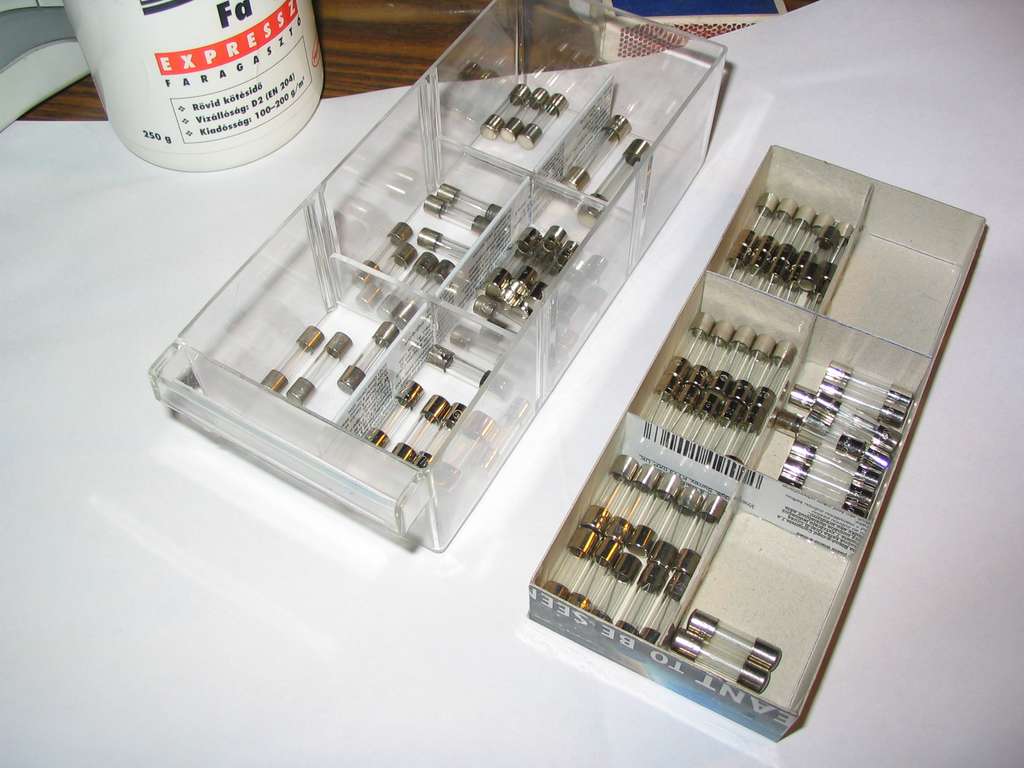

Ma én is alkottam többek között egy kis dobozkát. Van nekem egy ilyen fiókos szekrénykém, de mindig kevés benne a hely. Ezért egy elválasztó műanyag lapot kettévágtam, majd félig behasítottam Dremel mini flex koronggal, vágtam egy karton papírt, azt is bevágtam a kellő helyeken, így már 6 rekesz lett belül. Aztán a felső felébe pedig tisztán papírból készült egy kivehető kis rekesz. A kartont nagyon jól lehet ragasztani Palma Fa ragasztóval.
(#) Rumcájsz válasza lidi hozzászólására (») Máj 16, 2009 /
Nagyon ötletes és teccetős!
Gratulálok!
(#) nagy hoho válasza mex hozzászólására (») Máj 16, 2009 /

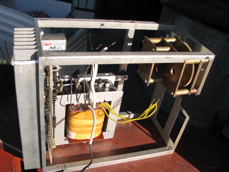

Helló ! Nagyon tetszik a "lucaszéked" ,kívül - belül profi. Én is most építek egy labortápot, így tudom értékelni a sok munkát amit bele fektettél. Az előlap is jól nézki. Mire készült és mivel ? Én még csak így állok:
(#) nagy hoho válasza nagy hoho hozzászólására (») Máj 16, 2009 /
A váz lemaradt
(#) mex válasza nagy hoho hozzászólására (») Máj 16, 2009 /
Az előlap anyaga praktikus okokból nyáklemez. Front Designerrel terveztem, és öntapadós fóliára nyomtattam, ami laminálva is lett. Igy kopásálló.
Most látom a vázat,látom Te is megadod a módját.
