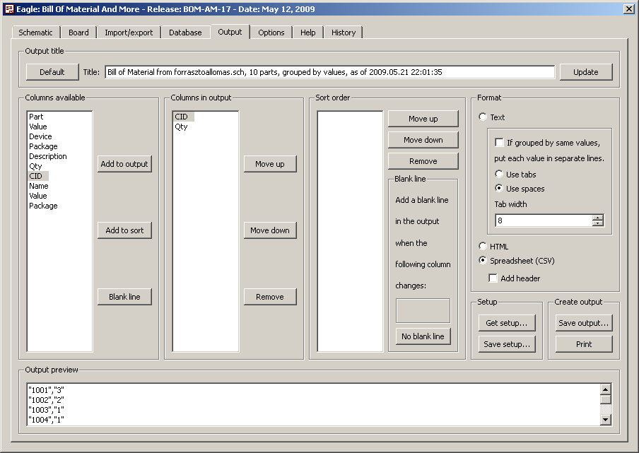

(#) spikk válasza spikk hozzászólására (») Máj 21, 2009 /
No, az a makró még a winchester halála előtt készült.
Mindegy, akkor amit tudunk alapon...
A HEStore_kosar.xml ennyire egyszerű:
  1. <?xml version= "1.0" encoding="UTF-8"?><hestore>
  2. <item cid="10021680" quantity="10"/>
  3. <item cid="10023063" quantity="20"/>
  4. <item cid="10025806" quantity="1"/>
  5. <item cid="10026195" quantity="2"/>
  6. <item cid="10026965" quantity="1"/>
  7. </hestore>
Azaz összesen 2 adat van, a termék ID-ja, meg ugye a darabszám.
Az Eagle alkatrészekből az ULP csinál listát, de azt nincs energiám most kibogarászni. Ha már a lista kész, akkor a bom-1 képen lehet a CID-t kitölteni. Ha a megnyitott adatbázis tartalmazza, akkor ott szerepel is, ha nem, akkor duplaklikkelés után beírható (a HEStore weblapon történt azonosítás után). Az adatbázis mentése után már másra is használható lesz az alkatrész adata.
A bom_2 képen látszik lent, hogy ezekkel a beállításokkal milyen szép lesz a kimenet: az xml-hez már csak csupa állandó szöveg kell a megfelelő helyekre.
Holnap azt megnézem még, hogy azonos alkatrész eltérő tokozásai hogy néznek ki, mert nem tudom, hogy ilyen esetben csinál-e külön sort az adatbázisban.
Egy másik irány lehet, hogy a meglévő BOM adatokat exportálni, Excelben gyűjteni és hozzákeresgélni a boltból a CID-kat, majd az Excelbe beolvasni az aktuális BOM kimenetet és az adatok alapján exportálni a kosár.xml-t. Esetleg előtte bekérni a hiányzó CID-kat, így a bővítés is megtörténik menet közben, amikor először igény van egy alkatrészre.
(Ez sokkal egyszerűbb tud lenni, mint így leírva gondolnátok.)
Majd még nézelődöm...
